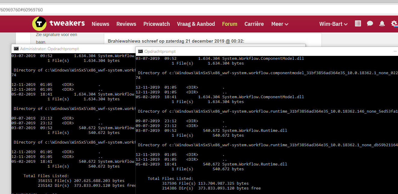

Brahiewahiewa schreef op zaterdag 21 december 2019 @ 00:32:
Wat is er onzuiver aan de aantallen bestanden die windows explorer weergeeft?
Alle bestanden waar je geen toegang tot hebt zullen genegeerd worden.
Open maar eens twee CMD schermen, scherm 1 gewoon Command Prompt, scherm 2, Command prompt -> Run as Administrator
Voer nu op beide het commando "dir C:\ /S" uit
Wanneer ze klaar zijn zal het ene meer bestanden weergeven dan het andere.
Een andere leuke test is Treesize. Dan zul je ook verschillen zien wanneer je deze in verschillende context laat lopen. Dus wel en niet als Administrator.
