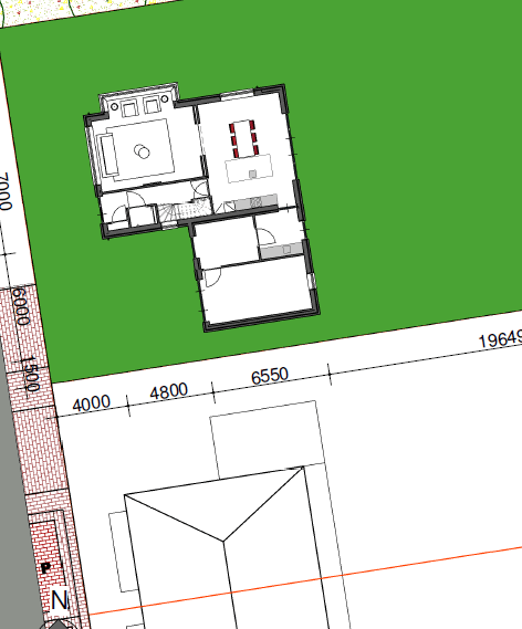

Ik ben sinds een aantal maanden bezig met een nieuwbouw woning. Vergunningstraject begint op te schieten (eind januari onherroepelijk) en ook met de bouwer / installateur heb ik bijna alle puntjes op de i gezet.
Een detail welke nog wel staat en waar ik maar een beperkte kennis van heb zijn de zonnepanelen. Het gaat om een vrijstaand huis met een dubbele garage, kortom ik zou de panelen kunnen plaatsen waar ik wil.
Mijn voorkeur ging initieel uit om de panelen te plaatsen op de garage en deels op de woning (zuiden), echter zitten mijn buren relatief dichtbij en zal ik dus last van schaduw hebben in bepaalde periodes.
Optie 2 (krijg de offerte binnenkort) zijn de panelen op het zuiden uitbreiden (al lijkt dat lastig door het dakkapel) en ~6 panelen toevoegen op het oosten en/of westen. Hiermee zou ik rond de 12 – 15 uitkomen.
Ligging van de woning:
Afbeeldingslocatie: https://tweakers.net/ext/f/g2cXcx7Eq1XmTtC1ezKJxPoc/full.png
Mijn woning gaat nog een meter opgeschoven worden (zodat er 2 meter zit tussen mijn woning en de erfgrens). Exact afstand tot de buren heb ik nagevraagd en krijg ik nog een reactie op.

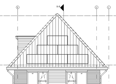

Panelen op het zuiden (deze komen er sowieso op, zitten standaard bij de woning)
Afbeeldingslocatie: https://tweakers.net/ext/f/3UjJwefU5mGH79nlwJlz7S9B/medium.png
Opstelling van de panelen zelf is is nog niet definitief!

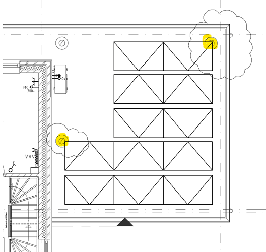

Uitbreiding opties
Optie 1 is uitbreiden op de garage:
Afbeeldingslocatie: https://tweakers.net/ext/f/O2tlMUZ0ZbW9nXHzvV8XrVOR/medium.png

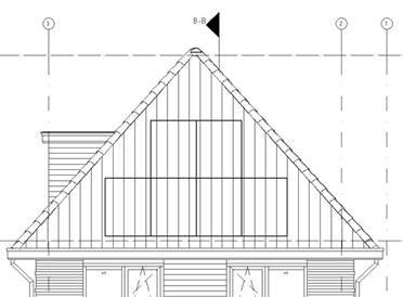

Optie 2: Panelen op het oosten (of westen)
Horizontaal opstelling
Afbeeldingslocatie: https://tweakers.net/ext/f/ANiVdpK79c2kRZf38uEbd50k/medium.jpg

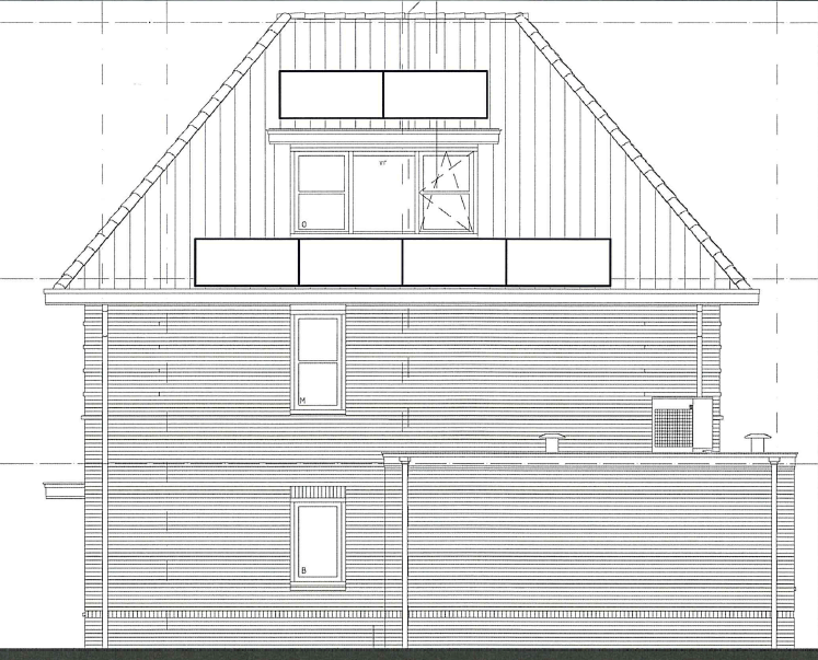

Verticaal
Afbeeldingslocatie: https://tweakers.net/ext/f/fO3J50YdvWIsp9P2PA9BOU7G/medium.png

@Tortelli
optie 1.
12 panelen geeft 12x32Vmpp = perfect op een 1fase omvormer.
(aantal Wp is niet zo heel belangrijk. ;) )
optie 2.
6 panelen geeft 6x32Vmpp = niet zo heel goed voor een 1fase omvormer, maar als het echt moet kan het wel.
beter is hier 6x panasonic te gebruiken.
6x55Vmpp is wel lekker voor een omvormer.
en als je toch gaat voor optie 2, maak dan meteen een oost-west.
Afbeeldingslocatie: http://members.home.nl/vreeburg/imglang/tweakers/19-07-2016%20(beetje%20aftopping).jpg
je kunt op een kleine omvormer gewoon flink veel meer Wp hangen, doordat de top van productie zo ver uit elkaar zit. ;)
wat slim is, is het gewoon allemaal doen, en lekker veel kWh te hebben.
prijzen zijn nu zo laag dat zelfs een overschot nog effectief is. ;)
