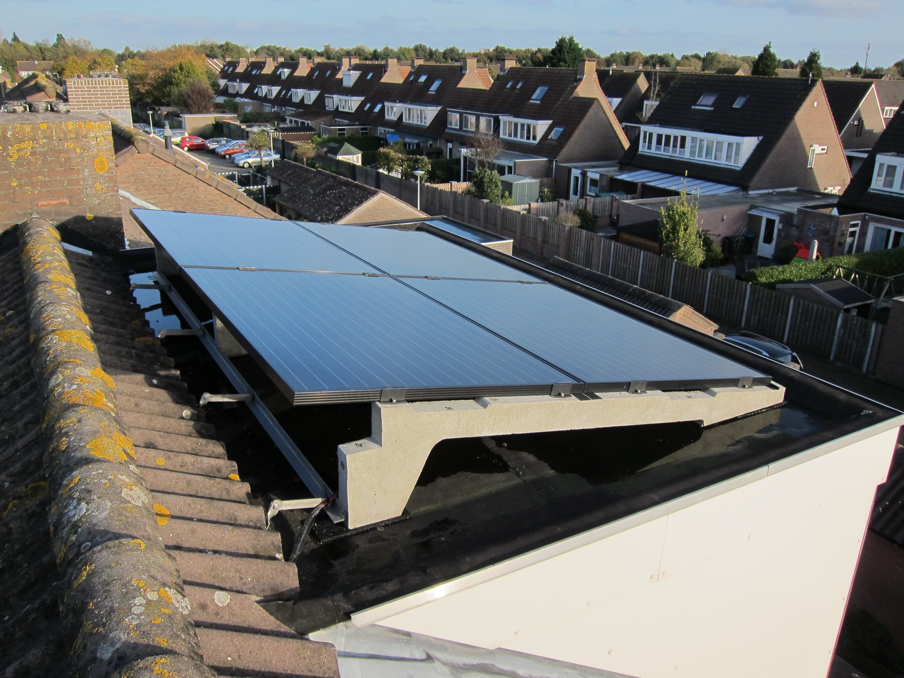

Voor het dakvlak zie foto. Ligging is ZO en de hoek van de kap zal zo'n 60 graden zijn.

Hoe komen de panelen te liggen?
Alle 12 boven de dakkapel of 6 erboven en 6 eronder.
Dit is belangrijk om te weten ivm schaduw werking. (van huis buren en eigen dakkapel)
Indien het 6 erboven en 6 eronder is, zou ik willen voorstellen om 96 cell panelen te nemen.
Zodat je een hoger voltage hebt (59 Vmpp tov 32 Vmpp per paneel), en je 2 onafhankelijke strings kan maken.
Soms worden er op de dakkapel ook wel eens panelen gelegd.
Als daar al rekening mee gehouden wordt met het gewicht bij het ontwerp....
