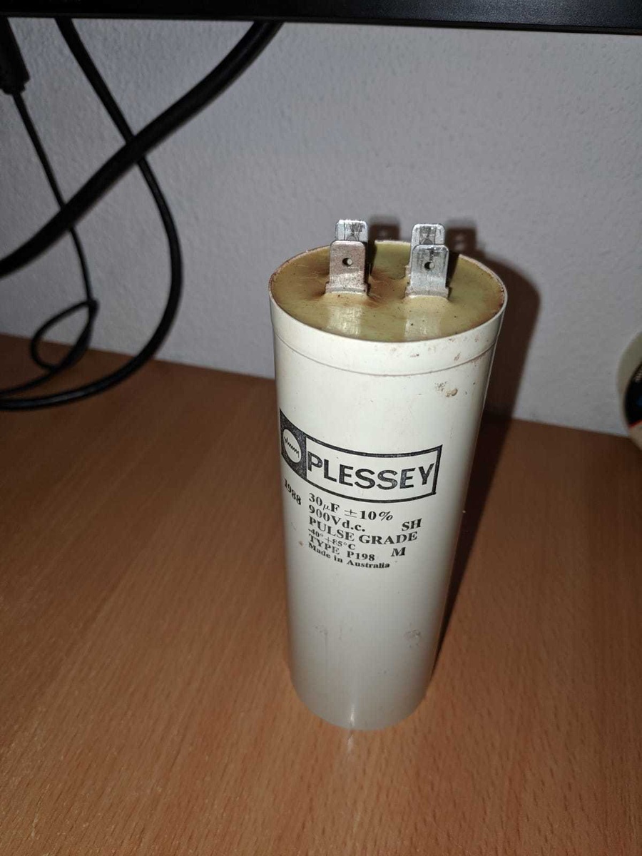

Wie kan mij helpen? Ik ben opzoek naar een condensator voor een schrikdraadapparaat, type condensator is een Plessey 30uF 900V d.c type P198
Ik heb al aardig wat site's rond gestruind maar kan nog niet vinden wat ik moet hebben.
Aangezien jullie hier vaker in de elektronica zitten en wat meer plekken weten zou ik graag helpende gedachten willen.. :)

Wat zijn de marges hier? Is 450V ook goed? Mag het wat µF meer of minder zijn?

Ja liefst iets hoger in voltage en hoger in uF dus 1100V en 50 uF

Kijk eens of hier iets tussen zit voor je. Heb even gefilterd op 1KV en 30/40/45/50/100 µF, misschien kun je zelf eens kijken of er anders iets bij 900 of 1100 volt bij zit als dit niet schikt.

48k was toen meer dan genoeg.
3 van 100uF-400v in serie met over iedere condensator een hoog-ohmig weerstand voor een stukje balancering.

@memphis Kan, wel goed letten op de voltagerating van je weerstanden.
Zou denk ik eerder kleinere condensatoren parallel hangen.
Farnell lijkt overigens keuze genoeg te hebben, al is daar als particulier bestellen lastig.

Voor het bestellen vanuit het Farnell assortiment kun je ook terecht bij Sinuss.
