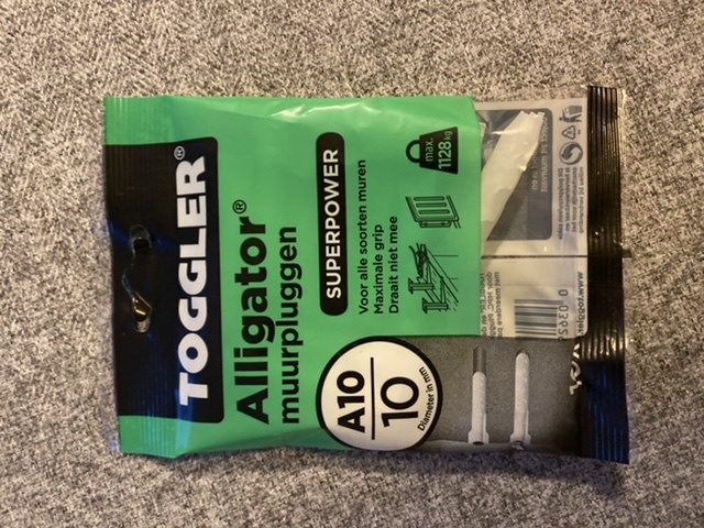

togler alligator pluggen. a8 (8 mm pluggen) met een m6 houtdraadbout. De uittrek waarde is 73 kg voor gips. maal het aantal pluggen wat je gebruikt. je tv is 27,8 kilo. doe daar de beugel bij en wat kabels bij ongeveer 5 kilo als je daar al aan komt. dan zit je op 33 kilo. ik zou in jouw geval 4 tot 6 pluggen adviseren. waarbij je bij 4 pluggen een uittrekwaarde hebt van 292 kilo. na stel je haalt weer die 33 kilo eraf. dan zit ik op 259 kilo. maar om er zeker van te zijn zou ik de last afstanberening gebruiken. de pluggen zijn 4 cm. stel je hangt de voorkant 8cm cm van je muur af dan wordt hij 2 keer zo zwaar. 66 kilo. dan heb je nog 226 kilo over voordat ze met gips en al uit je muur komen. zelfs voor 12 cm. 3x zijn gewicht. zit ik op 99 kilo. dan heb ik nog steeds 193 kilo over. voor dat ze met plug en al uit de muur breken. lang verhaal kort. je hebt voldoende marge over.
na klopt deze bereking nog niet helemaal want de voorkant weet geen 35 kilo. maar de voorkant is wel het zwaarste punt. wel de juiste bouten gebruiken in deze pluggen anders haal de uittrekwaarde niet. (houtdraadbout m6) eventueel kan je 6 pluggen doen(afhangkelijk van je beugel)
ook kan je voor a10 pluggen gaan. (houtdraadbout m8)

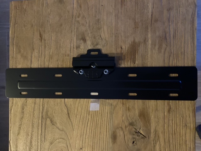

Muurbeugel
Dit is de muurbeugel.

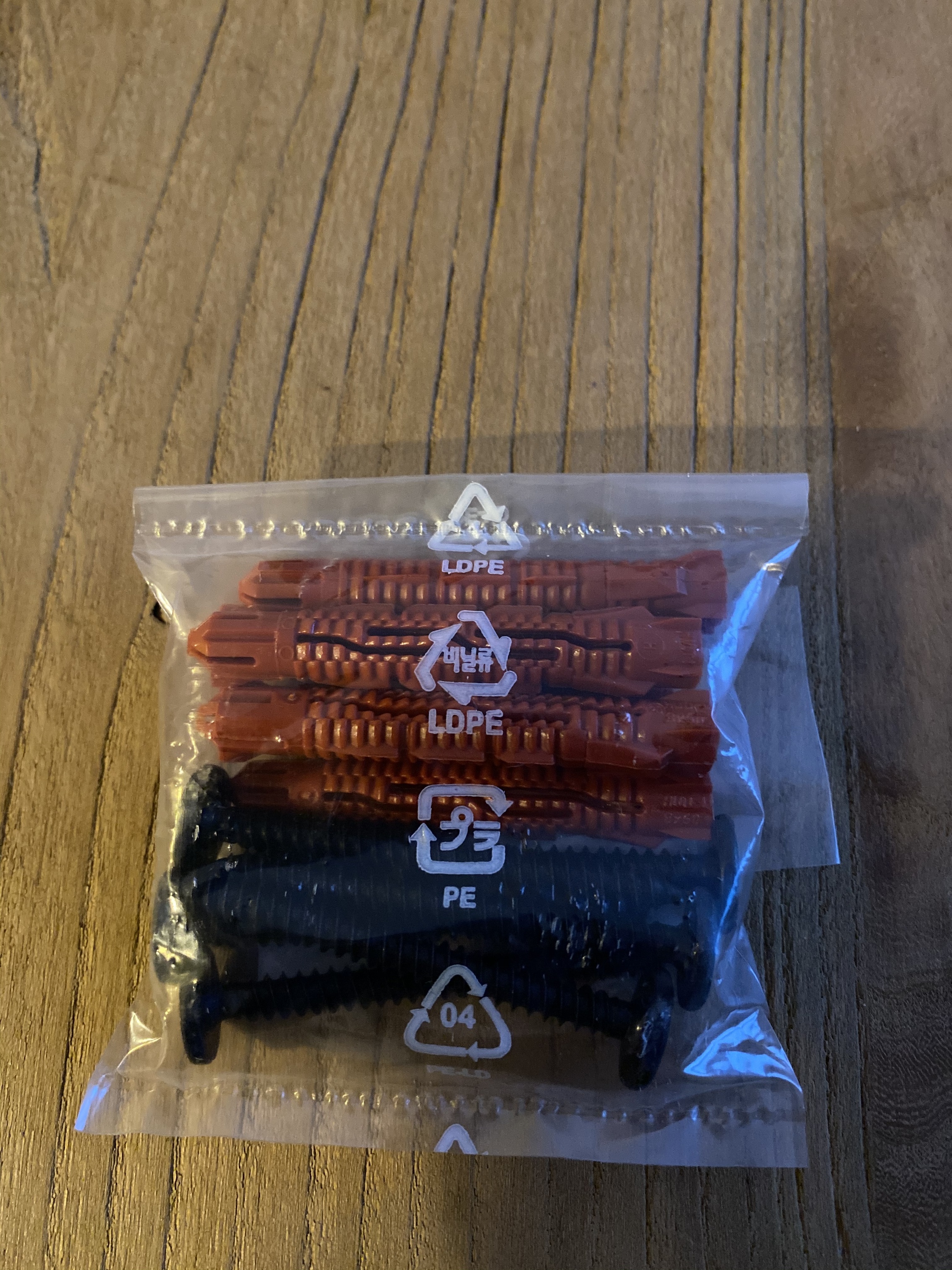

Dit zijn de pluggen die er bij zaten:
Pluggen
En deze heb ik gekocht:
Nieuwe pluggen
[Afbeelding: Pluggen]

En welke schroeven draai je er in?
Moet minimaal 6mm zijn, de meegeleverde schroeven lijken me net een slagje kleiner (maar das lastig schatten zo...) Grotere schroeven kopen als dat zo is, of een plug pakken die er wel bij past (a8).

Gewoon de pluggen gebruiken die je nu hebt (beter neem je de 8 mm alligator pluggen) en de juiste schroeven nemen en die tv gaat nergens meer heen.
30 kg/4 schroeven = 7,5kg per schroef. Dat is niks.

Hebben jullie nog tips met hoeveel schroeven ik de muurbeugel vast zal zetten?

Gooi die schroeven weg. Dat is meestal het ergste Chinese prul. Had ooit een dure Vogels beugel en draaide van 2 van die schroeven de kop eraf. Bouwmarktschroeven in dezelfde maat zijn al veel beter.

Ah ja. Als ik de a8 pluggen koop dan kan ik de bijbehorende schroeven van de muurbeugel gebruiken? Dat is wellicht wel handiger inderdaad.
Bij de alligator pluggen die ik heb gekocht zitten overigens ook schroeven.
Heb je bij je muurbeugel geen handleiding? Daar staat vaak in vermeld bij welke gewichten je hoeveel schroeven minimaal moet gebruiken.
Gebruik in ieder geval de buitenste bevestigingsgaten in je muurbeugel, je wilt de bevestigingspunten zo veel mogelijk uit elkaar hebben. Daarnaast ben ik bang dat je er veel te moeilijk over na denkt en de Tv die je gaat ophangen is zo zwaar nog niet. 4 bevestigingspunten zijn meer dan voldoende, vertrouw je het niet gebruik dan ook de middelste (5 in totaal)
TV beugels als die van jou zitten zo dicht op de wand dat de de krachten minimaal zijn. Als de beugel met TV nu 20 cm of verder zou uitsteken of een model is die je uit kunt trekken en draaien dan is het een heel ander verhaal. Op die manier is vaak de schroef ook niet direct het zwakke deel van de constructie maar de verankering (plug).
Vertrouw je de schroeven die erbij geleverd zijn niet gebruik dan houtdraadbouten, mits je daar ruimte voor hebt. Als pluggen gebruik ik altijd fischer Duopower. Dan hoef je bijna nooit na te denken of de pluggen wel geschikt zijn. Zijn de gaten iets te ruim geboord voor de plug, vul het met iets kit (gat wel eerst schoonmaken)

Die Toggler alligator units die TS heeft zijn wel vergelijkbaar, nieuwe pluggen halen is onnodig. Gewoon zorgen voor de juiste schroefdiameter en gaan.
Heb met die units van gordijnen tot keukenkastjes en opgehangen en ging prima. Zolang het niet op een arm zit loopt het met die TV echt wel los. Met 2 blijft het wel zitten. Zou er zelf 4 in rammen maar als je echt fijn wilt slapen doe je er 6.

De tv hangt als een huis aan Toggled alligator pluggen van 8 mm doorsnee en dikke schroeven van 6 mm. Het hangt als een huis!
