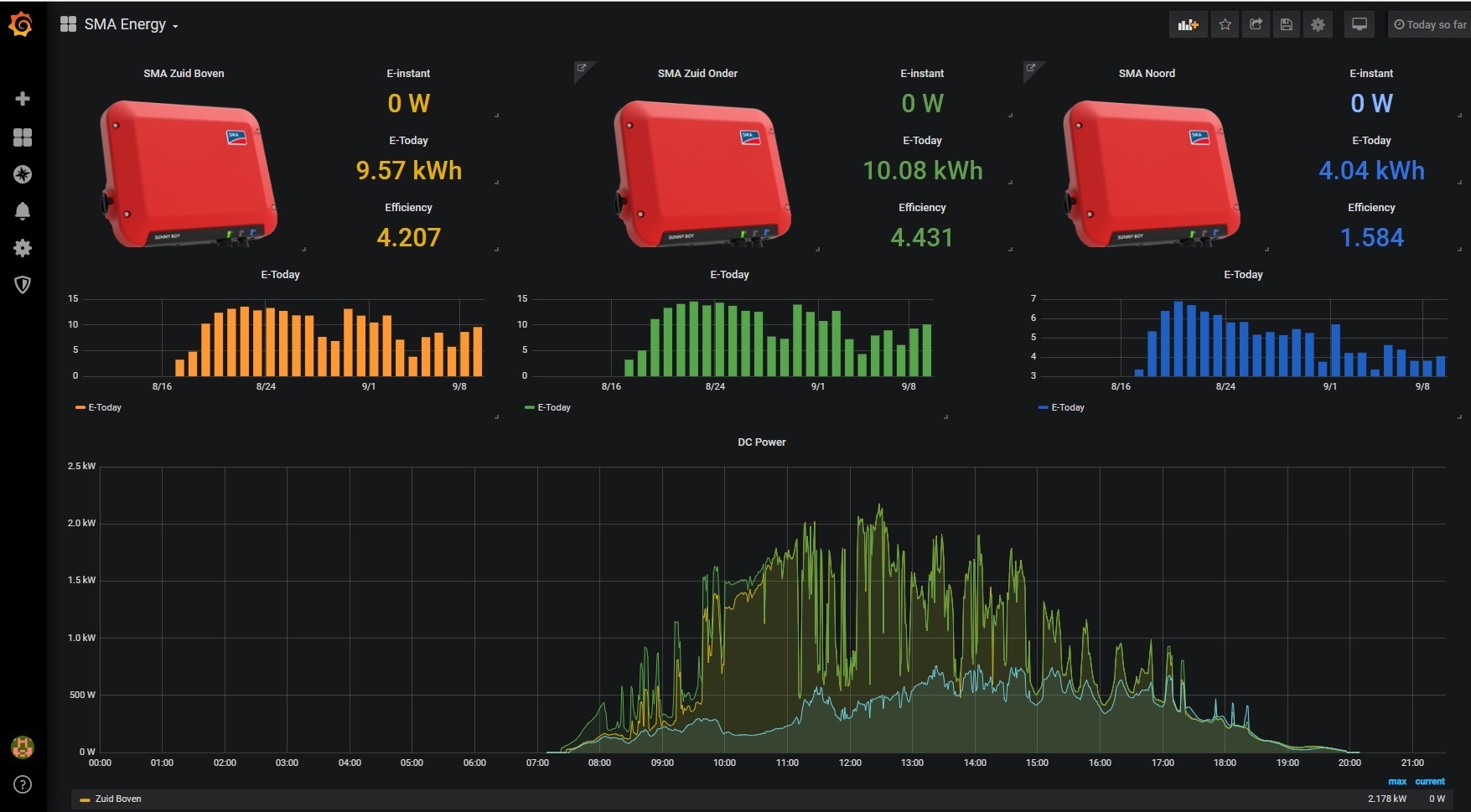

Met SMA kan je ook best leuke grafiekjes maken hoor. Op string (mppt ingang) niveau.
Afbeeldingslocatie: https://tweakers.net/ext/f/CKJMLQ0bz8mBM7OSamrrXk4F/thumb.jpg

  • BlueTooth76
  • Laatst online: 13:11
BlueTooth76
Let the sun shine!
Je kan noord ook nog volgooien.
Omvormer kan dat er wss wel bij hebben, ze moeten toch al het dak op voor zuid dus relatief goedkoper.
Levert zo’n 50% extra kWh’s op per jaar.
(heb hier ook 11 stuks op noord, die doen 55%)
[ Voor 7% gewijzigd door BlueTooth76 op 20-12-2019 21:33 ]
