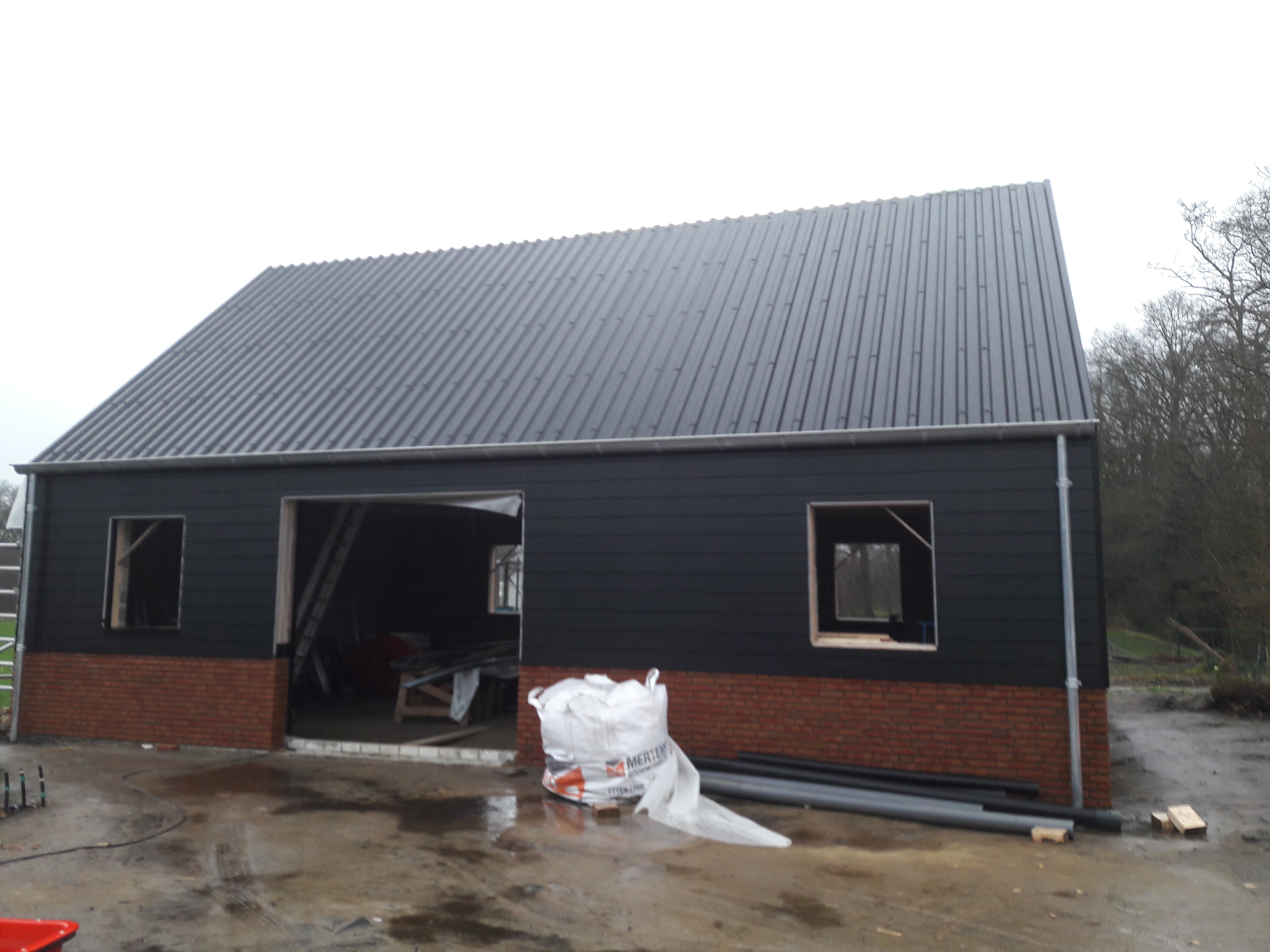

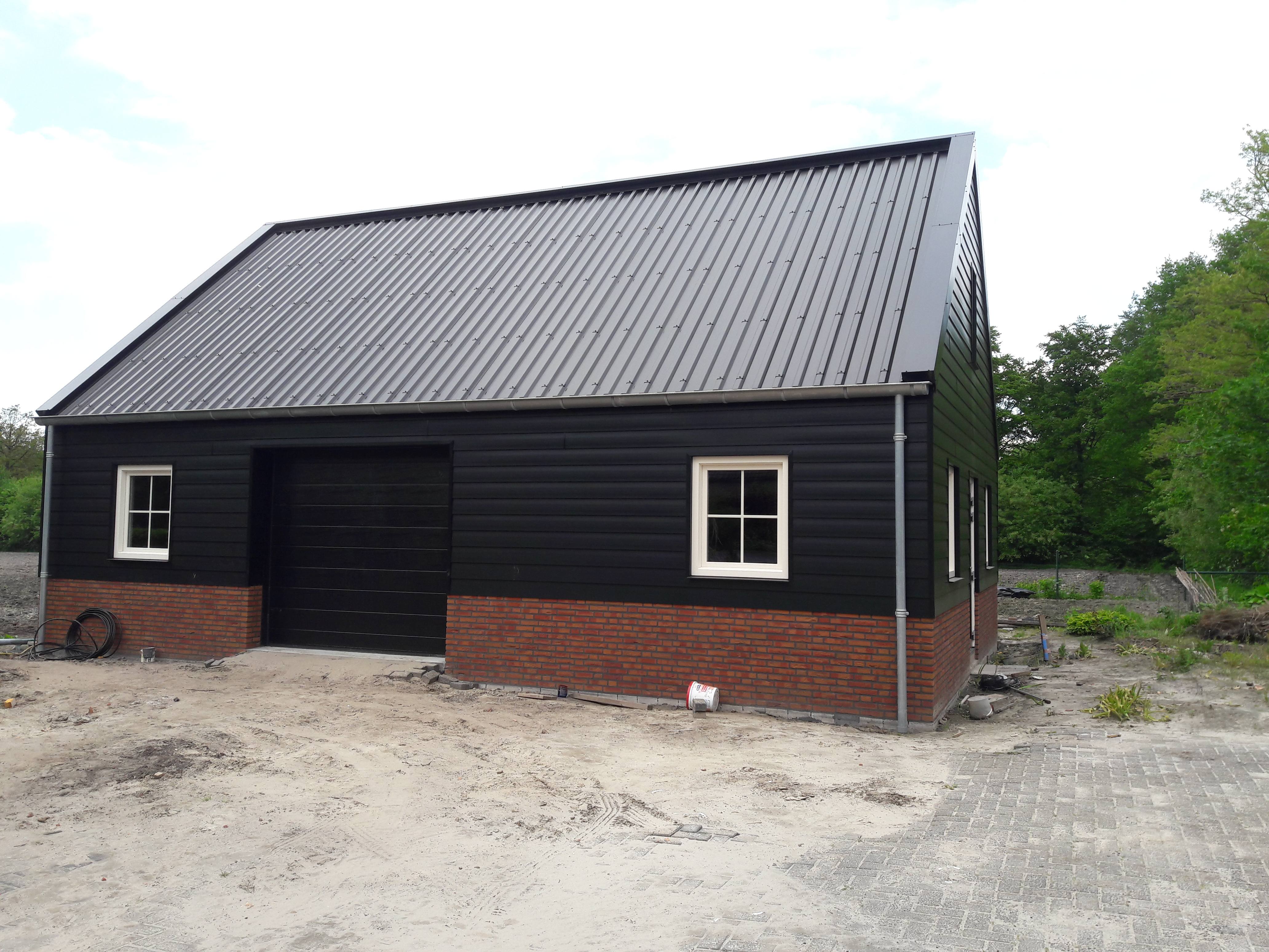

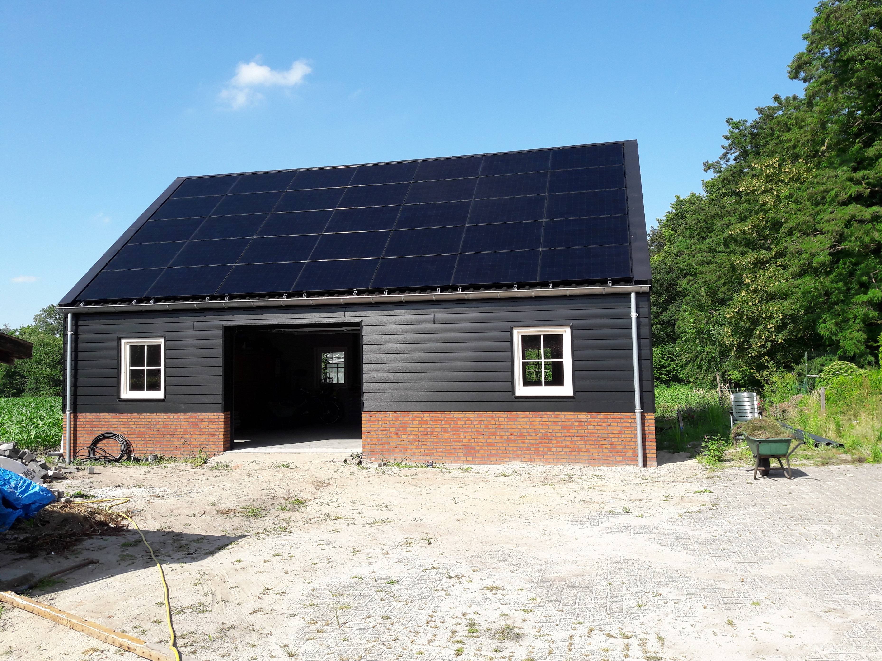

Hoeveel panelen passen er dan? En liggen die op dezelfde helling?
Dan vul ik het even in sunnydesignweb in.
Of je bouwt een schuurtje met een oost/west, zodat je wat meer spreiding hebt over de dag.
Afbeeldingslocatie: https://tweakers.net/ext/f/nK7Swe45USPceQ7UWdq8hki1/thumb.jpg
Afbeeldingslocatie: https://tweakers.net/ext/f/QuS7afBg9j0acPC78gjp1vsq/thumb.jpg
Afbeeldingslocatie: https://tweakers.net/ext/f/Gi2NyKqyu78NrklRZxCkvM4y/thumb.jpg
Dat zijn fotos van een kennis van mij, die heel erg handig is (zelf gedaan)
Panelen zijn sunpowers
