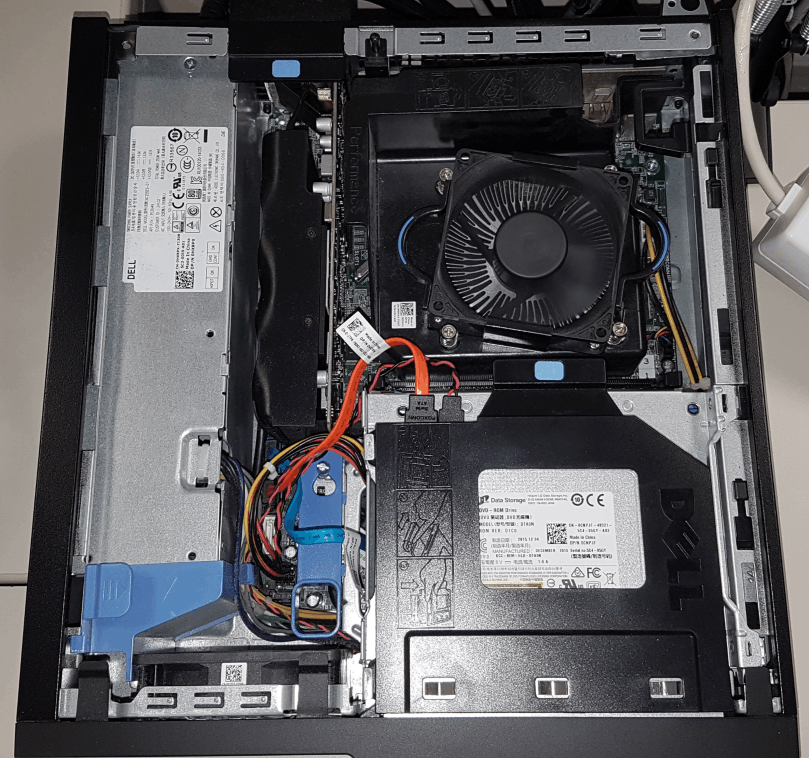

De info van @DukeBox klopt voor de MT uitvoering, niet voor de SFF. De SFF heeft een PCI-e x4 slot (waar geen PCI-e x16 videokaart in past) met daaronder een PCI-e x16 slot waar slechts ruimte is voor een enkelslots videokaart die max 50w uit het slot mag halen. Hoe daar een dubbelslots GTX 1050 Ti LP gaat passen is mij een raadsel.
  • DukeBox
@Uszka En toch is het zo.. heb er, zoals ik al schreef, zeker 50 stuks mee uitgevoerd.
@RobinV91nl Ik had zelfs nog een sff T1700 staan, heb er ff een MSI GeForce GTX 1050 TI 4GT LP ingedaan om te laten zien:
Afbeeldingslocatie: https://tweakers.net/ext/f/9Da3yLPTWlHlAz5PsAPNDAx5/full.png
[ Voor 71% gewijzigd door DukeBox op 17-12-2019 13:12 ]
  • Uszka
  • Registratie: Maart 2018
  • Laatst online: 22:44
@DukeBox Dat het past wil niet zeggen dat het optimaal werkt. Heb je daar al eens Unigine Heaven of Passmark mee gedraaid en de uitkomst vergeleken met andere GTX 1050 Ti kaarten? Lijkt mij dat die beperkt wordt door de 4 chipsetlanes en het feit dat ook het PCI-e x4 slot niet de benodigde 75w kan leveren.
[ Voor 9% gewijzigd door Uszka op 17-12-2019 17:53 ]
  • DukeBox
Uszka schreef op dinsdag 17 december 2019 @ 17:53:
Het pcie x4 slot levert net zoveel power als de x16. Daarnaast is de performance van de kaart en geheugen bandbreedte eerder de bottleneck dan de x4 interface. Hoe dan ook i.v.t. een gt1030 in de x16 heb je veeeeel meer performance.
  • Uszka
DukeBox schreef op dinsdag 17 december 2019 @ 17:56:
Dat is max 50w in deze SFF. Vraag mij af wat de gevolgen zijn voor de prestaties van de videokaart.
  • DukeBox
Nee, 75 watt, staat op het moederbord. En lees de reviews maar wat een GTX1050 trekt.
[ Voor 35% gewijzigd door DukeBox op 17-12-2019 18:15 ]
