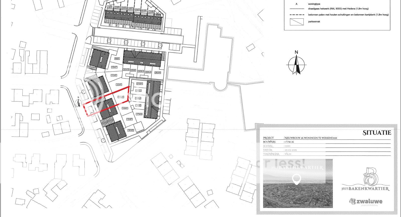

Voor de bouwvak 2020 wordt onze nieuwbouwwoning opgeleverd. De bouw is paar weken terug gestart. De oriëntatie van ons huis is als volgt (wij hebben bouwnummer 13):
https://www.bakenkwartier...ngtypologieen-home(3).png

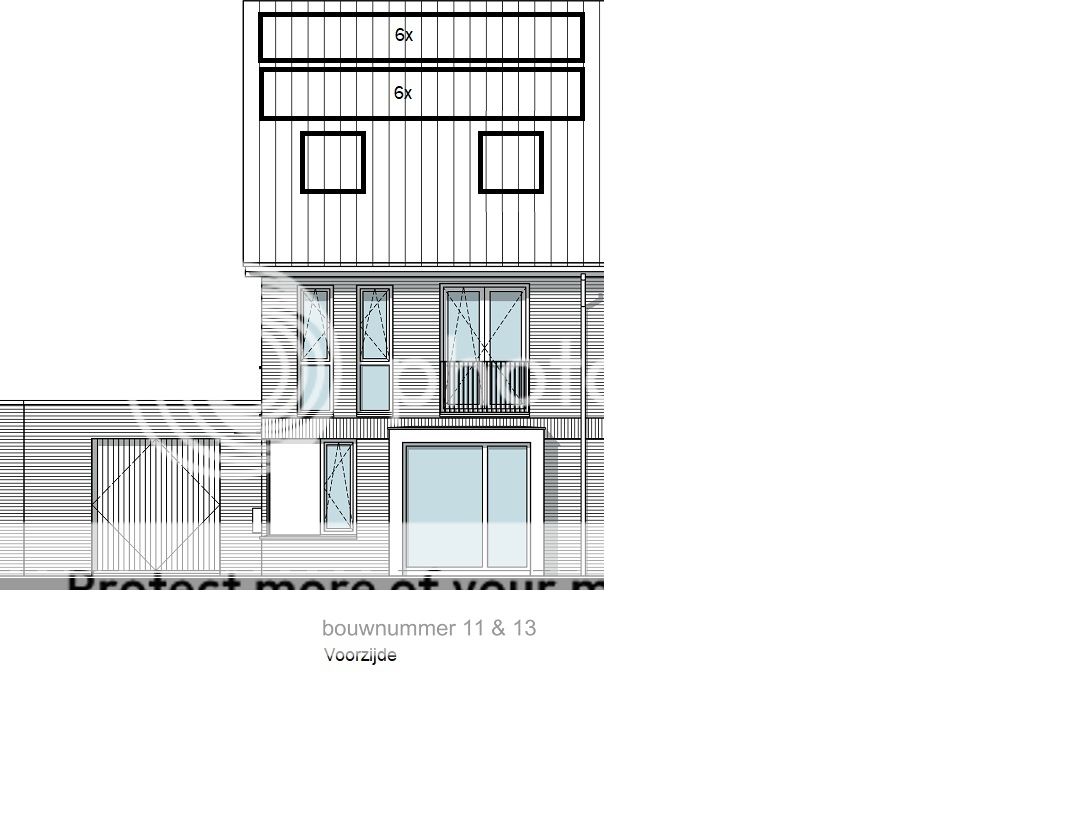

Waar ik nu aan zit te denken is het volgende:
2 rijen van 6 panelen dakvlak voorzijde.
1 rij van 6 panelen, plus 1 rij van 4 panelen i.v.m. buitenunit warmtepomp op dakvlak achterzijde.
Alle panelen zo hoog mogelijk gemonteerd zodat ik hieronder de dakramen kan monteren en er minder risico op schaduw is.
Omdat ik de schaduw nog niet kan beoordelen, en ik de prijs van de optimizers mee vindt vallen, lijkt het met een verstandige keuze om hiervoor te gaan.
Dit zijn dan in totaal 22 panelen en Power Optimizers.
De prijs zou dan komen op een totaal van 7225 euro voor de panelen en 1650 euro voor de Power Optimizers (8875 euro totaal = 1.32 euro per WP).

Gaan ze een flat van tien verdiepingen plaatsen net buiten de wijk? Anders zie ik niet waar jij van verwacht schaduw te krijgen. Alle andere woningen zijn van min of meer gelijke hoogte en op een aardige afstand.

@Tsurany:
Bedankt voor de opmerking met betrekking tot de optimizers. Inderdaad is de omliggende bebouwing van min of meer gelijke hoogte en gelukkig weinig bomen de buurt. Optimizers skippen dus, scheelt 1650 euro! Ik zou nu in totaal 22 zonnepanelen krijgen voor 7225 euro.

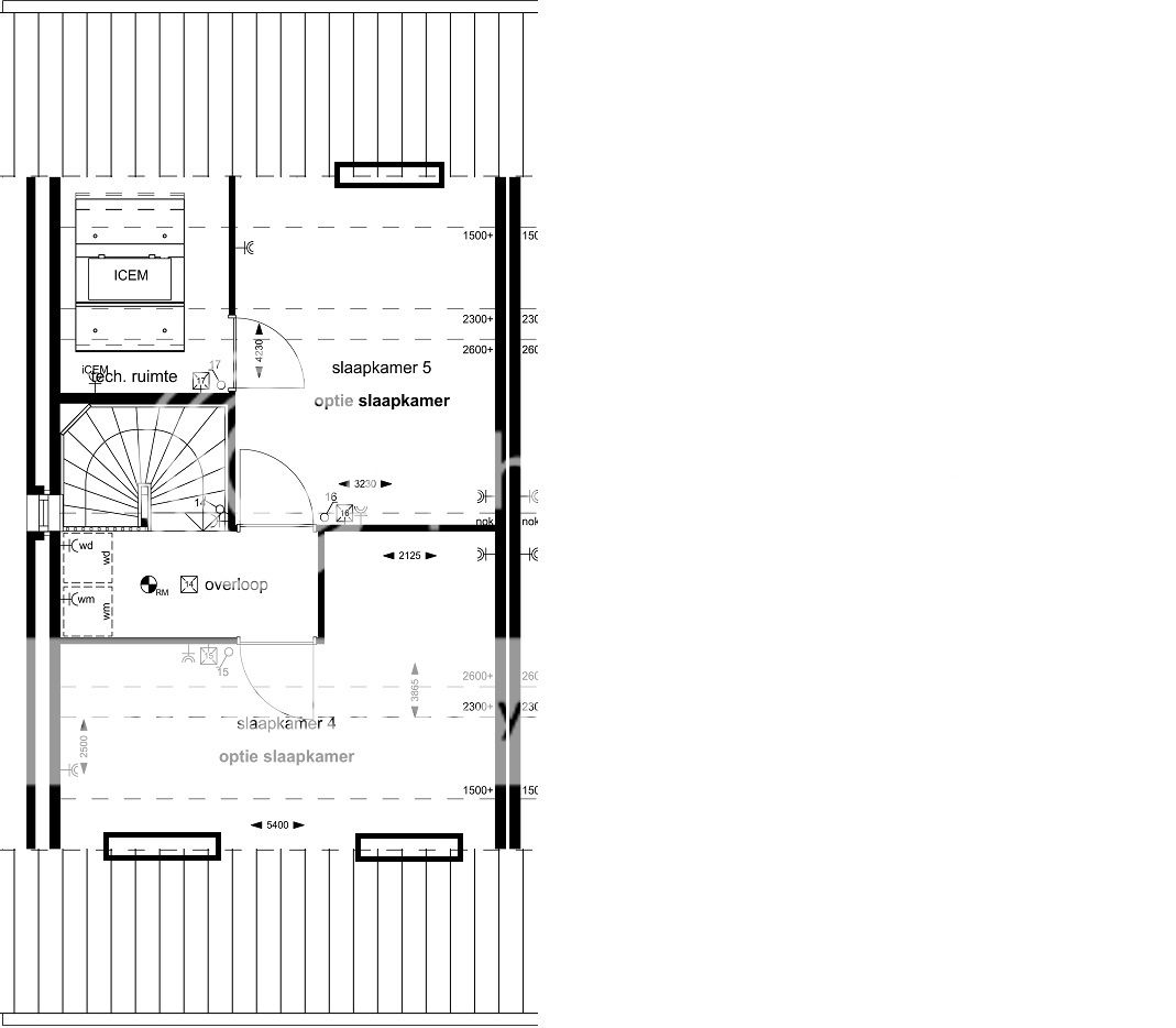

Alle 24 panelen op de voorzijde is geen optie, op de zolder worden 2 kamers gemaakt, en daar moeten dus echt wel dakramen in.

Ik denk dat je het anders zou moeten aanpakken.
Je hebt net een nieuw huis gekocht, een '2 onder 1 kap'.
En natuurlijk ben je daar trots op, en wil je dat het er straks netjes uitziet.
Moet je dan niet eerst contact zoeken met je buurman om te kijken of jullie tot een gezamelijk plan kunnen komen zodat gelijke materialen gebruikt kunnen worden, en de 2 huizen straks een eenheid kunnen uitstralen ?
En er is nog iets anders.

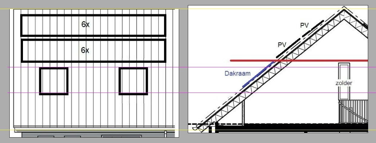

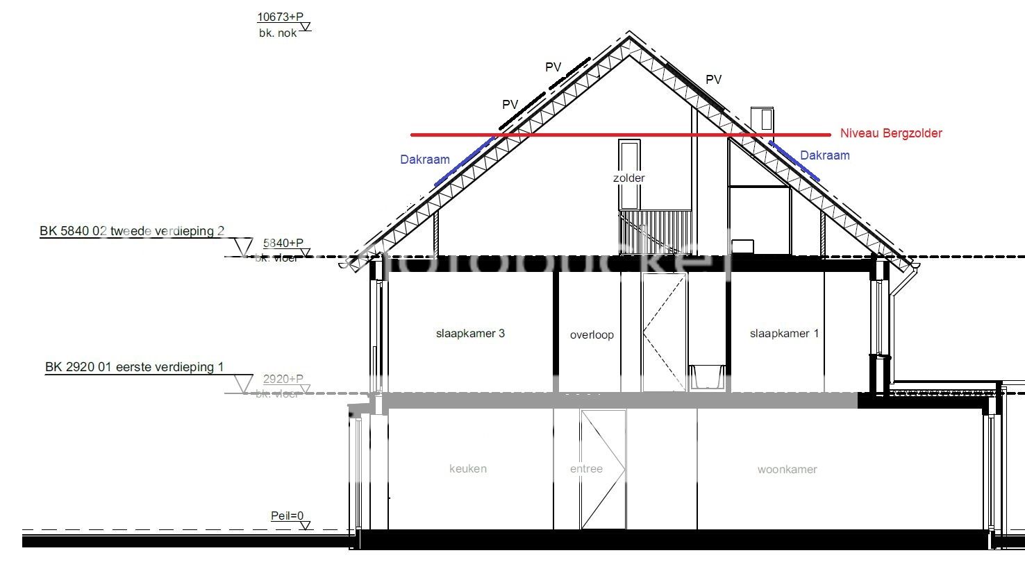

Jouw aannemer maakt er een rommeltje van.
De doorsnede van het huis en het vooraanzicht beschrijven niet hetzelfde object.
De gele lijnen (nok van het huis en onderkant dakgoot) tonen aan dat ik beide plaatjes correct heb uitgelijnd.
De paarse lijnen geven aan dat de hoogte van de dakramen verschillend is.
Op basis van deze tekeningen kunnen wij geen plannen maken.
Afbeeldingslocatie: https://tweakers.net/ext/f/BoGN7LzRWokow0EudYjoFkcB/full.jpg

Sorry voor de verwarring, de bergzolder, dakramen en PV heb ik zelf met Paint in de originele tekening gezet om mijn idee van het legplan te verduidelijken (helaas blijkbaar niet goed gewerkt;) )
