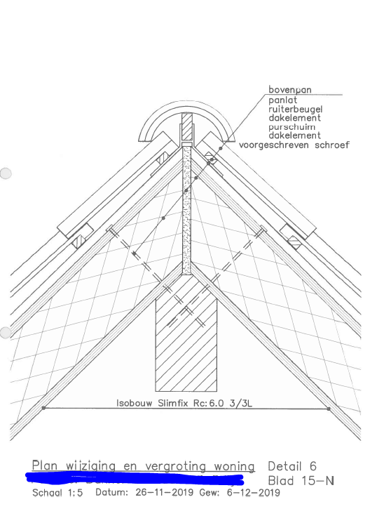

We hebben een aanvraag lopen voor een omgevingsvergunning voor een zijaanbouw met zadeldak. Via de aannemer zijn we bij een gepensioneerde bouwtekenaar terecht gekomen die voor ons de tekeningen heeft gemaakt. Nu is voor de derde keer vanuit de gemeente gereageerd dat de bouwtekeningen niet voldoen:
- principedetails zijn niet correct, terwijl deze een-op-een zijn overgenomen van een grote fabrikant van bouwmaterialen (detaillering nok klopt niet, oplegging pannen is onjuist)
- maatvoering zou ontbreken / niet compleet
- 'achterliggende onderdelen ontbreken'
Bovenstaande herken ik samen met aannemer en bouwtekenaar niet.
We hebben nu een deadline voor 23 december. Ik heb nu aan de gemeente voorgesteld om samen met hen en de bouwtekenaar om de tafel te gaan zitten zodat we de vermeende gebreken kunnen doorspreken.
Maar mijn vraag nu. Waar kan ik vinden waar principedetails van geleverd moeten worden en waar de principedetails aan moeten voldoen? Ik kan in het bouwbesluit 2012 en MoR (ministriele regeling omgevingsrecht) alleen vinden dat gezichtsbepalende details geleverd moeten worden ivm welstand, met alleen eisen aan de toe te passen schaal. Het gaat hier duidelijk niet om gezichtsbepalende details.
Tweede vraag is waar ik sta als de omgevingsvergunning wordt afgewezen, want dan gaat er toch heel wat geld door het putje, waarbij ik me afvraag of dat wel terecht is.

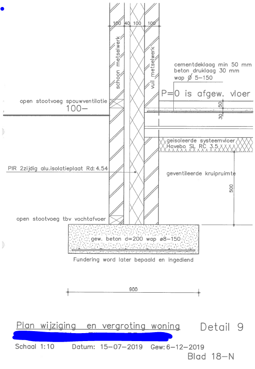

@Ernemmer hier plaatsen is wat lastig, ivm naam en adres op elke pagina... De reactie van de gemeente is steeds weinig concreet, Zinnen als "In de details ontbreken de achterliggende onderdelen, de maatvoering is niet compleet." kan ik niet heel veel mee. Hopelijk kunnen we dat in het gesprek boven tafel krijgen.
@Cheesy Gesprek heb ik nu aangevraagd, maar wordt krap want betreffende ambtenaar werkt maar paar dagen in de week. Op zich was de gemeente in eerdere gesprekken steeds wel welwillend, maar het wordt maar niet concreet.
@deWit Om een indruk te geven, wij hebben inmiddels 9 details:
1 Overgang gevel / schuindak met goot
2 Oplegging systeemvloer op gevel, fundering (voorkant huis)
3 Oplegging systeemvloer op gevel en overgang gevel in raamkozijn
4 Raamkozijn naar gevel boven het raamkozijn
5 opbouw dakpakket
6 Nok
7 Overgang schuin dak naar plat dak
8 ophanging balken in gevel tbv etagevloer
9 Oplegging systeemvloer op gevel, fundering (zijkant huis)
Enige wat ik zelf nog kan bedenken is aansluitingen van de deurkozijn.

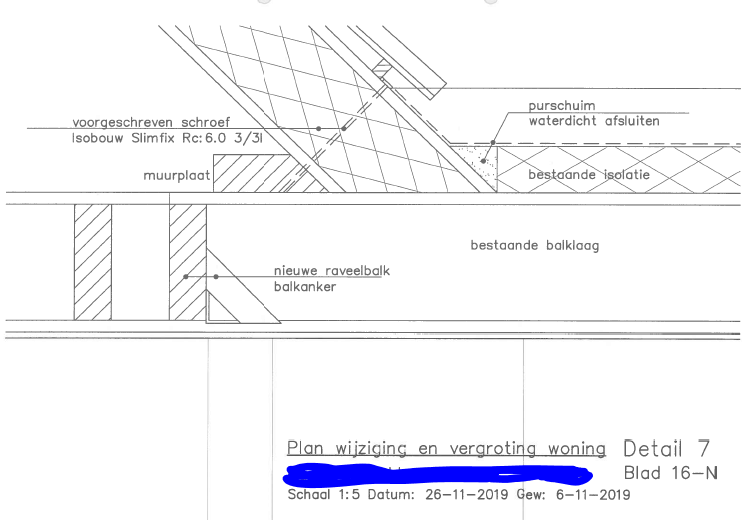

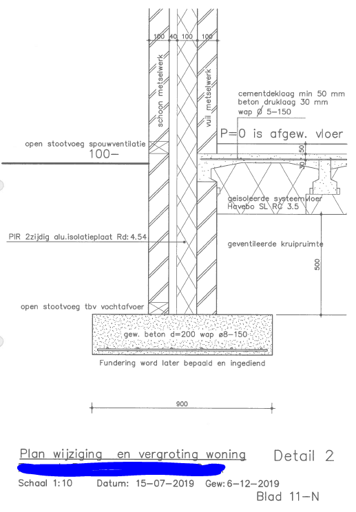

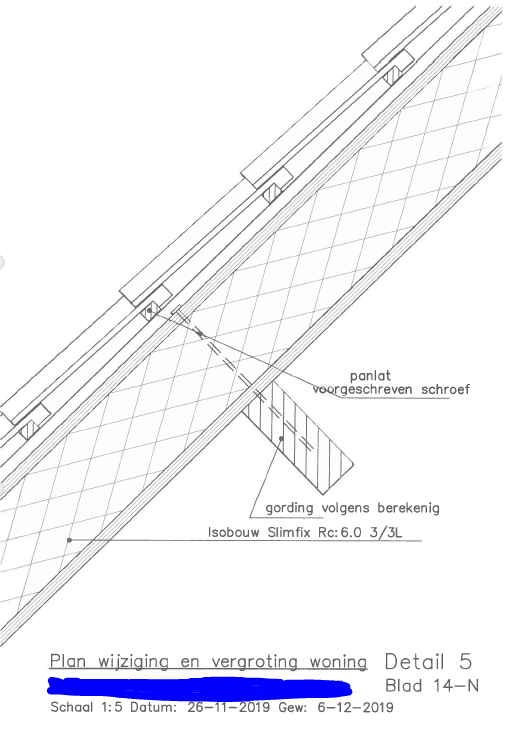

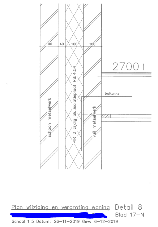

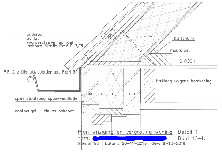

@Ernemmer Bij deze ! Zou fijn zijn om jullie opmerkingen te horen. Bij eerdere bouwvergunningen lag de lat voor mijn gevoel een stuk lager. Klein maar klikbaar.
@Wilke Ietsje langer, maar gelukt :+
@Verwijderd Wellicht. Maar ik wil wel volgende week het op orde krijgen, anders sta ik met niets in mijn handen.

Ziet er volgens mij wel goed uit.
Ik mis alleen de aanlegdiepte van de fundering en de maatvoering bij de kozijnaansluiting op 3 en 4 (hier zitten eisen aan)
Op 1 staat de tengel niet aangegeven, maar dit moet geen probleem zijn lijkt mij.
In het nokdetail staat de ondervorst niet getekend en zou je de dikte van het pakket even een maatlijntje bij kunnen zetten.
Voor de rest zou dit wel genoeg moeten zijn voor een aanvraag.

details zien er in basis prima uit. Ik heb vergunningen verleend zien worden met minder. Vaak zit er dan een (te) fanatieke ambtenaar bij de gemeente.
Om dit heen en weer gepingel te voorkomen gewoon een afspraak maken om langs te komen om dit vlot te trekken. Dan kom je een stuk verder en kan je concreet door de stukken heen lopen.
De aanpassingen goed kenbaar maken in de tekeningen de her-indiening van een begeleidend schrijven voorzien waarbij je zijn opmerkingen stuk voor stuk benoemd en noemt wat je dan dus waar hebt aangepast/verbeterd.
succes
Ik zie ook niet veel geks. Mis misschien nog wat hoogtemaatvoering maar zoals anderen al aangeven kom ik ook slechter tegen.

Dank @Ernemmer @fuzzyduck en @Verwijderd ! Dat geeft de burger moed. Ik neem de tips voor aanpassingen mee en zal inderdaad de aanpassingen in het gesprek en de uitwerking zo concreet mogelijk maken zoals fuzzyduck aanraadt.
