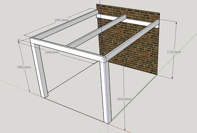

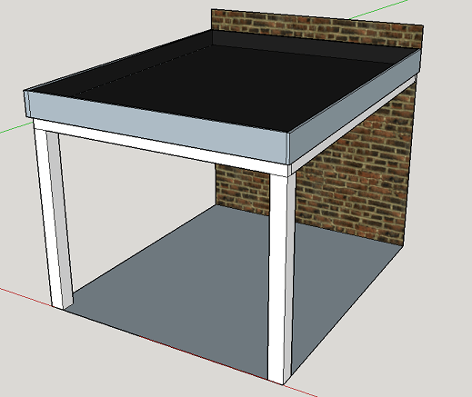

Ik wil in mijn tuin een afdak maken voor onze bakfiets en wat kinderspeelgoed. Deze moet worden vastgemaakt aan de bestaande stenen berging. Het idee is om deze niet te hoog te maken zodat ik ook nog het dak zelf kan gebruiken als tuintje voor wat planten en kruiden. Dit topic wil ik gebruiken om een aantal van mijn overwegingen voor te leggen aan jullie voor advies.
afdak tuin
Het afdak moet tussen de schutting en de bomen rechts in komen.
Globale opzet is als volgt:
  • Stuk boom links weghalen tot aan schutting.
  • Gaten maken voor betonpoeren, tegel waterpas erin en daar boven op de poer plaatsen. Gat afvullen met snelbetonmortel.
  • 2 staanders maken (Douglas 12x12) en plaatsen op de poeren.
  • Balk vastmaken aan bestaande berging om constructie op af te steunen.
  • Balkenconstructie maken voor het dak. Ik heb nog een aantal balken liggen van 12x5 die ik wil gebruiken.
  • Bak/dak maken van watervast multiplex. Zijkanten van douglas planken. BInnenkant bekleden met vijverfolie en vullen met aarde :)
  • Dakgoot aan de voorkant en regenpijp maken.
Afdak tekening 1
Afdak tekening 2
Vragen:
De horizontale balk wil ik bevestigen aan de berging. Deze heeft een enkel steens muurtje. Mijn idee is om bouten door de balk en de muur heen aan te brengen en deze vanuit binnen vast te maken. Is dit stevig genoeg?
Idee van het dak als plantenbak. Zou dat werken met de vijverfoliebekleding (PVC folie)?
Verder nog bedenkingen/opmerkingen/tips?

Ik zou meer horizontale balken plaatsen waarop de bak rust om het gewicht te verdelen. Tevens zou ik denk ik van een vierpalen principe afgaan ipv hangend aan de muur. Verkijk je niet wat een bak water van 5.14m2 weegt die 12cm diep is.. (Als de grond verzadigd is met water)

Want zonder afvoer is die bak binnen no-time vol; met 20 cm hoogte heb je zo 500 kg extra gewicht aan water en nadelig voor je planten.

Hoicks schreef op vrijdag 13 december 2019 @ 10:50:
Inderdaad, dat gewicht wordt echt wel een ding.
Zou zelfs minimaal 6 palen gebruiken, om het midden te ondersteunen.
als dakbedekking EPDM pakken, geen vijverfolie...en inderdaad zorgen voor goede afvoer!

Voor verdiepingsvloeren heb ik mij door een constructeur ooit laten dat de vuistregel is: 5cm per meter.
Langste balk bijna 2,5m balkdikte 12 cm. Lijkt mij een beetje op het randje. Tevens elke 60 cm een balk. Komt een hoop gewicht op! Wat hierboven al genoemd is: palen langs de schuur.
Wat wordt de opbouw van je daktuin? Gewoon volgooien met grond? Of komt er nog grind en eventueel worteldoek onder als drainage?
speel ook eens met de balkenschuif: https://www.houtinfo.nl/toepassingen/balkenschuif

1/20 is de verhouding overspanning/dikte. De balkenschuif is je vriend. Balken h.o.h 400 of 600 van ~10 cm hoog. Maar een planenbak? Dat wordt loeizwaar. Dat zou ik echt niet doen.
Overigens, vergeet de grond onder de poer niet. Een laag van ~20cm zand geeft een veel betere basis dan klei om een poer op te zetten.

Hoe ga je die middelste dakbalk aan de voorkant vastmaken? Het lijkt er op dat de schroeven alle kracht moeten gaan overbrengen. In mijn ervaring is het veel sterker als je gewoon hout op hout laat steunen en de schroeven alleen gebruiken als 'anker'.
Verder helemaal eens met de rest, potentieel veel te veel gewicht en te weinig sterkte. Houd in je gewichtscalculatie ook rekening met een sneeuwdek (als die ooit nog gaat komen....)

En hoe ga je de aansluiting tussen de berging en het afdak waterdicht maken?
Yoerib schreef op zaterdag 14 december 2019 @ 07:43:
Balkdragers gebruiken?
Sethro schreef op zaterdag 14 december 2019 @ 07:59:
Knelprofiel op de muur schroeven?
Ts zijn idee is in de basis prima. Ik zou meer balken toepassen dus hoh 61cm en de balk aan muurkant op dezelfde hoogte leggen als de andere balken en alles koppelen met balkdragers.
Omdat er meer water op komt gevoelsmatig de balkafmeting nog iets zwaarder en dan vooral de ligger aan voorzijde. Verder zijn de overspanningen niet zo spannend.

Bedankt allemaal voor de reacties, zitten goeie tips tussen!
Ik heb het potentiële gewicht wat er op komt toch wat onderschat :) De constructie moet dus steviger. Daarnaast maak ik de bak dan minder hoog.
@Hoicks @MikeyMan @Purzelbaum @Señor Sjon Meer balken it is. Idee wordt dan hoh 400, dus 6 balken.
@Hoicks @Purzelbaum Palen langs de schuur is dan inderdaad een betere oplossing. Mijn idee is dan om wel de horizontale balk aan de muur te behouden maar deze dan wel af te stutten naar de grond toe.
@joppybt Het is mijn eigen schuur :)
@Señor Sjon Goeie tip wbt zand onder de poer. Zal hier geen klei grond zijn maar toch wel handig.
@Yoerib Voor het verbinden van de binnenste dakbalken dacht ik raveeldragers te gebruiken.
@Verwijderd @deWit afvoer moet er dan ook komen. Is het een idee om dan de bak als volgt op te bouwen: dakbeddeking -> grind -> worteldoek -> aarde. En dan aan de voorzijde een afvoer maken naar beneden?
@Sethro aansluiting dacht ik aan een muuraansluitprofiel
