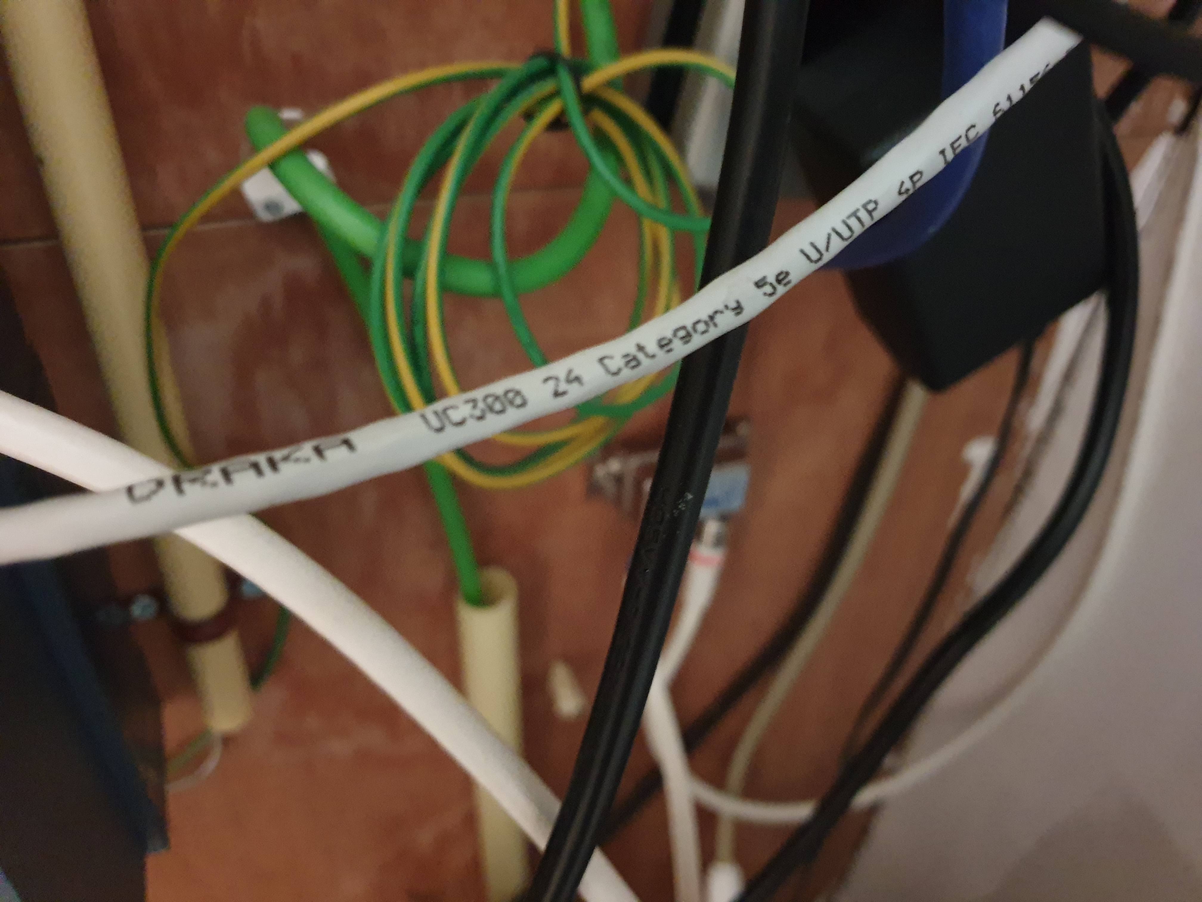

In mijn huurhuis is een kabel getrokken vanaf de meterkast naar de woonkamer. Deze kabel zou ik graag willen gebruiken voor een HTPC bij mijn TV:
Woonkamer aansluiting
De vorige bewoonster heeft dit altijd gebruikt voor haar ADSL modem, beetje vreemd want dat kan allemaal in de meterkast. Ik weet niet wie die kabel heeft getrokken, maar ik vermoed dat deze al was gelegd door de verhuurder.
Wat mij zorgen maakt is niet de staat van de kabel, die ziet er opzicht prima uit, maar hij is erg dun. Ik heb geen verstand van UTP-kabels, maar heb in mijn vorige huis wel zelf CAT6a kabels aangelegd en die waren stukken dikker:
UTP kabel 5e meterkast
Denken jullie dat ik hier min. 1Gb snelheden mee zou kunnen halen? Of is het eenvoudig(er) om de hele kabel te vervangen door CAT6a met iets van spul om ervoor te zorgen dat deze niet ergens blijft haken? De kabel loopt via een buis in de meterkast naar boven en komt vervolgens uit in de woonkamer.

Met deze kabel gaat het lukken om gigabit snelheden te halen.
  • Daan
  • Laatst online: 16:44
Ziet eruit als een gewone Cat5e kabel en die kunnen gewoon 1Gb/s aan.

Op je laatste foto staat dat het een Cat5e is, dat is voldoende .
Ja het gaat dus werken.
Zelfde als wat hierboven staat maar ik wijs je op de locatie :)

@Arn0uDz @Daan Thanks! Wat is precies het voordeel als ik overstap naar CAT6a? Mijn huidige router (Asus AC-78U) gaat tot 1Gb.

Ja, ik weet dat de CAT 5e genoeg zou moeten zijn, maar de kabel is best dun. Opzicht niet erg, er ligt niet echt iets naast zo te zien.

Niets. Het heeft een theoritisch hogere snelheid, maar daar moet je maar net de dure apparatuur voor hebben. Voor een HTPC compleet onnodig.

Je merkt geen wezenlijk verschil als je de kabel gaat upgraden, sowieso trekt je HTPC lijkt me geen gbit dicht, al is dat afhankelijk van hoe je de HTPC inzet (als downloadserver, of alleen als mediaspeler).

Cat5E wordt pas minderwaardig aan hoger ingeschaalde kabel bij >1gbit of langere afstanden of grotere storingen. Lijkt me niet het geval hier :).

Deze kabel is dunner als wat jij kent omdat hij bedoelt is om te installeren in muren en meer.
Kan je herkennen aan de Plastic bescherming erin, dat doorzichtige.
Verder was je kabel in je vorige woning misschien "shielded", afgeschermd? O+
