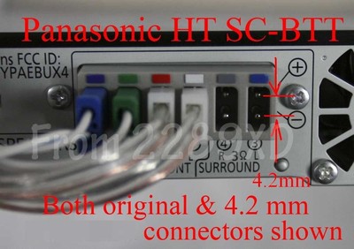

Ik heb een foto gevonden van de achterkant van de sc-btt590 en even vergeleken met hoe het hier aangsloten is. Op dit moment zijn de volgende poorten nog vrij van links naar rechts: usb poort boven ethernet, HDMI2, Digital Audio, de witte, rode en gele connectors en die grote aan de rechterkant (denk scart niet zeker).

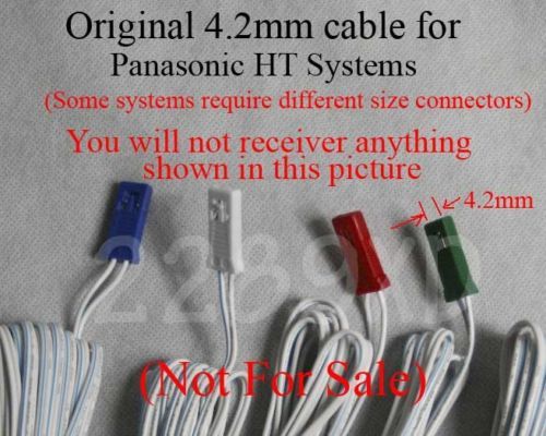

Ik heb foto's gevonden online van hoe de aansluitingen zijn, foto 1 & foto 2 .
En als ze niet mogen blijven zitten in de bluray (of er werkt iets niet) neem ik aan dat ik gewoon de connectors nog kan afknippen en dan verbinden met de receiver? Het blijft dezelfde speakerdraad denk ik dan.

De speakers aansluiten op de receiver en niet op de bluray. Je kunt het speakerdraad vanuit de bluray gewoon loskoppelen en in de speakerterminals van je receiver stoppen. Je moet het zo zien. De speakers sluit je aan op de speakerterminals van de receiver (die dingen met rode en zwarte schroefdoppen). Alle apparatuur die je gebruikt om media mee af te spelen (settop box, blu-ray, media speler, console etc) sluit je via HDMI aan op de HDMI in poorten van de receiver. De HDMI out van de receiver gaat rechtstreeks naar de tv.

1. Hoe erg is het dat de speakerdraad nogal dun is? En ik bedoel het lijkt minder dan 1mm met een dunne mantel, effe nog snel een foto van gevonden.
EDIT: Ik ga gewoon de kabel vervangen dat lijkt me het slimst om later nog mogelijk problemen te vermijden.
