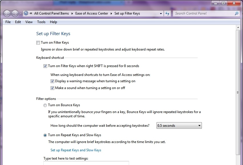

of misschien zit het 'm hier in?
Afbeeldingslocatie: https://tweakers.net/ext/f/YLghRKZvYAeXuILCx1xUh4D7/full.jpg
Het is in ieder geval tijd voor een klein stukje software om precies te zien welke keyboard entries binnenkomen;

Hoi,
alles staat juist bij filter/sticky keys.
ik heb het programmatje even geinstalleerd, en 10 min getest, alles werkt perfect, heb ook 5 min dezelfde knop ingedrukt gehouden, en wanneer ik los stopt die onmiddellijk...
lijkt enkel te gebeuren tijdens gamen... super irritant want dat is het enige waarvoor ik de laptop wil gebruiken :/
