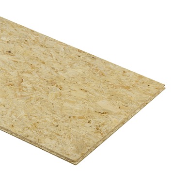

voor de prijs van 1 rol (€70,-) kun je ook 6 platen OSB bij de gamma halen.
Afbeeldingslocatie: https://static.gamma.nl/dam/218653/123
Het lijkt mij dat een caravan niet meer dan 30cm boven de grond staat en daarmee kun je dus 12x244cm caravan voorzien van windplaten.(hoeft niet eens veel werk te zijn. de meeste(lees alle) bouwmarkten kunnen dergelijke platen zonder moeite in 2 delen voor je zagen.
