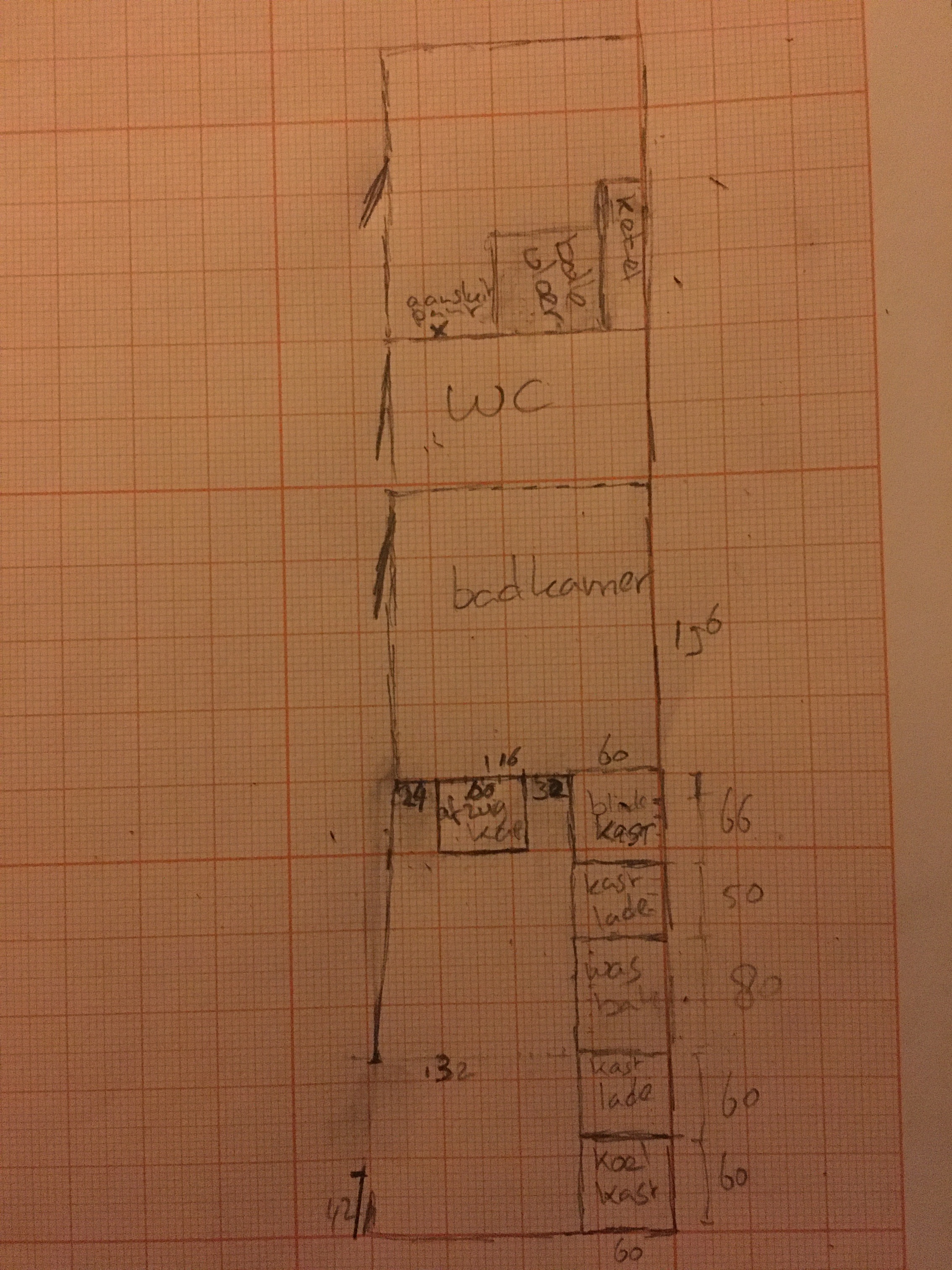

Schets van de woning:
Afbeeldingslocatie: https://tweakers.net/ext/f/ZEuJ9y9JOHBKu6GmGjIvjLJc/medium.jpg
Van boven naar beneden: berging, met rechtsonder de ketel, daarnaast de bolle vloer en het kruisje is het aansluitpunt voor water en afvoer en elektra.
De onderste ruimte is de keuken: half-open, met aan de linkerkant een half hoge muur die schuin loopt: bovenin is de breedte tot aan de keukenkastjes 116cm, bij de deur is de breedte 132 cm. Het bovenste keukenkastje is een kastje zonder deur: daar kun je alleen bij via het keukenkastje daaronder. Daarboven hangt wel een keukenkastje met dubbele deur.
Wat zou jij doen en waarom? Zijn er dingen of mogelijkheden die ik over het hoofd zie? Argumenten voor het een of het ander?

Omdat ik graag de berging wil gebruiken waarvoor hij bedoeld is: voor het opbergen van spullen. En de ruimte die ik nu over heb in de badkamer wil gebruiken voor iets nuttigs. En omdat het wellicht fijn is om de vaatwasser wat dichterbij de keuken te hebben dan de berging aan de andere kant van de woning :)
Voor creatievere oplossingen is een situatie schets handig. Wij hebben geen idee hoeveel ruimte jij in de keuken hebt en waar nog een hoekje vrij gemaakt kan worden.
[/quote]
Bij deze :) Ik heb in de TS wat toelichting gezet op de tekening.
Paul schreef op maandag 9 december 2019 @ 18:03:
Het klinkt alsof de berging de beste plek is inderdaad. Is er ruimte voor alle drie de apparaten naast elkaar?
Nee, er is ruimte voor 1 naast elkaar. Nadeel is dan dus wel dat de vaatwasser niet in de keuken staat, én dat de ruimte in de badkamer ongebruikt blijft.
Als je de wasmachine en droger op een halve meter hoogte kunt zetten scheelt dat heel veel bukken en reiken. Dit hebben wij thuis ook, en we gebruiken de ruimte onder de wasmachine voor rolmanden met de vuile was. Voor de vaatwasser maakt dat wat minder uit omdat je de lades naar voren kunt trekken.
Dit gaat sowieso niet kunnen dus, ook al omdat daarboven het apparaat van de luchtafvoer zit.

Hmm, ik snap waarom het jammer is dat ze de keuken niet aanpakken. Kun je die blinde kast überhaupt gebruiken? Dat zou een hele mooie plek zijn voor de vaatwasser (en met 66 cm past'ie er mogelijk zelfs gewoon in) maar ik weet niet of de deur dan goed open kan als je het fornuis in de hoek zou zetten (en of je dat wil). Afzuigkap scheef boven fornuis is niet ideaal, maar overkomelijk.
Als het verder loze ruimte is in de badkamer dan is dat uiteraard wel een goede optie (als ze niet de hoofdprijs vragen voor het aanleggen van die buizen). Ook kun je bij de verhuurder vragen of de aannemer gelijk heeft, vaak vinden verhuurders het prima als je verbeteringen laat zitten, en vaatwasser- of wasmachine-aansluitingen op logische plekken zijn imho wel aan te merken als verbetering.
Elektra is wel middels een kabelgoot redelijk simpel en netjes naar de andere kant te brengen, of anders door de muur vanuit de keuken, als je daar wel elektra over hebt. Het blijft met een wasmachine en droger wel opletten qua gebruik / aansluitwaarde, maar ook daar zijn oplossingen voor (speciale schakelaars, of opletten met wat je wanneer aan zet).

Paul schreef op maandag 9 december 2019 @ 18:27:
Alleen dus via de kast ernaast: er zit geen plank tussen deze 2 kasten, en de legplank loopt dus door de hoek in.
Ik denk niet dat dat past: ik hou dan 55cm over om de deur open te doen, en volgens mij is er niet 1 vaatwasser die zo'n kleine deur (in hoogte) heeft.

Ik zou serieus niet beginnen aan een vaatwasser in de berging. Je ziet jezelf al lopen als je wat afgespoeld hebt (bij hele vieze borden/pannen) met drijfnatte spullen. Kan je meteen dweilen. Verder als er maar 1 stopcontact is moet je nog gaan nadenken ook dat je niet alles tegelijk aan doet want dat gaat 1 groep niet trekken.
Heb je een vaatwasser "compact" overwogen? Deze hebben maar 1 la en kan je wellicht in een bestaande kast zetten, op het aanrecht of ergens in een hoek, wellicht past dat beter in de keuken? Zoiets: https://www.google.com/search?q=Siemens+SK25E203EU

Vaatwasser op de plek van het kastje naast de koelkast. Dan een opbergkast tegen de lege muur aan zetten om je spullen in te zetten. Kun je kopen in elk formaat je maar wil, dus benut die ruimte zo goed mogelijk ;)
Het kastje wat je weghaalt... wat is het bewaren van het kastje je waard? Nieuw kastje kost misschien paar honderd euro als de woningbouw je een poot uit wil trekken, grotere kans dat nieuwe bewoner graag je vaatwasser voor nop overnemen en het missende kastje voor lief neemt. Met het idee dat je er een paar jaar zit zou ik het verlies van dat kastje gewoon incalculeren. Kost alleen maar ruimte...

Het is al aangehaald door jezelf en indirect door andere. Het is een beetje afhankelijk van wat je op langere termijn wilt doen.
Als je dit als tussentijdse woning ziet en niks je in de weg staat om naar een echte woning te zoeken... dan is het op en neer lopen naar de berging minder erg (@Bob-B190 ik ben het helemaal met je eens).
Maar als dat jaren duurt... dan zou ik toch meer een oplossing zoeken in de keuken.
Ik zou eigenlijk graag meer tekeningen van je woning willen zien.. en ben benieuwd hoe snel je ongeveer verwacht te gaan verhuizen.
Dan kunnen we een balans opmaken tussen hoe praktisch iets moet zijn en hoe veel het mag kosten.

In mijn vorige woning had ik een vaatwasser die niet in de keuken stond. Enorm irritant on continu met vaat te moeten lopen; helemaal wanneer je 'm uitpakt en je zo'n 100 keer naar de keuken kan lopen met je handen vol met vier kopjes, en dan weer met drie borden,en dan weer met een pan enz.. Nu heb ik de vaatwasser in de keuken staan (protip: vlakbij de gootsteen) en dat maakt het leven zoveel prettiger.
Met die ervaring zou ik aanbevelen om de vaatwasser wel in de keuken te plaatsen.
Als het een losstaand model is; kun je deze dan niet kwijt naast de keuken tegen een muur? (naast een koelkast?)

Hoe groot is je koelkast? Indien tafelmodel kan je vaatwasser onder je koelkast.
Of vaatwasser waar koelkast nu staat en koelkast tegen de muur onderaan je tekening.
Afhankelijk waar het water en afvoer van de wasmachine in de badkamer komt kan naast of onder het fornuis (geen idee of je een simpele kookplaat hebt of eentje met oven) ook handig zijn.
Tijdens de verbouwing wateraansluiting laten doen in de badkamer, kun je stroom zelf? Anders handige tweaker uit de omgeving zoeken.

Ik weet niet of je al een oplossing hebt, maar ik zie misschien nog een andere optie voor de vaatwasser.
Ik zou zelf de volgende optie bekijken:
- vaatwasser waar jij de koelkast getekend hebt,
- de koelkast daarvóór, dus tussen vaatwasser en keukendeur
TL;DR: Dit is wat ik persoonlijk naar zou kijken.
Het muurtje naast de deur is 42 cm, dus je wilt hem dan uiteraard niet helemaal die hoek in hebben, maar ong. midden op de muur. (Wel rekening houden met de klep v.d. vaatwasser uiteraard.)
Je moet wel even kijken of het wenselijk / mogelijk is qua ruimte, kan ik niet goed inschatten vanaf jouw tekening. Ook lijkt een losstaande koelkast iets groter qua ruimtelijk effect.
Los daarvan, wasmachine en droger idd in de berging, op een stukje vinyl. "Tijdelijke" woning, dus dan wil je zo min mogelijk kosten maken die je achterlaat, zoals voor aanleg stroom/water/afvoer.
