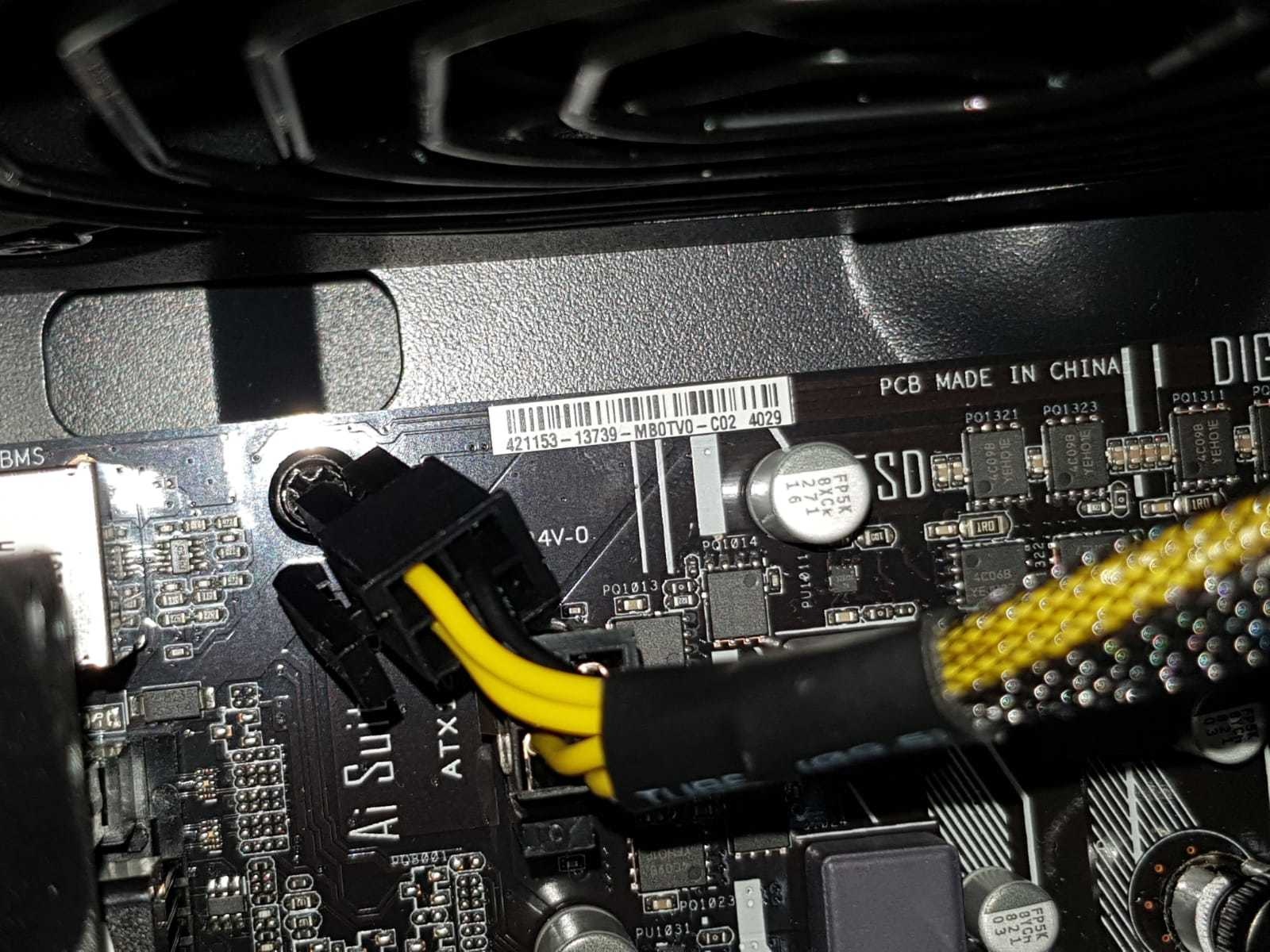

  • ragnaroks
  • Laatst online: 08-05 11:56
Wellicht middels deze foto dat iemand het exacte probleem weet? Mijn plan is momenteel of die boot kit aanvragen of de moederbord naar webshop terug sturen en een nieuwere model van AsRock kopen.
Afbeeldingslocatie: https://i.imgur.com/sSPhPQM.jpg

  • Basekid
  • Laatst online: 28-09 17:57
Wat zegt de handleiding over het oranje lampje, is het met een code erbij bij de led?
Lijkt een lampje bij je pci slot maar dat is logisch want je hebt ingebouwde videokaart...

Als je het bord terugstuurt met processor kun je vragen te testen of hij het doet, als je die twee onderdelen bij dezelfde shop hebt gekocht. Als het toch een processorondersteuningsprobleem met een oude BIOS is kunnen ze dat tegelijk oplossen. Je mag wel verwachten dat een nieuw gekocht moederbord 1,5 jaar na het verschijnen deze processor ondersteuning heeft.
  • bierschuit
Dat is geen troubleshoot LED. Is een gewoon ledje zie hier:
YouTube: AMD Ryzen 3 2200G ASUS PRIME A320M-k 8G RAM A400 SSD PALIT GTX 1050T...
En waar is je geheugen module? Ik zie twee lege slots rechts v/d processor.
[ Voor 12% gewijzigd door bierschuit op 07-12-2019 23:59 ]
