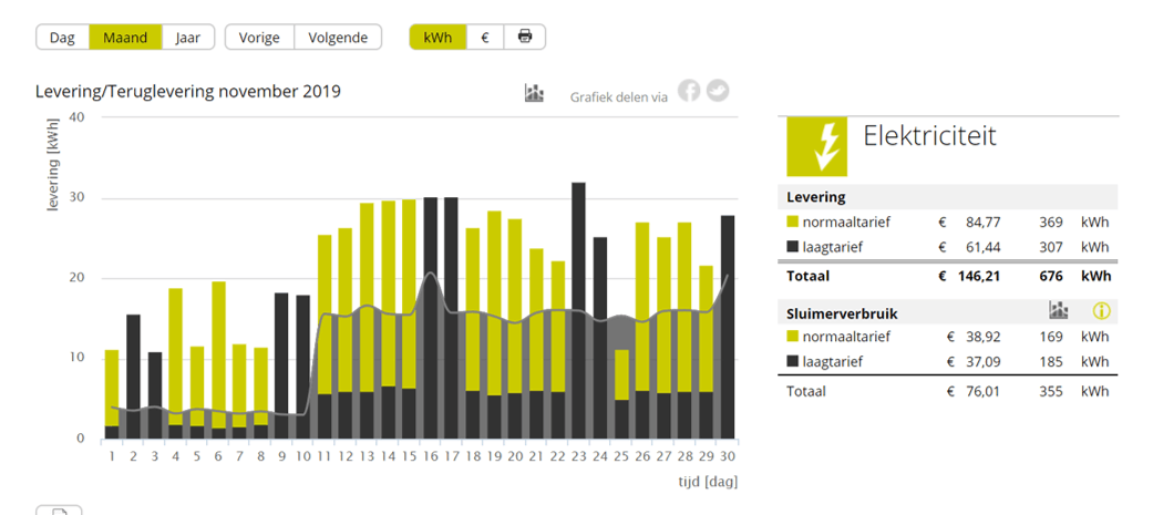

Ons energieverbruik is van de ene dag op de andere (10-11 november) opeens verdubbeld en het sluimerstroom verbruik verzesvoudigd. Zie het bijgaande screenshot.
Er is niks veranderd kwa gezinssamenstelling / thuis zijn / electrische apparaten. Wie heeft tips of weet mogelijke oorzaken? We hebben een slimme meter van Stedin (Landis &Gyr).

Zet al je groepen eens uit in de meterkast en kijk of je meter nog steeds verbruik registreert.

Er staat waarschijnlijk ergens een apparaat stroom te pakken continue. 250 a 300 watt zo te zien. Koel vries combi kapot?

Lardman schreef op vrijdag 6 december 2019 @ 19:02:
Dacht ik ook aan. Heb een jaar of wat een vriezer in de garage gehad die niet meer afsloeg. Trok bijna 3 kW per dag en ontdekte ik pas na circa 1 jaar en 1000 kW verder. :P

Dank jullie wel voor de reakties. Die vriezer in de garage was de tip. Niet dat we die hebben, maar we hebben wel een vriesbeveiliging in ons schuurtje. Die slaat normaal pas aan als het vriest (dus ;-) ), maar stond nu al aan, terwijl het buiten 9 graden is.
En jawel, met wat rekenen blijkt het extra verbruik zo'n 11,7 kwh per dag te zijn. Da's 483 watt per uur. Het kacheltje zegt dat ie 500 watt is....
Lek boven water hopen we. Nogmaals dank.
