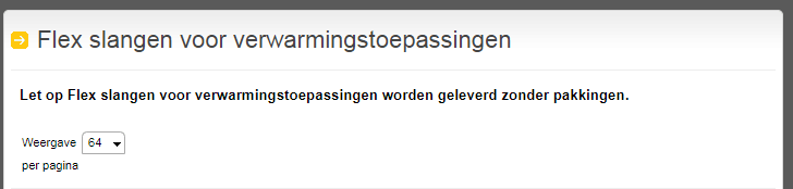

Ik heb het ontdekt.
Ze worden geleverd zonder pakkingen... Toch vreemd dat de RTM puntstukken dat wel slikken...
Afbeeldingslocatie: https://tweakers.net/ext/f/6Ja35eEVf50ZUSYSReSp7fuV/full.png
edit: weet iemand of die pakkingen bij de Gamma of Bauhaus oid liggen?
Edit2: die pakkingen heten dus fiberringen
