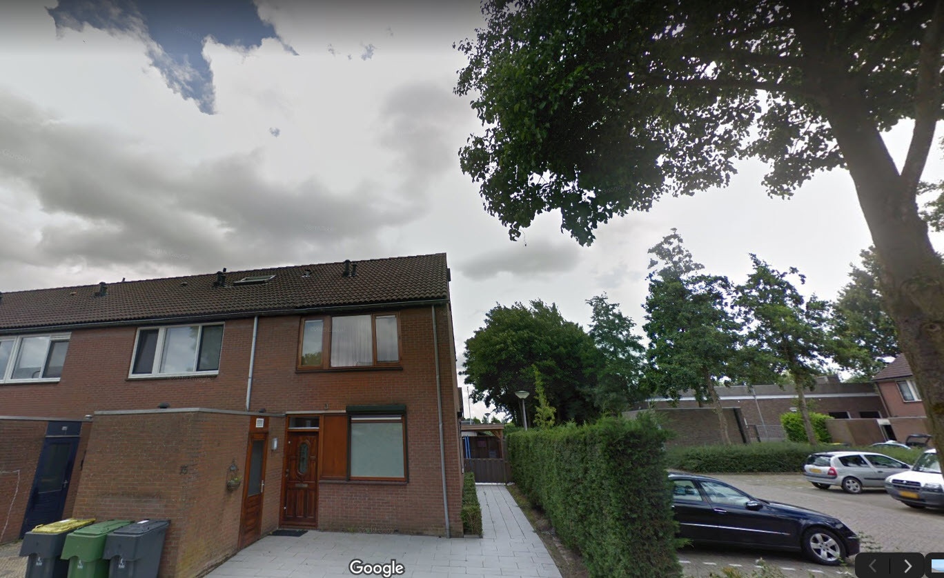

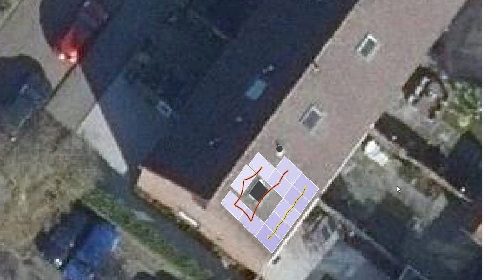

Dak aan de voorkant heb ik waarschijnlijk last van schaduw van een boom, aan de achterkant niet tot nauwelijks schaduw.
Vanaf boven met legplan:
dak overview

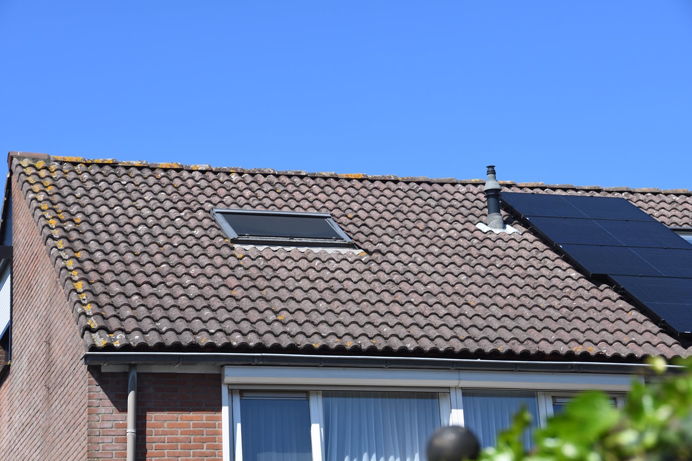

Achterkant huis:
Achterkant huis
Voorkant huis :
voorkant huis

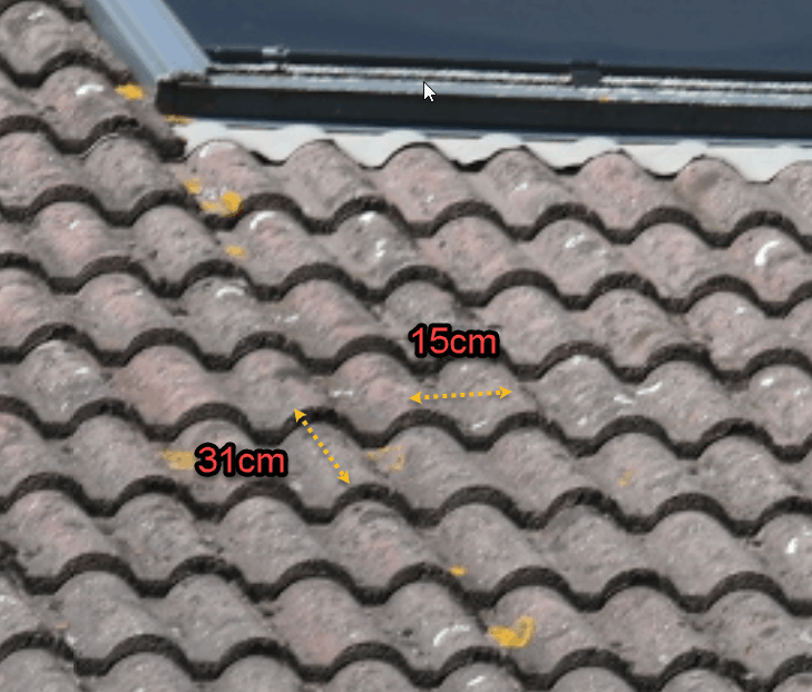

Details afmeting dakpan:
Dakpan afmeting
