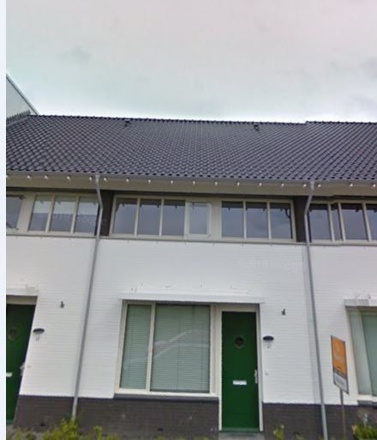

Afbeeldingslocatie: https://tweakers.net/ext/f/xwa1WpijlZwo6Dz0Jruoru3Z/full.jpg

Ik zie op de foto toch echt een opbouw of dakkapel aan je west kant of ben ik gek. ;) vergis je niet, die komt met schaduw ook bij jou.
Foto van Funda van verder in de straat. Ons huis staat tussen enkel type van de foto. Vanwege straatbeeld mag er ook nooit dakkapel op, dus dat gaat bij mij nooit gebeuren.

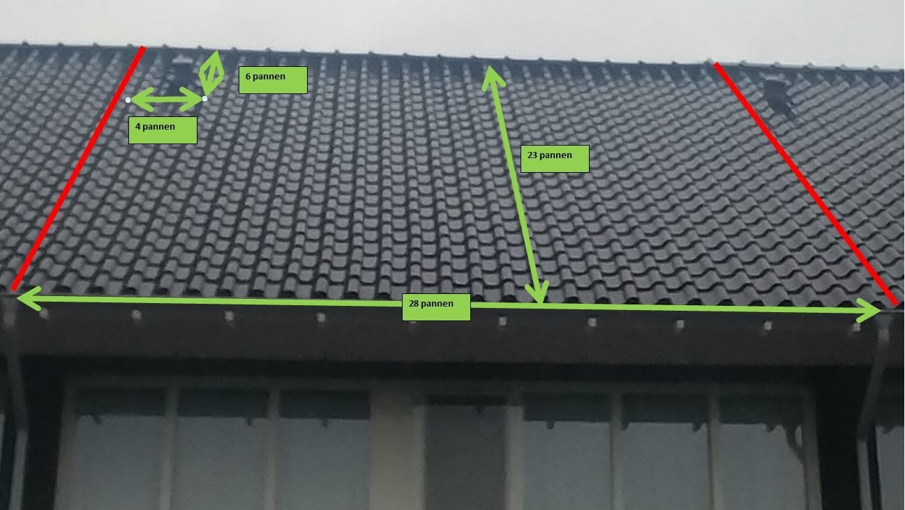

Zo eindelijk een keer met daglicht thuis.
Afbeeldingslocatie: https://tweakers.net/ext/f/QdO29hkZE8I0d3grGRoKmPXS/full.jpg
28 pannen breed
23 pannen hoog
maar een vak van 4x6 pannen waar een pijp zit. Dus die kan niet benut worden.
Alvast bedankt voor de te nemen moeite iedereen.
  • AUijtdehaag
Je hebt aan de andere kant geen dakraam ofzo?
Dan kan je nog even van pan tot pan meten, zodat we het uit kunnen rekenen.

Jimiw schreef op zondag 8 december 2019 @ 10:45:
28 pannen breed
23 pannen hoog
Als het een ventilatiepijpje is kan er ook een ventilatiepan onder, heb ik hier ook gedaan, past er een paneel op die plek, ziet er ook mooier uit dan zo'n lege plek.

AUijtdehaag schreef op zondag 8 december 2019 @ 10:49:
En beneden de breedte van hart regenpijp tot hart regenpijp meten ;)

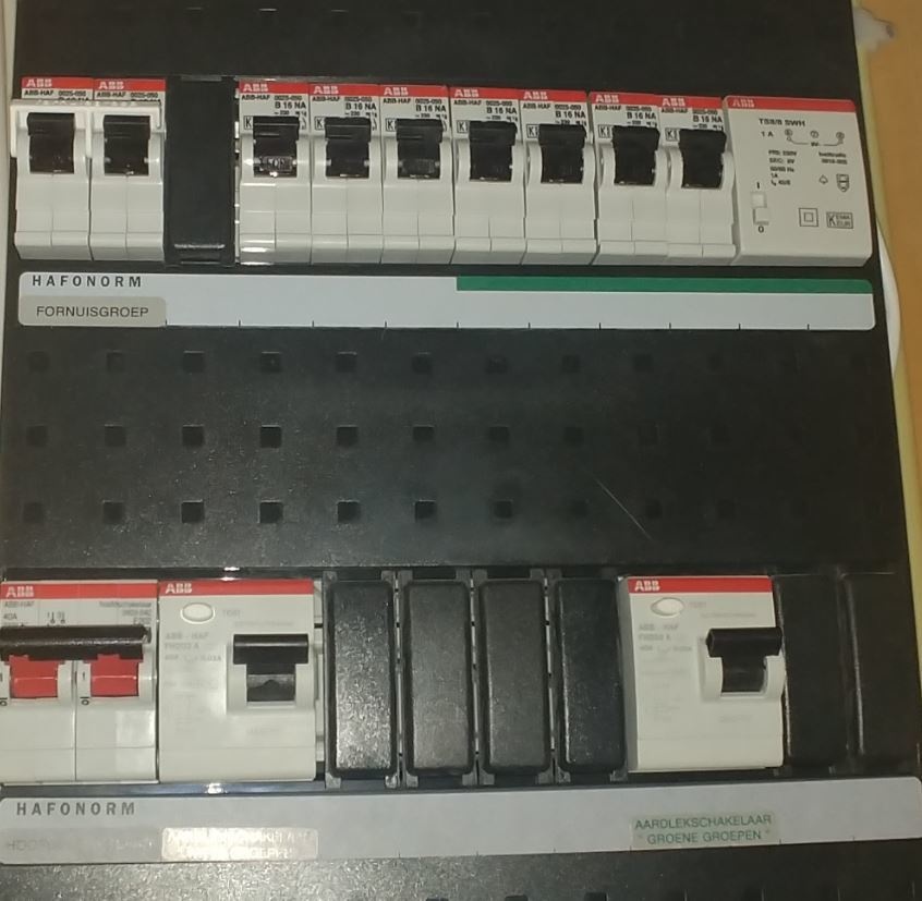

Had je 3-fase in huis? Fototje meterkast?

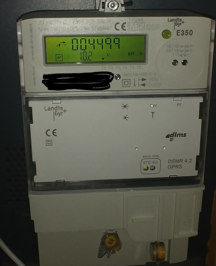

Dit is uit de meterkast. Ben niet thuis, maar zal tussen de regenpijpen morgen even meten.
Afbeeldingslocatie: https://tweakers.net/ext/f/A9TDu17VnIJHQwyIs6jP6fQm/full.jpg
Afbeeldingslocatie: https://tweakers.net/ext/f/gbi9NOZ0O4D7PFssdRSDy7B5/full.jpg
Als ik op Landis Gyr E350 zoek zie ik dat ZCF110 (wat ik heb) 1 fase is.
[ Voor 8% gewijzigd door Jimiw op 08-12-2019 16:51 . Reden: Toevoeging mbt fases ]
  • AUijtdehaag
Je hebt dus 1-fase.

Dan 18 panelen (2 strings van 9 panelen) op een 1-fase 5000 watt omvormer. (wel is dan 3x 4 mm2 AC draad aanbevolen van meterkast naar omvormer)
En dan plaats je zo eentje: https://www.sandervunderink.nl/abb-aardlekautomaat-1p-n.html
Ombouw naar 3-fase zou ook kunnen met een 3-fase hoofdschakelaar. Maar dan zit het kastje meteen vol.
https://www.sandervunderi...laars-2-polig-120313.html
Ik heb gewoon 2 kasten naast elkaar geplaatst.
En dan moet er 5x 2,5 mm2 naar de omvormer
