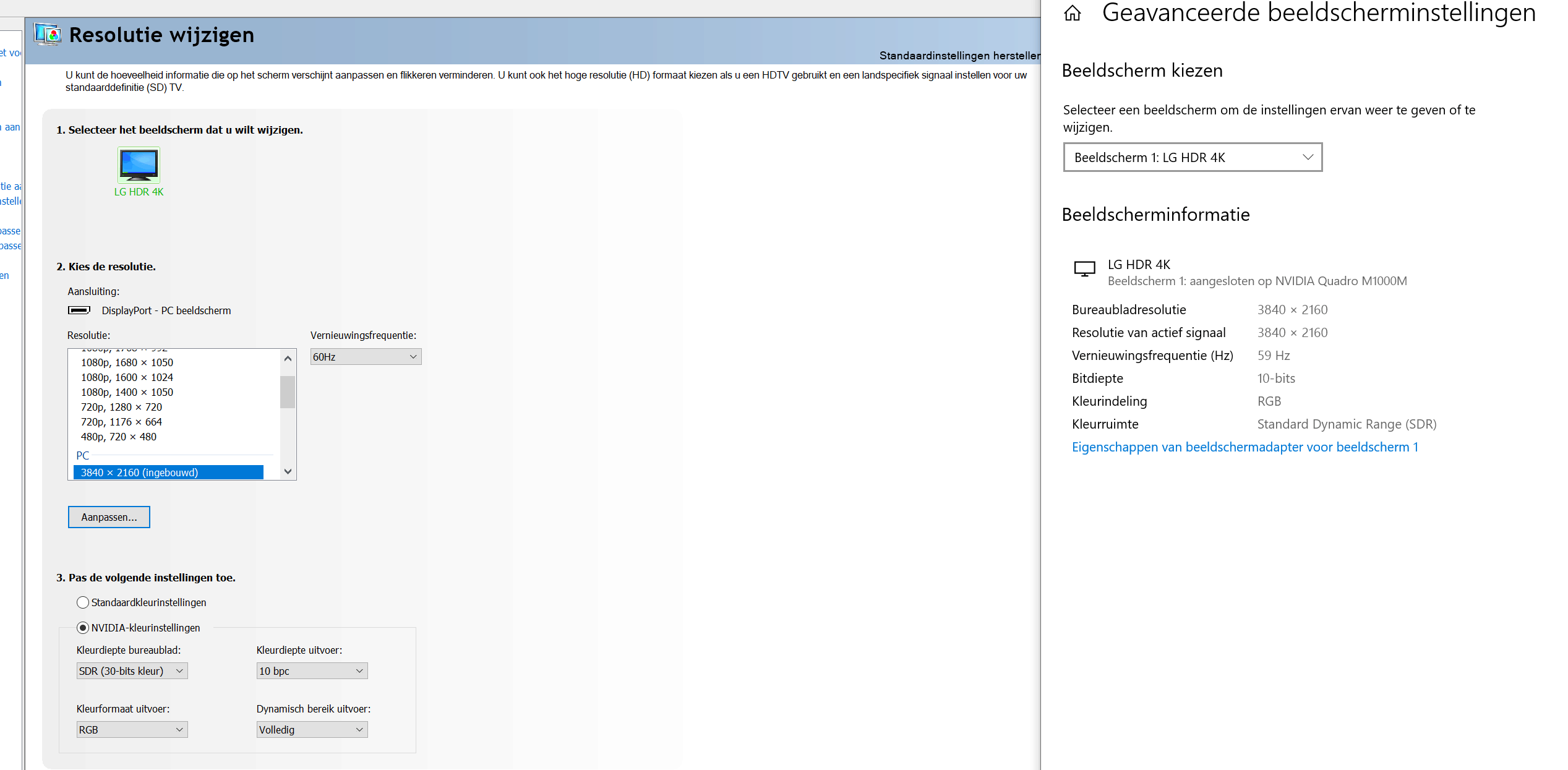

Ik heb sinds vandaag het probleem dan mijn laptop (HP zBook G3) mijn monitor herkend als een 8-bits paneel. Daarnaast zie ik ook dat er wat stuttering optreedt bij normaal gebruik. De monitor zelf is een 10-bit paneel en zou HDR kunnen weergeven. Dit was ook het geval de afgelopen maand.
Mijn laptop is gekoppeld met een HP zBook Dock via een TB3 aansluiting. De monitor is verbonden aan de dock via DP. Ik heb meerdere DP kabels geprobeerd, ik heb de monitor direct verbonden met de laptop via USB-C en HDMI, maar mocht niet baten. Alle drivers (Laptop en dock) zijn up-to-date.
Ook met een andere laptop heb ik de monitor aangesloten (DP -> mini DP) en ook hier geeft Windows aan dat het een 8-bits paneel is.
Weet iemand wat de reden kan zijn voor het opgetreden probleem?
Update: Ik heb de instellingen in de Nvidia-configuratiescherm kunnen aanpassen, maar het weigert om van SDR naar HDR te gaan.
Monitor instellingen

Dit! Je laptop ondersteunt maximaal DP1.2. 4k60 met 10-bit kleuren kan je laptop simpelweg niet.

@Blaat Ik heb inderdaad gekeken naar de specificaties van de dock en die heeft inderdaad alleen DP 1.2 aansluitingen. Weet jij toevallig of dit een limitatie van mijn GPU is of puur aansluiting. Want ik zou anders wel een TB3 naar DP 1.4 kunnen gebruiken om het aan te sluiten, maar dan moet ik wel weten of mijn GPU de bottleneck is.

Je videokaart is de beperking. Kaarten uit de Maxwell generatie (te herkennen aan de eerste M in de M1000M) ondersteunen simpelweg niet hoger. Deze architectuur stamt inmiddels ook alweer uit 2014 namelijk.

Alle bronnen waar men gebruik maakt van Pascal kaarten of ouder, moet je negeren. Die DP1.2 poorten kunnen per definitie geen 1440p120/144 of 4k60 met 10-bit uitsturen. Dan zet nVidia control panel de kleuren inderdaad terug naar 8BPC. Alleen Turing ondersteunt out of the box DP1.4 en DP1.3.
Pascal en lager heeft een BIOS update nodig.
Verder lijken er wat issues door elkaar te lopen. Imo niet genoeg informatie om onomstotelijk te beweren dat het ligt aan 8BPC+FRC implementaties. In een van je bronnen wordt zelfs letterlijk gezegd dat dat niet kan.
Dat is bij mijn 5700XT overigens niet anders. 10BPC werkt niet op 144Hz. Op 60Hz kan ik gewoon 10BPC selecteren en werkt het zonder issues.

@Dennism Het is wel echt een 10-bit paneel en niet een 8-bit+FRC. Zoals @Blaat al zegt, denk ik inderdaad dat de bottleneck de DP1.2 aansluiting is.
Ik heb blijkbaar gezien dat mijn laptop aangaf dat het een 10-bit paneel is, maar dat het niet HDR weergeeft. Wat ik eigenlijk niet snap, want ik kan mij herinneren dat ik HDR in Windows aan moest zetten (ik kreeg die optie toen wel dacht ik)
