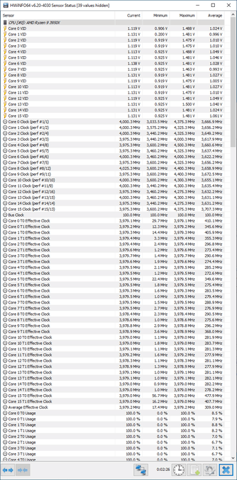

Mijn nieuwe 3950x build met een Arctic Liquid Freezer II 360 wordt erg heet. Bij stresstesten zie ik temperaturen rond de 78 graden, met uitschieters naar de 85 graden. Dat is voor een watergekoelde CPU erg heet. In het AMD Ryzen (ZEN2) platform Ervaringen & OC topic staat:
McGryphon schreef op zondag 1 december 2019 @ 21:23:
Mijn 3950X komt op stock niet boven de 73C in een cinebench loop onder een DRP, maar dat is wel bij 19c omgevingstemperatuur.
De BIOS is bijgewerkt naar de laatste versie, F10 van 11 november 2019. In de BIOS zijn geen aanpassingen gedaan, behalve het XMP profiel selecteren. En bij het CPU stresstesten zijn alle fans op 100% gezet, behalve de fans op de videokaart-radiator.
In mijn profiel staan de componenten van mijn systeem. De Arctic Liquid Freezer II 360 staat nog niet in de pricewatch, daarom staat in mijn profiel voorlopig de 280.
In de Fractal Design R6 heb ik de de Arctic Liquid Freezer II 360 radiator aan de bovenkant ingebouwd, de top cover is er uiteraard afgehaald, en blaast de lucht de kast uit. De videokaart-radiator zit aan de voorkant, en blaast ook naar buiten. De drie meegeleverde Fractal Design 14 cm fans worden als intake gebruikt, twee onderop en een aan de achterkant. Een merkwaardige configuratie, maar dit wordt als één van de mogelijke configuraties door Fractal Design gegeven. Wanneer alles op 100% staat is er een kleine overdruk in de kast.

Wat heb ik zelf allemaal gedaan vanwege de hoge CPU temperatuur:
  • Bij het installeren van de koeler is de beschermende sticker van het contactoppervlak gehaald
  • Er is een hoeveelheid koelpasta (met de koeler meegeleverde Arcic MX-4) van een erwt gebruikt.
  • De originele backplate kon gebruikt worden. Aan de koeler zijn twee brackets geschroefd, die brackets zijn op de originele backplate geschroefd. De vier schroeven zijn stevig aangedraaid.
  • bij het zien van de slechte koelprestaties is de koeler eraf gehaald. De koelpasta was netjes over het hele vlak verdeeld, maar de hoeveelheid koelpasta leek wat ruim te zijn. De koelpasta is eraf geveegd en ik heb het met minder koelpasta opnieuw geprobeerd. Geen verschil.
Wat kan verder relevant zijn:
  • De kasttemperatuur is vrij laag. Hooguit 25 graden.
  • De lucht die uit de radiator komt is ongeveer 32 graden. De gehele radiator wordt warm. Ik heb mijn vinger op de plek waar de slang de radiator inkomt gehouden, daar is de temperatuur niet veel hoger. Bij een lagere CPU belasting (package power 100 watt) en bij lagere fansnelheden wordt de radiator wel iets warmer - 37 graden
Metingen
Bij het stress-testen met AIDA64 geeft CPUID HWmonitor aan
  • CPU Package power 140-145 watt
  • CPU Package (Node 0) Temperature 72-85 graden
Vraag: waarom is de CPU temperatuur zo hoog? Wat doe ik fout? Of is de koeler niet in orde?
Tips ensuggesties zijn welkom!

hwinfo installeren "vin" is voltage in voor de cpu

Gizzy schreef op woensdag 4 december 2019 @ 14:16:
HWINFO64 meldt een VIN0 van 1.811 volt gemiddeld, met een maximum van 1.815 volt
En Core 0 VID t/m Core 15 VID maximum tussen 1.475 en 1.494, na even stresstesten

ja dat is echt veel die voltages. Welk merk en type moederbord heb je? Kijk even naar het kanaal van JayZtwocents heeft hier net een filmpje over gepost, helaas geen oplossing nog, anders dan zelf voltage aanpassen.
Plaats aub ook even screenshots van het hwinfo screen tijdens de stresstest.

  • Roister
  • Laatst online: 02-12-2025
Gizzy schreef op woensdag 4 december 2019 @ 14:53:
Ik moet bekennen dat ik een N00b ben op tweakers en niet weet hoe je afbeeldingen kunt plaatsen. Hoe doe je dat? Met de URL naar je lokale image?

  • Roister
HWInfo van 3950x (1)
[ Voor 20% gewijzigd door Roister op 04-12-2019 16:02 . Reden: Geen image, hoe wel? ]
  • Gizzy
  • Laatst online: 15-10 18:36
Ff in je profiel bij foto album de foto plaatsen en dan de url gebruiken. Ff de FAQ erbij pakken.

Na de slechte koelresultaten heb ik de koeler verwijderd en de CPU bekeken: De gehele cpu was bedekt met een dun laagje koelpasta. Er was zelfs een minieme hoeveelheid tussen de CPU en koeler uitgeperst. Dat was dus goed. Maar als je de gehele cpu bedekt met een dun laagje, dan weet je bij voorbaat al zeker dat het goed zit met de koelpasta. Voortaan breng ik een dun laagje aan, dank voor je post!
De koelpasta was bij mij goed verdeeld, toch waren de koelprestaties beroerd. En na opnieuw met verse koelpasta monteren waren de koelprestaties gelijk gebleven. Arctic meldt dat de koeler geschikt is voor extreme overclocking. Dan kan er maar één conclusie zijn: er is wat mis met mijn exemplaar van de Arctic Liquid Freezer II 360.
Op advies van D-Dark en Hackus ben ik met de Ryzen Master software aan de slag gegaan. Waar andere software soms spikes in de temperatuur laten zien is dat Ryzen Master niet het geval. Maar de temperatuur blijft hoog: bij een kamertemperatuur van 17.5 graden, CPU fans 100% en open case laat Ryzen Master 77 graden zien. Total Socket Power CPU is dan 142 watt (100%).
Ryzen Master laat Peak Core Voltage(s) zien van 1.35-1.36.
Ik heb Arctic support gemaild.
De reactie van Arctic kwam bijzonder snel, op mijn mail van gisteren 23:00, met daarin zo'n beetje dezelfde informatie als in de topicstart had ik al om 08:35 antwoord. Het vermoeden was een defecte waterpomp, ik moest de waterpompgeluiden bij opstarten checken. De waterpomp hoorde ik niet. Conclusie van Arctic was dat de waterpomp niet in orde is.
De oude AIO gaat retour, omdat de 360mm variant out of stock is ga ik nu voor de 280mm. De radiator-capaciteit is namelijk voldoende, die wordt nauwelijks warm: 8 graden boven kamertemperatuur bij stresstesten.

Opgelost! Oorzaken van het probleem:
  • Vrijwel alle tools geven te hoge temperaturen weer voor de 3950X, tot wel 10 graden te hoog. Ryzen Master geef wel de juiste temperaturen weer
  • De 3950X wordt sowieso erg heet, mede door de kleine chiplets vanwege het 7nm productieproces
  • De AIDA64 system stability test (met stress CPU, FPU Cache en System memory) is een zeer zware test, die veroorzaakt veel hogere temperaturen dan Cinebench 20. Met een continue Cinebench 20 loop werd de temperatuur ook maar 65 graden (volgens Ryzen Master), AIDA64 joeg de temperatuur op naar 79 graden.
De Arctic Liquid Freezer II 360 was niet defect. Een vervangende Arctic Liquid Freezer II 280 bleek even koel. Maar dan nog is 79 graden best veel.
Thermal Grizzly Conductonaut bleek de oplossing. Met deze liquid metal koelpasta daalt de CPU temperatuur met 6 graden. Terwijl de met de Arcic Liquid Freezer meegeleverde koelpasta ARCTIC MX-4 echt niet slecht is.
Huidige temperaturen (Ryzen 3950x, Arctic Liquid Freezer II 280, Thermal Grizzly Conductonaut)
Cinebench 20 (continue loop, na 30 minuten): 60 graden. Met alle fans en ook de pomp op 50%!
Bij de extreem zware AIDA64 system stability test wordt de CPU nog 73 graden.
