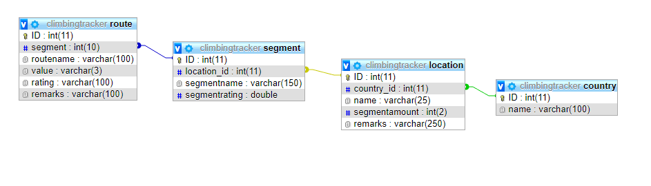

Inmiddels weer een tijd verder en ik sukkel rustig door. Ik ben even van php afgestapt om de mysql/phpmyadmin weer een te scherpen. Kwartjes vallen weer langzaam.
Het is nu genormaliseerd, en ik heb een aantal constraintst ingesteld. Dat lijkt goed te werken.
1 ding waar ik nu over twijfel (het werkt wel, maar wat ik mooier...?) ;
Ik heb 4 tabellen:
1) Route
2) Segment
3) Stad
4) Land
En ik heb in Route aangegeven in welk Segment deze ligt. En in Segment, in welke Stad dit ligt. En in Stad in welk land deze ligt.
Zo kan ik alle data mooi herleiden.
Lijkt mij mooi, maar hoor graag als het anders mooier/beter is.
PhpMyAdmin
