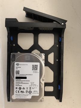

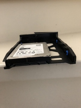

  • leonbong
  • Laatst online: 21:38
Externe WD schijven hebben eigenlijk bijna altijd direct USB dus geen SATA.
Seagate vaak niet ik ik heb zelf 2,5inch 4TB's gekocht pricewatch: Seagate Expansion Portable 4TB Zwart.
Deze modellen hebben een heel klein printplaatje die SATA naar USB omzet.
Ze zijn wel dik zie onderstaande foto waarin ze in Qnap HDD slede zijn gemonteerd.
Afbeeldingslocatie: https://tweakers.net/ext/f/3Eg64HSe197EEEZ0sCqUh901/full.jpgAfbeeldingslocatie: https://tweakers.net/ext/f/DktRAMLAkdrNU020tYPrISXE/full.jpg
