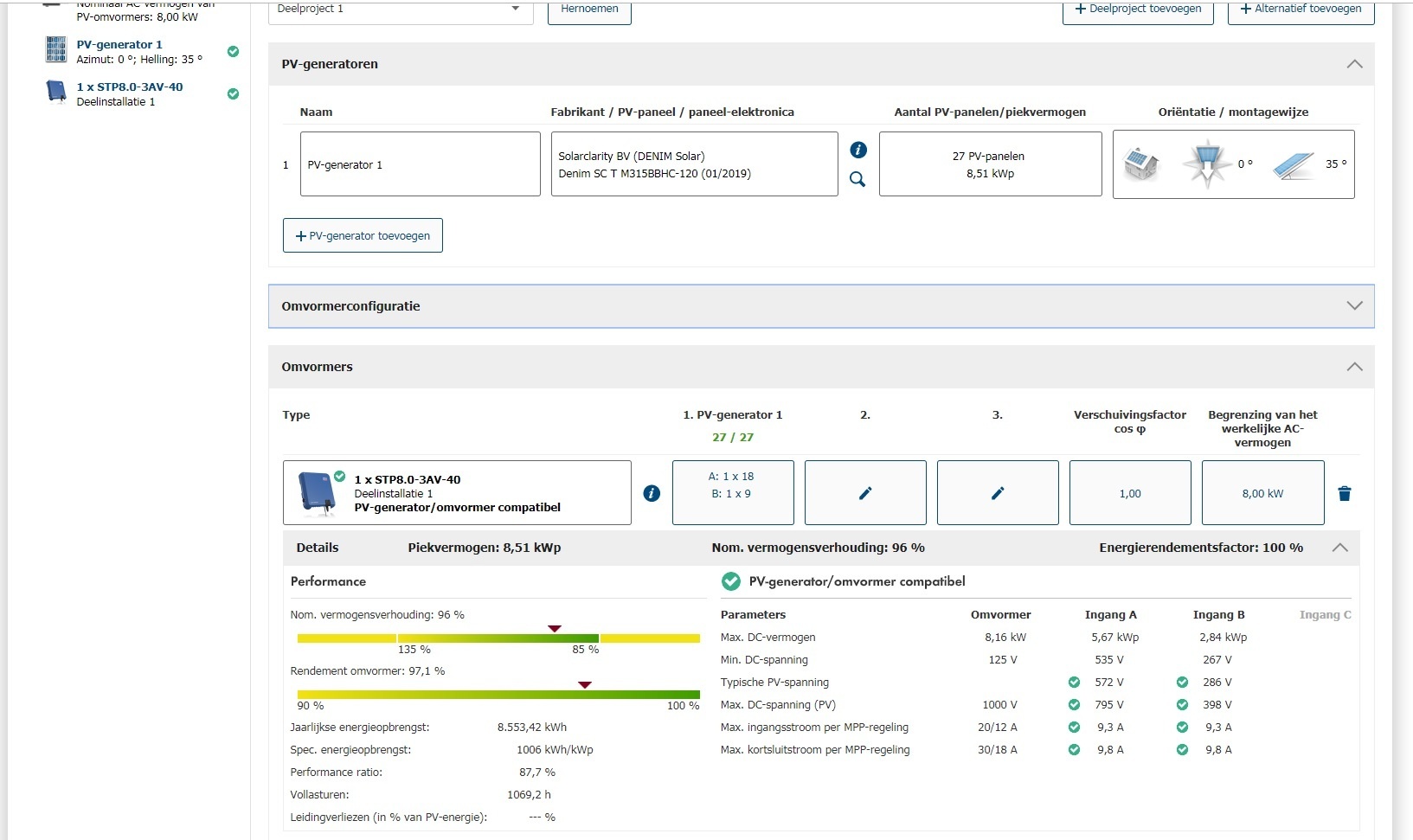

  • AUijtdehaag
2*60 cell zijn 120 halve cellen, dus = panelen van 60 cell. De eigenschappen zijn dus identiek aan een 60 cell paneel.
Dus het kan.
Ik snap alleen de keuze niet voor SE in dit geval.
Met al die optimizers is het 1000 euro incl btw duurder dan een SMA 8k
Ga je die 1000 euro extra ooit terugverdienen?
Afbeeldingslocatie: https://tweakers.net/ext/f/qUlaH2grVFk1JTlNqwFLRwXp/thumb.jpg
sunnydesignweb, kies nieuw project
[ Voor 6% gewijzigd door AUijtdehaag op 07-12-2019 13:34 ]
