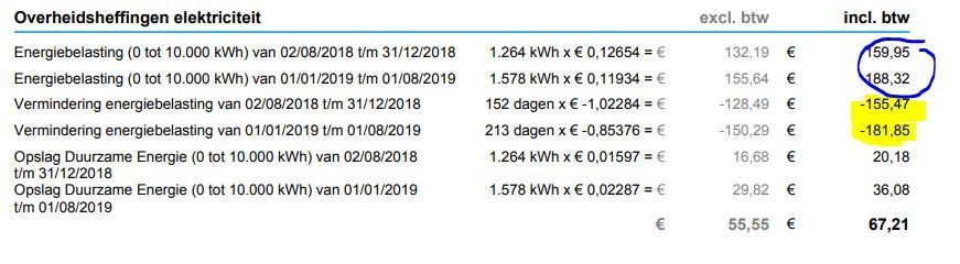

Ik heb eens gekeken naar zonnepanelen maar ik kom er niet helemaal uit. Ik heb tal van proefberekeningen gezien maar die calculaties matches niet met de realiteit lijkt het.
Wij verbruiken nu 2840kwh en betalen dus aan de energiemaatschappij €43,-. pm =
€ 519 pj.
Hiervan is iets meer dan helft vaste leverkosten, energieopslag en kosten voor Enexis.
Afbeeldingslocatie: https://tweakers.net/ext/f/jMQaQpeFJeC4BhXNQxXvjdlB/full.jpg
Wat er dan overblijft zijn 2800kwh aan kosten waar elke zonnepanelen boer dan rekent met 21ct kwh maar volgens mij krijg je gewoon zoveel energiebelasting terug dat je onder aan de streep gewoon de kale kwh prijs ongeveer betaald vermeerderd met de ODE.
Afbeeldingslocatie: https://tweakers.net/ext/f/yYAqXW5KIChDU6M1YMK7buhS/full.jpg
Nu is het waar ik het allemaal niet snap, waarom zou iemand (vanuit financieel oogpunt) zonnepanelen nemen voor een besparing (in mijn situatie) van nog geen 22 euro per maand.
Dan zou ik zelfs met goedkope panelen 14 jaar nodig hebben om enigzins breakeven te spelen. Dan neem ik afschrijving, vervanging en beeindigen salderingsregeling niet mee. Anderzijds neem ik stijging van kwh prijs ook niet mee.
Ben benieuwd waar ik de denk/rekenfout maak .

Ik snap niet hoe je aan die 22 euro komt? Als je alle gekleurde bedragen optelt kom je op zo'n 55 euro uit. Die moet je nog betalen als je niets meer verbruikt (zonder salderen wordt dat lastig maar goed). Je zou dan zo'n 38 euro besparen per maand en dan kom je op ongeveer 8 jaar tvt uit.

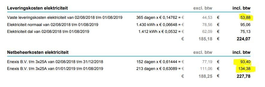

Berekening is als volgt:
224,07+227,78+67,21=519,06
519,06/12=43,25 pm
Hiervan zijn vaste kosten
53,88+93,4+134,38=281.66
Variabele kosten met besparing potentieel:
519,06-281.66=237,4
237,44/12=19,78 per maand
Dus maximaal besparingpotentieel van 20euro per maand zolang de salderingsregeling er is
[ Voor 17% gewijzigd door Jimiw op 02-12-2019 18:06 ]

Die 2 min bedragen zijn óók je vaste kosten. Die moet je dus van je vaste kosten afhalen en dan is je maximale besparing dus veel hoger.
  • GioStyle
Als je nul verbruik heb krijg je een rekening van -€55,36. Je krijgt dan dus €55,36 terug.
Dan is je besparing dus pak 'em beet €48 per maand.
Hoezo niet rendabel?

Je energiebelasting is een vast bedrag per jaar, als jij dus minder verbruikt, krijg jij nog steeds die volledige ~350 euro terug.
Vervang nu eens jouw kwh cijfers door 100 (stel jij wekt ~2300kwh op), en doe de berekening eens opnieuw, vergelijk dat met je huidige cijfers, dan zie je dat de besparing 'op papier' aanzienlijk groter is.

Ik dacht ik ontkom niet aan wat ik dacht wat vaste kosten waren. Ik dacht dat de energiebelasting vermindering een variabel tarief was.
Dan is het wel heel interessant ja.
