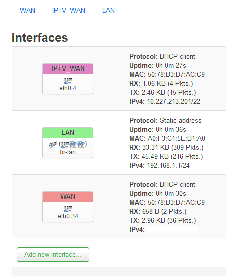

Interfaces
Afbeeldingslocatie: https://tweakers.net/ext/f/LAUY5cgOY0blfvA69xbSLtTG/full.png

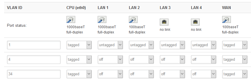

Switch
Afbeeldingslocatie: https://tweakers.net/ext/f/iUyuCIxhSV4vFGFaHBz1yCdX/full.png

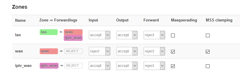

Firewall
Afbeeldingslocatie: https://tweakers.net/ext/f/uTwKYkeTcqzK02tH1b6Sx9mn/full.png

  • Zerobase
Late reactie, maar ik liep recent tegen hetzelfde probleem aan icm een Mikrotik router (Internet valt weg zodra je de IPTV interface activeert). Ik zag dat er nog geen reactie was. Mogelijk heb je wat aan onderstaande.
Ik heb VDSL via Budget Alles-in-1 (voorheen NLE) en die maken gebruik van de Telfort propositie (Voor het netwerk lijk ik dus een Telfort klant).
Het lijkt er op dat de DHCP server van Telfort er niet tegen kan dat je hetzelfde MAC adres gebruikt voor zowel VLAN34 (internet) als VLAN4 (IPtv). De interface die op VLAN4 de DHCP request doet, moet dat doen met een ander MAC-adres als wat je gebruikt op VLAN34.
Op de Mikrotik router heb ik het opgelost door een bridge-interface te configureren op de VDSL VLAN4 interface en daarvan het MAC-adres te spoofen:
[admin@Mikrotik] /interface bridge add name=br-vdsl-vlan4 auto-mac=no admin-mac=XX:XX:XX:XX:XX:XX
[admin@Mikrotik] /interface bridge port add interface=vdsl-vlan4 bridge=br-vdsl-vlan4
Op de plaats van de X-en zet je het gespoofde MAC-adres. Zet hier bijv het MAC adres neer van de IPTV interface van het Experiamodem, of het MAC adres van je huidige router met bijv de laatste twee XX-en aangepast.
In de DHCP client configureer je nu de bridge-interface ipv de vlan4 interface om een ip adres mee aan te vragen.

Opgelost: vlan 1 voor de LAN poort waar de IPTV op draait moest op untagged.
config switch_vlan
        option vlan '1'
        option device 'switch0'
        option vid '1'
        option ports '0t 1 2 3 4 5'
