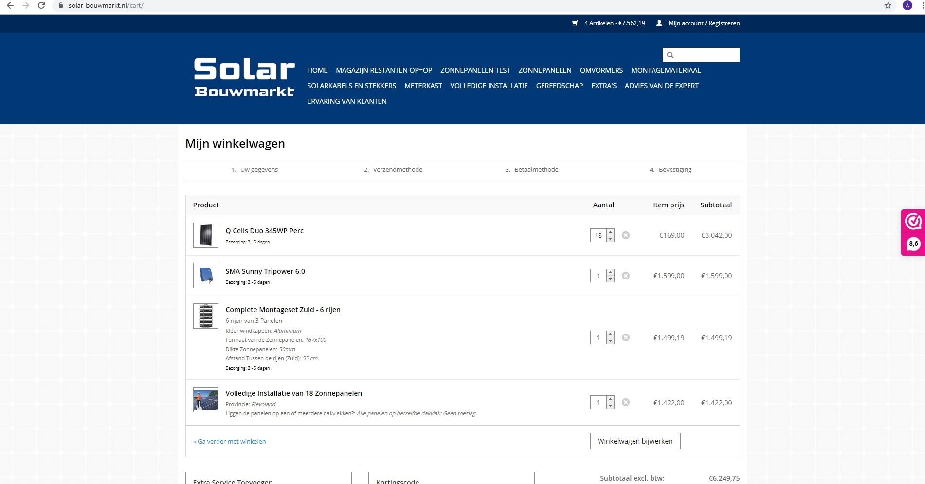

Het is allemaal aan de dure kant, voor wat je krijgt.
Heb je 3-fase?
Met 18 panelen zou ik dan een 3-fase omvormer nemen.
Even wat bij elkaar geklikt:
Afbeeldingslocatie: https://tweakers.net/ext/f/UoPq4TFDByIDTlAoZ9Tcu78E/thumb.jpg
Kom ik zo rond de 1 euro per wattpiek uit, met een premium omvormer en 345 Wp panelen.
(komt nog wat stekkers bij, dc kabels en een automaatje, 100 euro)
[ Voor 4% gewijzigd door AUijtdehaag op 01-12-2019 15:43 ]
