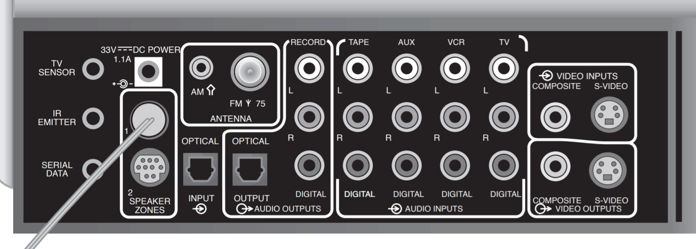

De Bose heeft de volgende:
Afbeeldingslocatie: https://assets.bose.com/content/dam/Bose_DAM/Web/consumer_electronics/support/articles/speakers/lifestyle_dvd/vs2-overall-connections.psd/_jcr_content/renditions/cq5dam.web.320.320.jpeg
Vroeger sloot ik deze via rood wit aan.
Nu heb ik geen aansluiting meer...😱
Wat, of hoe zouden jullie dit oplossen?
Momenteel heb ik deze met Jack verloopstekker via rood wit verbonden.

Zoals je ziet heeft Bose geen HDMI.
Via optical rechtstreeks naar tv, komt er geen geluid uit...

Het plaatje van de Bose-aansluitingen is te klein om iets zinnigs te kunnen zeggen. Ik denk dat je meer informatie moet verschaffen over welk Bose-apparaat het gaat.

Heb je wel ingesteld op je tv dat er signaal via optisch moet worden uitgestuurd?
Kijk even bij de audio instellingen.

Dat plaatje heeft 18 pixels, valt weinig op te zien.

Bose lifestyle 18 heb ik

@itsalex Die bose heeft optisch in. Die kan je gewoon gebruiken zonder converter.
Ik snap het probleem niet helemaal. De TV heeft optisch uit, de Bose heeft optisch in, sluit dat aan en het moet gewoon werken.

Dat inderdaad.
@itsalex toevallig niet de optische connectie rechts op de Bose gepakt? Dat is een uitgang en geen ingang.

Sommige Bose hebben nog een oude digitale coax connectie want dat heb ik ooit gezien. Als je optisch hebt, dan die gebruiken. Vaak is het ingang maar inderdaad ook wel eens een output gezien.
Bose vind ik zelf heel vaag vaak qua input/output en vooral de oudere setjes. Ik ben ook wel eens ooit ergens vrij lang bezig geweest omdat er in output bij een ingang stond. Ja leg dat nou maar eens uit. Je hebt bij een AUX een digitale optische ingang en de enige optische ingang stond output bij |:(
