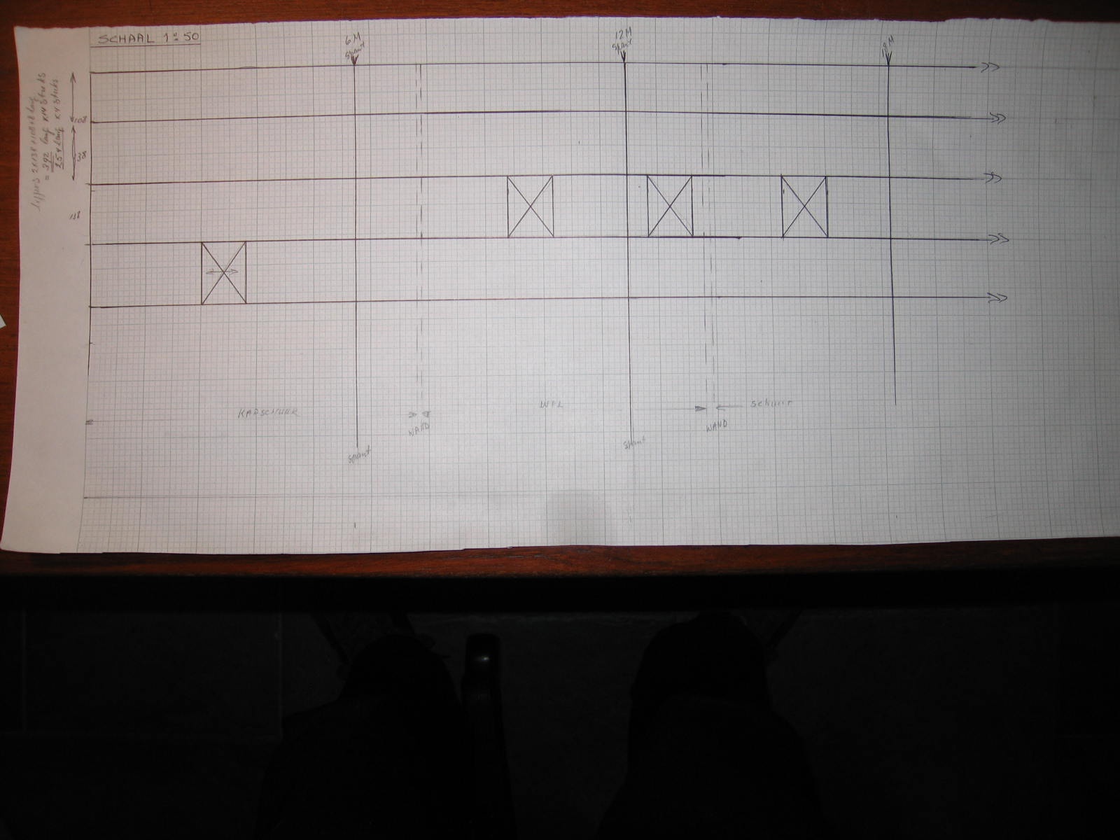

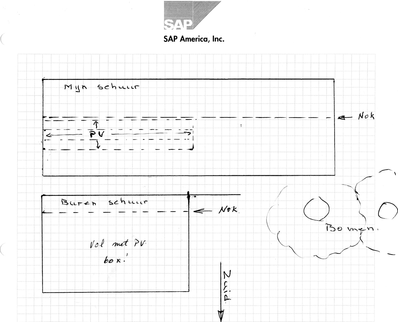

Zoals al eens aangehaald op een ander deel van dit forum, kan ik nu PV panelen leggen op een golfplaten dak deel van een schuur die pal op het zuiden ligt. In dat dak zitten een aantal lichtdoorlatende platen, die op de tekeningen hieronder aangegeven worden door een kruis door dat paneel.
Afbeeldingslocatie: https://tweakers.net/ext/f/a7vNMvcLdRNNl4gkyK16pv49/thumb.jpg
De uitvoering moet met panelen in landscape,en max 3 rijen hoog, in verband met een naast-staand gebouw.
Op de tekening is de bovenzijde de nok, en de lijnen daaronder de gordingen, die niet op een vaste afstand liggen; de schetsen zijn wèl op schaal.
De bovenste 4 gordingen worden gebruikt, en ik wil daar verticale liggers, middels stokschroeven op (laten) monteren; die rails gaan dus onder de PV panelen uitsteken.
De onderkant van de schets is pal op zuid, dakhelling 20 Graden.
Ik wil graag tot ca 8000-9000Wp neerleggen, en dat zou kunnen met 25-27 panelen.

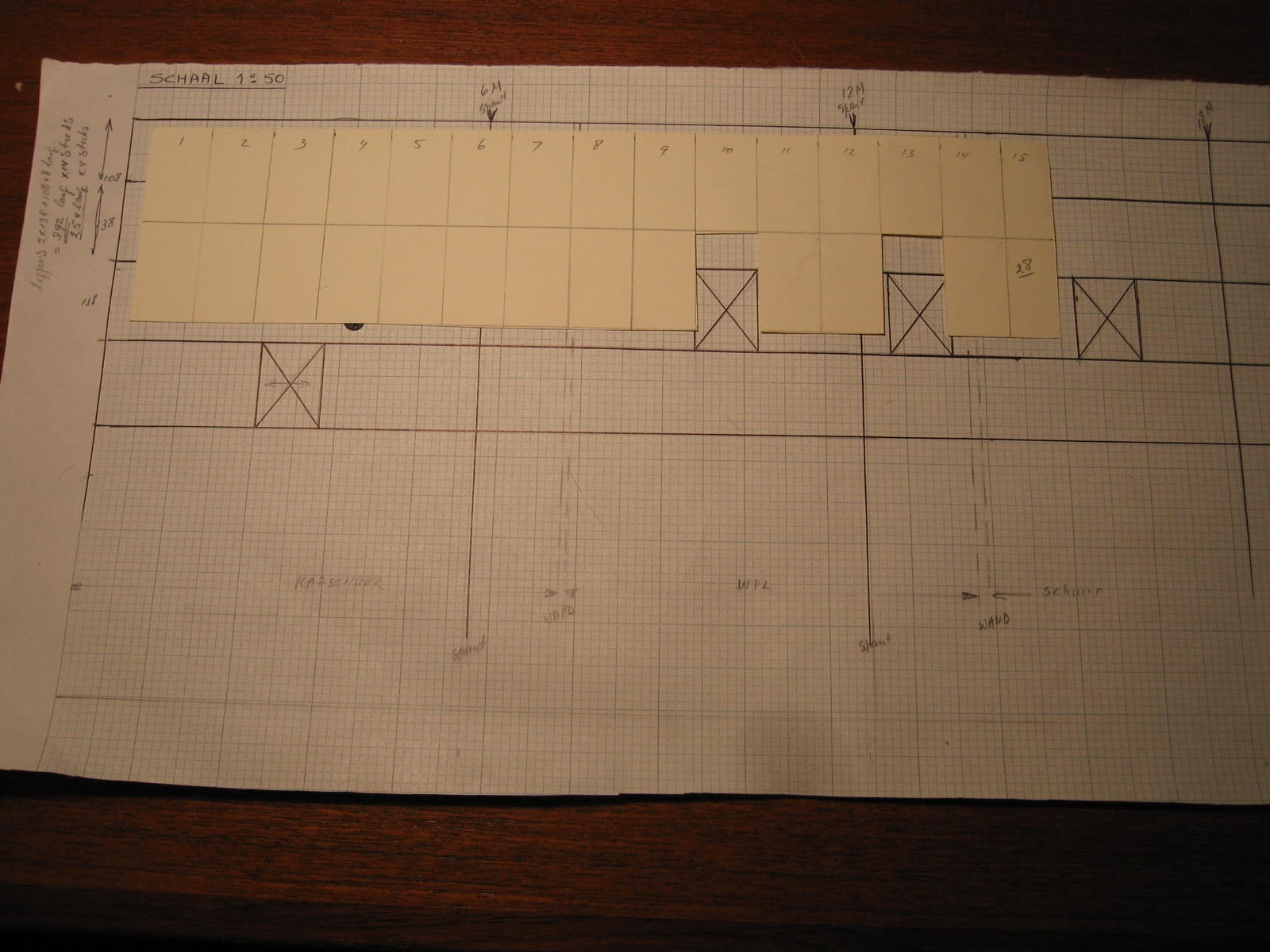

Op de 2e tekening heb ik een overlay gemaakt in geel, met daarop 25 panelen. Er zouden nog 2 panelen boven het volgende lichtpaneel (rechts) geplaatst kunnen worden.

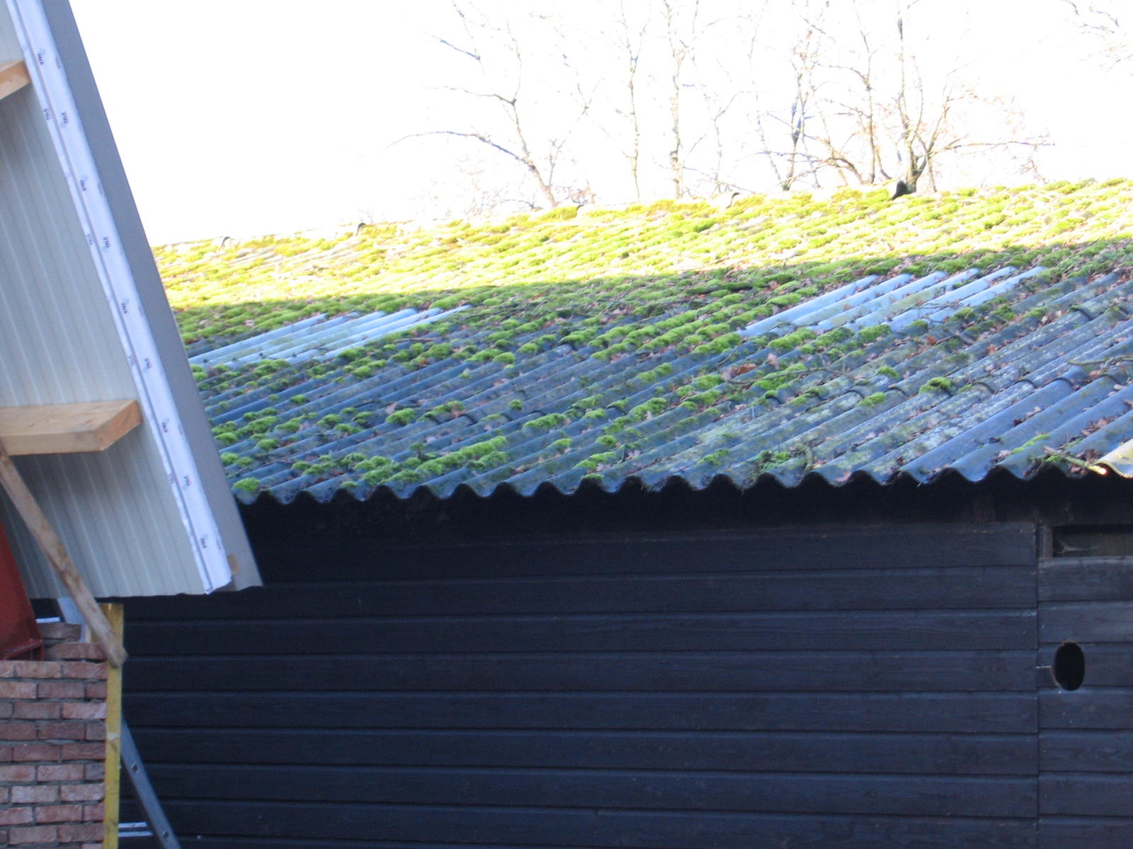

Je zegt dat je een golfplaten hebt op de schuur. Volgens mij kan bedrijf twee dan helemaal geen Clickfit Evo toepassen. Dit zijn immers dankhaken door dakpannen. Voor golfplaten zijn stokschroeven (naar mijn idee) de standaard hiervoor.
De panelen zijn bekend en zijn allebei wel goed. Jinko panelen van 340 wp zullen wel een andere maat hebben dan de standaard 300 / 315 panelen. Check dus even in de specificaties of het gaat passen tussen de lichtdoorlatende platen.
De winter is sowieso al ruk, dus daar ga je amper iets mee opleveren :). Als je in de zomer geen last hebt van schaduw, dan zou ik lekker 2 strings gaan maken. Dus 1 x 13 en 1x 14
Een standaard paneel levert ongeveer 32 - 35 volt per paneel. Afhankelijk van de omvormer zou je dus moeten checken welke geschikt is voor zulke voltages.
Maar op een 3 fase omvormer zal 1 x 13 en 1x 14 prima gaan.

Klopt, mogelijk omdat dit uit de standaard advertentie kwam, er wordt ook in het antwoord gerefereerd naar de golfplaten, maar ik heb het nog even nagevraagd.

Waarom begin je aan een derde rij als die last van schaduw kan krijgen ?
Ik heb de indruk dat die schuur langer is en dat je het bij 2 rijen kan houden.
Gewoon naar rechts toe verder gaan met panelen leggen, en dan het liefst een enkele rij van
die king-size panelen die @reneeke1970 noemt, in portrait.
De tekening, het ruitjespapier, en de tekst "Schaal 1:50" kan ik niet met elkaar rijmen.
Even snelle reactie op dit laatste: Dit papier komt nog uit mijn lange verblijf in Engeland, en is INCH ruitjes papier.
Dus 1 ruitje is 1/10e " (inch) >:)
En die schaduw op de 3e rij speelt alleen in de winter, als de zon lager dan 15-20* hoog staat, In de zomer staat hij altijd heel veel hoger in het zuiden, dus voor het grootste deel van het jaar geen probleem.
En ik heb wel meer dakvlak naar rechts, maar dat is niet erg bruikbaar vanwege 2 eiken die aan de zuid-oostkant staan, zie hieronder:

Ik heb er lang naar zitten kijken, maar die 2 panelen tussen de lichtvensters vind ik maar niks.
Het mag dan wel een landbouwschuur zijn, maar het moet er wel netjes uitzien (vind ik) .
Hoe belangrijk zijn die lichtvensters ? Vooral die meest linkse.
Of doe je toch altijd de lampen aan als je daar bent ?
Kan je eventueel op de noordzijde extra lichtvensters aanbrengen ?

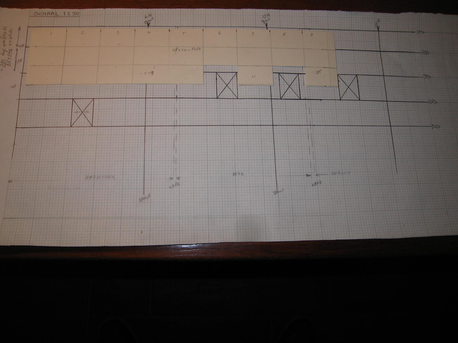

Eens, portrait is ook mooier dan landscape op zo'n dak, het is dat de bomen er zijn anders gewoon van links naar rechts over het dak bij de nok portrait en klaar.
Zo is portrait.
Afbeeldingslocatie: https://tweakers.net/ext/f/q2dvWxoNDab8mamiuNAKk9Ns/full.jpg
Ook niks, dan moet het weer zakken zodat het gelijk met de ramen komt.
[ Voor 11% gewijzigd door Rol-Co op 02-12-2019 18:31 ]

Als je 2 hoge ramen ook naar beneden zet zoals het linkse raam dan kun je mooi 2 rijen panelen leggen.
Als die bomen weg mogen, om laten halen door iemand die eikenhout wil, maar ook netjes de stronk en wortels stukheen weg laten halen, zal de buurman wel fijn vinden.

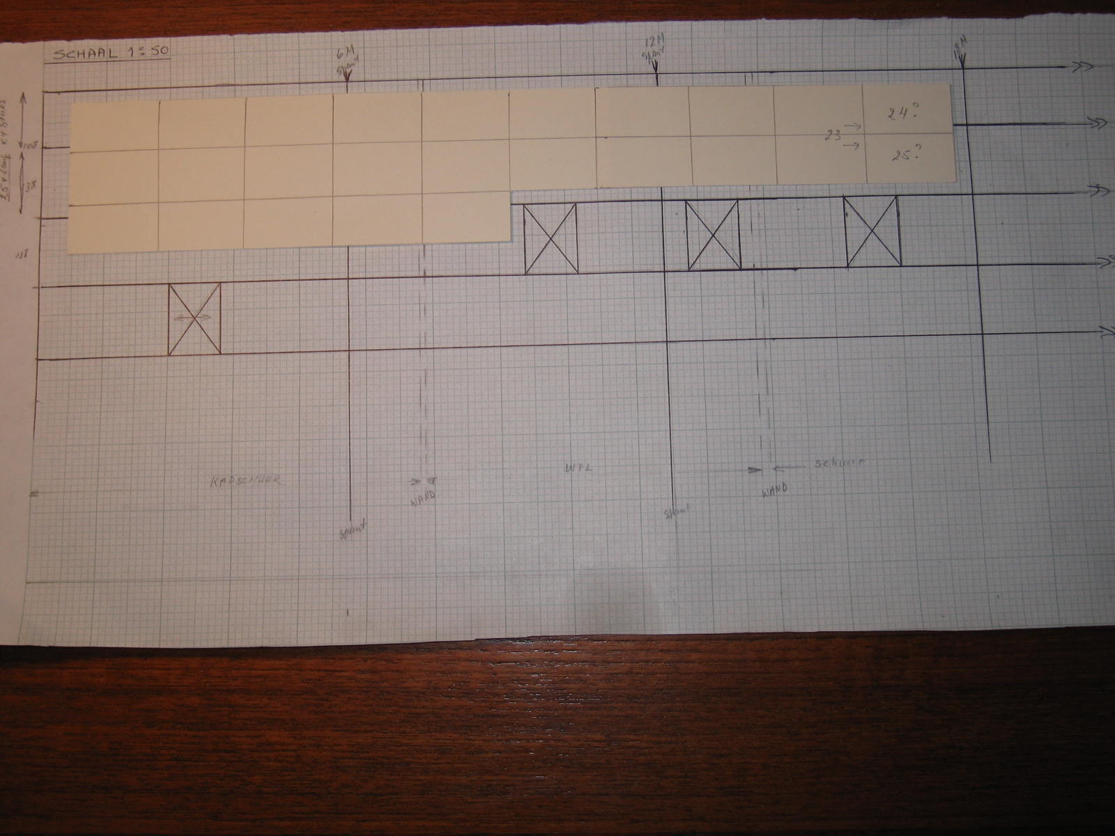

Zoals @Rol-Co het ongeveer tekent, echter dan rechts boven nog drie erbij, en dan tussen die vensters weg. Dan heb je ook de minste rails nodig.
Je kunt ook één rij alleen boven leggen, 18 in een string is de max.
Ga je naar bv 22 stuks word het 2×11 en dan kom je in de 400 volt wat ik persoonlijk nou niet heel tof vind voor drie fase omvormer. Maar het zou kunnen natuurlijk....

Ben het met je eens dat het niet het mooiste is, MAAR: je kunt dat dakdeel nauwelijks meer zien vanwege de hogere loods die er nu naast is komen te staan, dus dat is relatief onbelangrijk.
Wat wel belangrijk is, is dat die 2 lichtplaten die de onderste rij panelen onderbreekt, in geen geval verplaatst gaan worden, want die zitten in mijn werkplaats, die rondom met 10 cm pir geïsoleerd
is, inclusief het dak, en dat wordt niet weer veranderd!
Alle andere platen kunnen verplaatst worden maar die 2 dus niet.

Ik zou ook tussen die ramen weg blijven, of het moet in lijn liggen met de ramen en dezelfde maat hebben/ boven gelijk.
@Naalroc
Hoe lang is de schuur? Is 23,6 meter aan panelen een probleem? Beetje schaduw is niet erg.
30x panasonic kuro van 159 x 105 cm in 2x 15 stuks landscape waar je 3 strings maakt van 10 stuks (700Voc) 600V nominaal op een 3 fase omvormer of 6 strings van 5 op 3 stuks enkel fase omvormers.
Met 210 cm blijf je mooi boven de ramen maar 10cm meer dan standaard panelen, door de 3 "delen" van 10 of 6 delen van 5 van links naar rechts een stuk schaduw management.
Kost je 30x 325Wp kuro van 209,- ps = 6270,- voor 9750Wp + growatt omvormer(s) en montage materiaal.

Afbeeldingslocatie: https://tweakers.net/ext/f/JsYNskD1jn8cwpFrEuiEktQl/thumb.jpg
Die zorgen er al voor dat een deel van de morgenzon niet gebruikt kan worden, vandaar dat ik alles zoveel mogelijk op het westelijke deel heb gepland.
23 meter aan panelen zie ik echt niet zitten, juist vanwege het schaduw probleem; je moet die eiken hier in Drenthe niet onderschatten!!
In mijn oorspronkelijke opzet zou ik de 2 'puisten' rechts onderweg kunnen laten, dan worden het 23 panelen, of , als 25 toch een beter aantal zou zijn qua string lengte, dan zouden die 2 kunnen verhuizen naar rechts boven?
Dan worden het 2 rijen van 10 óf 11 stuks, en een derde rij van 5 stuks er onder.

ApC_IcE schreef op dinsdag 3 december 2019 @ 09:50:
Doe anders eens een foto van het dak zelf ipv tekeningen.
Voor het beeld.
Als je naar de plattegrond tekening kijkt een paar posten hierboven, dan zie je dat er nu een gebouw voor staat dat nog eens anderhalve meter hoger is dan mijn schuur, dus een foto wordt lastig : "om een beeld" te krijgen.
Maar goed, ik had gistermiddag een plaatje gemaakt van de zon over de licht platen, dat was om 14:10 uur, en toen viel er al geen zon meer op de "beruchte" lichtplaten.
Afbeeldingslocatie: https://tweakers.net/ext/f/YNr21eWuVolqJXGtAZG6bvsf/thumb.jpg

Naalroc schreef op dinsdag 3 december 2019 @ 10:05:
Zoveel groen, zoveel schaduw is bij mij toch echt Solar Edge. :>
