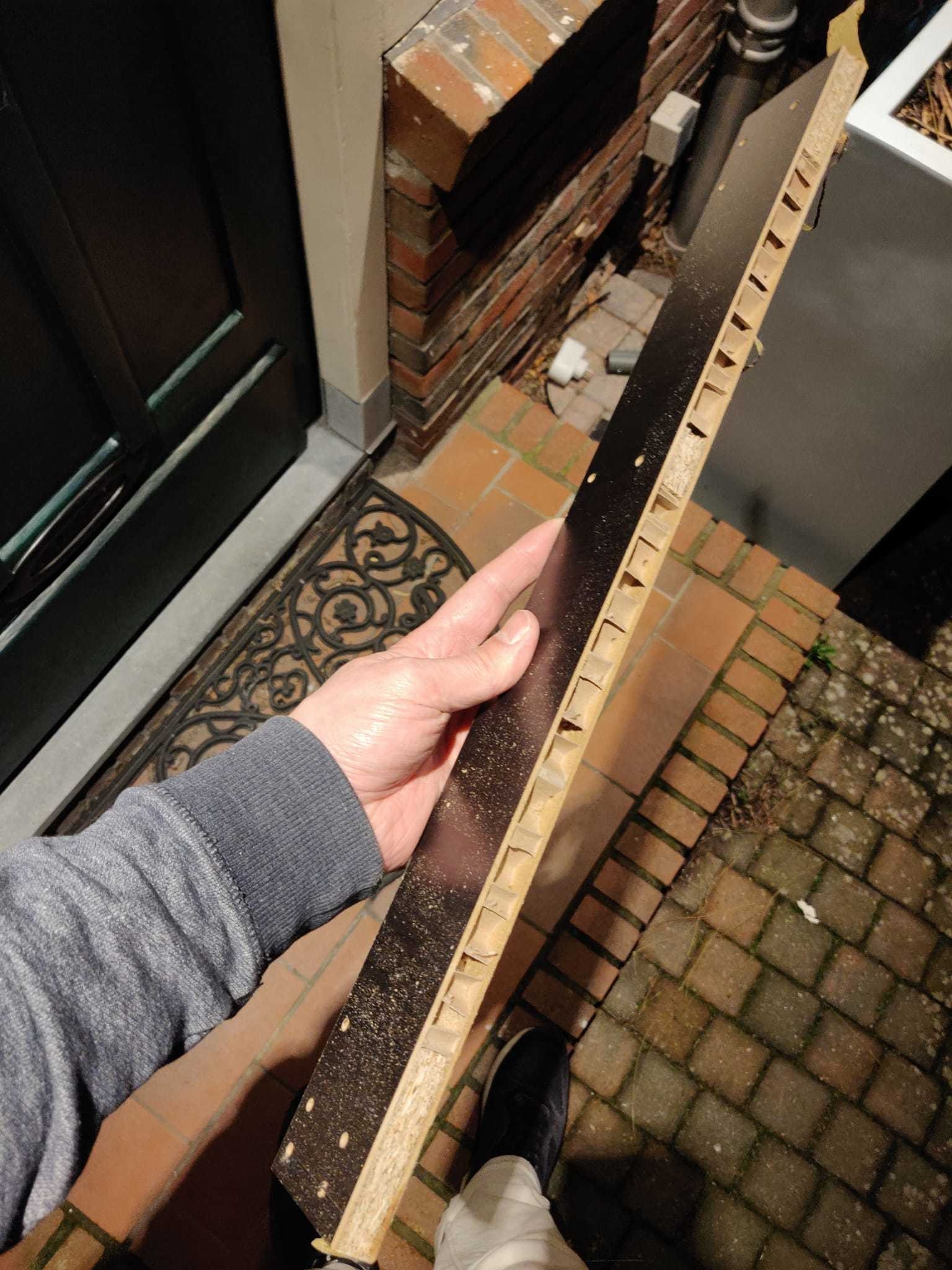

FrankBlom schreef op woensdag 4 december 2019 @ 06:52:
Ja weet het zeker. (de zijkanten dan in ieder geval)
Heb van de zomer bij mijn zwager nog 6 van die kasten ingekort zodat ze precies tussen vloer en plafond pasten.
Langs de randen van de zijpanelen heb je een vuren lat van ±5cm breed.
En ook waar de gatenrij in het midden zit.
10 jaar geleden bij mij onder een schuine wand ook pax kasten verzaagd, die waren wel vol spaanplaat. Dus we stonden van de zomer zelf ook nogal verbaasd te kijken.
Gisteren weer een paar kasten 6.8cm ingekort. (onderplint eraf)
De lat is dus van spaanplaat, en de rest is opgevuld met een honingraat van bordkarton.
Foto van het afgezaagde stuk.
