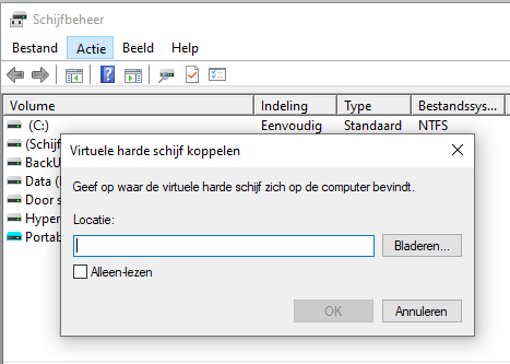

Volgens mij kan je via je disk management je vhdx file mounten en dan doorheen browsen..
diskmgmt.msc en dan bij action > mount VHD

wokkelz schreef op donderdag 28 november 2019 @ 14:50:
Dit is inderdaad de makkelijkste manier gewoon Windows Key + R dan diskmgmt.msc en dan bij action > virtuele harddisk koppen. Vervolgens je VHDX selecteren en hij komt als nieuwe drive in je verkenner te staan.
VHD
Kan je al je data over kopieren naar je nieuwe windows installatie en klaar.

Kan iemand mij helpen door uit te leggen hoe ik mijn VHDX zo simpel mogelijk als standaard Windows 10 installatie kan installeren? Dan ben ik uit de brand. Dat gezeik met die Windows Settings, dat lukt allemaal niet, het is geen compatibele applicatie, of het installeert niet, of het helpt niet. Ik weet niet meer met welk programma ik die back up heb gemaakt, maar als ik dat ding nou gewoon opnieuw installeer. Is daar geen programmaatje voor?
