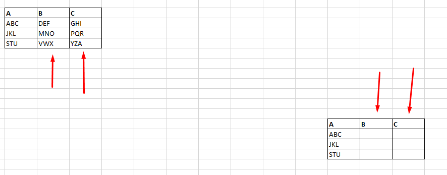

Ik ben op zoek naar een manier om informatie in een tabel automatisch aan te vullen via een formule.
Voorbeeld:
Voorbeeld
Als ik onder kolom A dus ABC invul, dan wil ik dat hij naar de andere tabel kijkt en DEF GHI automatisch aanvult. Welke formule zou ik daarvoor kunnen gebruiken?
Ik heb al wat geprobeerd met =ALS(F16=Blad1!C3:C5;Blad1!D3:D5), maar dat werkt dus helaas niet. Heeft iemand een idee hoe ik dit kan regelen?

Je hebt het over een bepaalde versie van excel? En wat zijn F16 en C5?
Hoe dan ook: hoe kan f16 gelijk zijn aan heel C3 tot en met C5? ;)

Bedankt voor je reactie, ik heb Excel 2019.
F16 is het vakje waas ABC in staat in de tabel waar de data in aangevuld moet worden. Het idee was dus dat hij kijkt in C3 tot en met C5 naar waar ABC staat.
De functie V.zoeken heb ik al geprobeerd, hier kreeg ik helaas ook niet volledig mee voor elkaar wat ik bedoel. In tegenstelling tot het voorbeeld staat de zoekwaarde niet in de eerste kolom van de tabelmatrix, dat veroorzaakt het probleem.

  • dix-neuf
  • Registratie: Juli 2018
dix-neuf
Kijk eens naar INDEX in combinatie met VERGELIJKEN.

Wat je zoekt is VLOOKUP. (of VERT.ZOEKEN).

RickGAE schreef op woensdag 27 november 2019 @ 22:13:
Toch is v.zoeken (vlookup in de Engelse versie) de goede oplossing. De functie heeft 4 argumenten.
1: wat je wil zoeken (ABC)
2: waar je het wilt zoeken (kolom A tot C, of preciezer A3:C5)
3: welke kolom je wilt terugkrijgen (1 voor kolom A dus ABC, 2 voor kolom B dus DEF, en 3 voor kolom C dus GHI)
4: of je je eerste argument precies wilt vinden (vul 0 in) of dat je de dichtsbijzijnde waarde wilt (vul 1 in). In jouw geval vul je 0 in.
Als je een fout terugkrijgt, check dan eerst of het tweede argument genoeg kolommen heeft. Je kunt niet de 4e kolom vragen als je maar drie kolommen in je tweede argument opgeeft.

Bedankt voor je reactie. Wellicht heb ik dit wat onduidelijk in het voorbeeld geplaatst.
Ik wil eigenlijk dat als ik DEF invul, dat ik ABC en GHI terug krijg.

RickGAE schreef op donderdag 28 november 2019 @ 16:31:
Ook dat kan met vert.zoeken. Gewoon in de kolommen waar je de waardes wilt hebben je formule plaatsen, met hetgeen je wilt zoeken (DEF) als eerste parameter (wel gelinkt naar die cel).
  • RickGAE
  • Laatst online: 10-03 18:48
Ik heb nu in cel GHI de volgende formule staan:
=VERT.ZOEKEN(D87;Totaal!A3:F135;6;ONWAAR)
D87 is in dit geval de DEF.
Ik wil dat hij in A3:F135 gaat zoeken naar DEF(staat in dit geval in de derde kolom) en de GHI uit kolom 6, in dezelfde rij als de DEF, terug stuurt.
Echter krijg ik een #N/B terug.

RickGAE schreef op donderdag 28 november 2019 @ 16:40:
Daar ga je in de fout. Het argument waar je naar wilt zoeken moet in de 1e kolom van je zoektabel staan.

Microkid schreef op donderdag 28 november 2019 @ 16:43:
Dat bedoelde ik inderdaad, daar gaat het mis. Is er een andere formule als Vert.Zoeken waar dit wel mogelijk mee is? Zonder dat ik de hele tabel moet ombouwen? :)

Dat kan met @dix-neuf's tip: index en match is flexibeler dan vlookup, daardoor wel wat complexer.
Het kan soms prettig zijn om dan, als het niet loopt zoals het zou moeten, de voorbeelden van https://support.office.com/nl-nl/ te proberen en zien wat er gebeurt bij aanpassingen.

Heel erg bedankt voor de tips, met =INDEX(Totaal!F3:F135;VERGELIJKEN(D87;Totaal!C3:C135;0)) is het gelukt!
