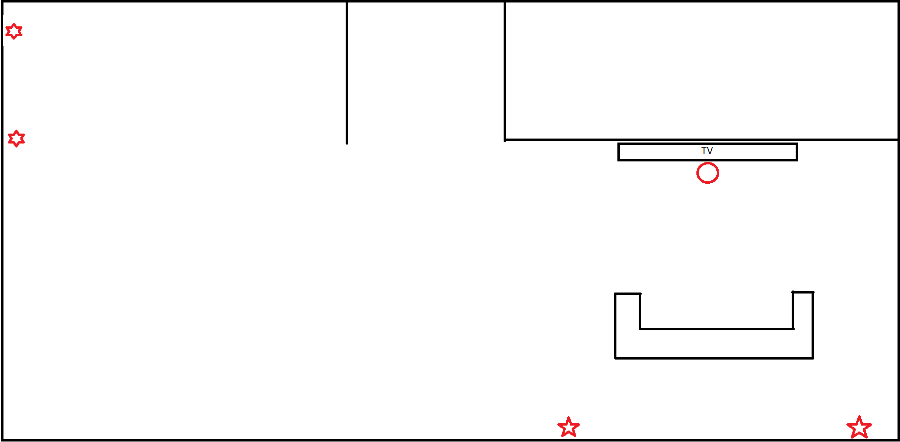

Hieronder een snelle schets van mijn gelijkvloers, het is één, open ruimte.
De rode sterretjes zijn aansluitingen (rood/zwart) voor speakers, dat zijn er 4.
De 2 rechts zijn speakers die aan de eetplaats .uitkomen
Op de eerste verdieping in de slaapkamer komt ook nog zo'n kabel uit, die zou ik ook willen aansluiten als dat kan.
De kabels komen allemaal uit aan de rode cirkel in de kast waar m'n tv opstaat.

Er heeft zo te zien een stereo gestaan met A en B kanaal zodat en 5.1 bij je tv en stereo muziek kan laten horen bij je eetplek.
Weet niet of de aansluitingen in het plafond zitten of op de grond. Voor beide situaties heb je andere satelliet boxen.
Zoals aangegeven je toekomstige versterker zal ook een mogelijkheid moeten hebben voor een 2e kanaal voor die boxen bij je eetplek. Vraag is of je dat wil. Want weet niet of het een beetje op schaal is. Maar als het inderdaad niet zo groot is zou ik die moeite niet doen.

5.1 kan je zo te zien met gemak kwijt. De front speakers hoeven niet door aanwezige leidingen. 7.1 zou ik niet aan beginnen in een dergelijke kleine ruimte (puur afgaande op de tekening en geen rekening gehouden met schaal).

Mijn idee is om 2 front speakers op de tv kast te plaatsen, met een sub op de grond + de 2 centerspeakers waar al kabels voor liggen achter de bank. De kabels komen uit de muur bovenaan. Dan heb ik al 5.1. Die speakers bij m'n eetplek zou ik wel graag willen gebruiken voor gewoon achtergrond muziek, maar ik denk dat het dan beter is om deze op een zone 2 te plaatsen, dan 7.1 te gebruiken.
Kabels achter de bank is voor de Rear Right en Rear Left. Als de kabels bovenaan de muur uitkomen dan zit je voor achter wel aan kleinere speakers vast maar dat maakt niet uit.
Ik zou er nog een Front Center bij doen, dan heb je 5.1.
De speakers bij de eetplek kan je ook niet voor 7.1 gebruiken. Zoek maar eens op hoe een 7.1 set geplaatst wordt, dat is altijd om de luister-/kijkpositie heen.

Je zal toch echt iets concreter moeten worden. Maar met de eisen nu heb je dus het volgende nodig:
  • surround receiver met actieve Zone 2 (oftewel minimaal 7.1)
  • 5.1 speakers voor het zitgedeelte
  • 2.0 speakers voor het eetgedeelte
Je kan ook een receiver nemen met onversterkt Zone 2 maar dan moet er weer een extra versterker bij, heb je meer apparatuur staan.
