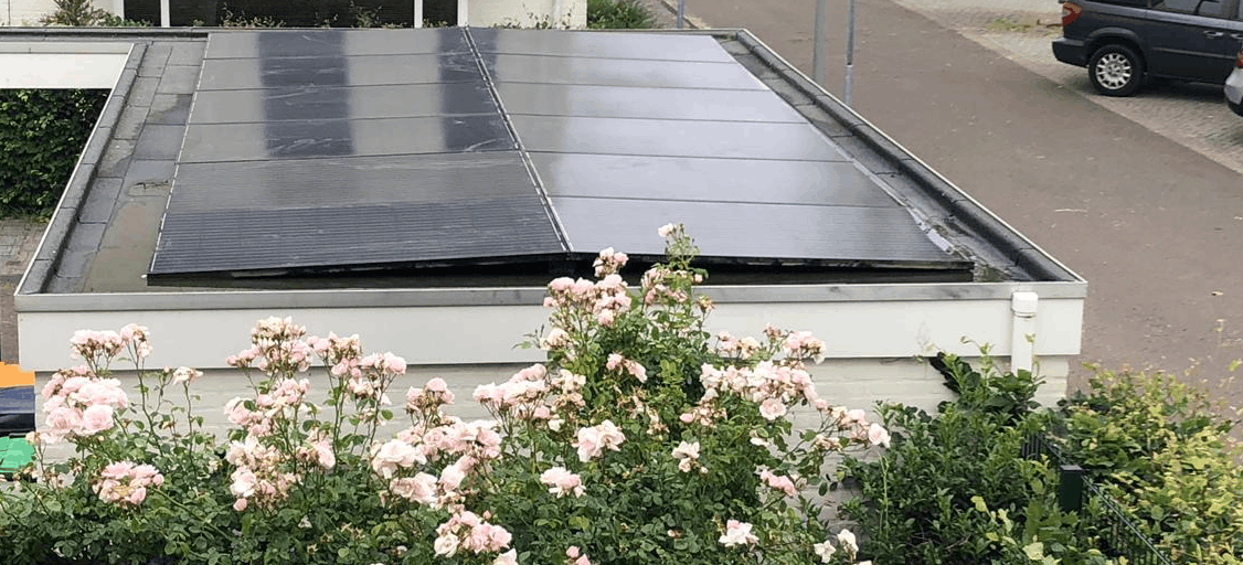

  • MeTooPV
  • Laatst online: 16-04 22:42
Zelf vind ik zwarte panelen bijna vlak wel mooi. Zeker op een dak waar je uitzicht op hebt. Er moet nog een draagsysteem onder, maar dat moet ik nog ontwerpen. Iets waarbij de panelen alleen bij de randen dragen en ballast krijgen
panelen plat dak
  • basvn
  • Laatst online: 14:37
basvn
Breezand - NHN
MeTooPV schreef op woensdag 27 november 2019 @ 13:50:
[Afbeelding: panelen plat dak]
Hoe heb je ze vast gemaakt? of liggen ze ´los´?
