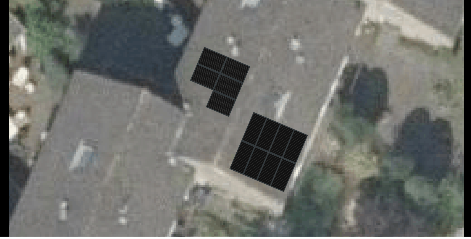

sinds een week of 3 ook het zonnepanelen virus te pakken.
ik heb een offerte opgevraagd bij coolblue en 2 andere partijen.
nu gaf coolblue aan dat het lokaal soms maar 1/3 van de prijs is, maar dat hun wel goede kwaliteit en service geven. bij 2 lokale partijen een offerte aangevraagd waarbij de 1 500 euro goedkoper is en de ander geeft aan komende 3 maanden geen tijd hebben. (voor het uitbrengen van een offerte)
coolblue biedt mij het volgende aan :
coolblue
14x Trina Solar TSM-320 DD06M.05(II) zonnepanelen
Een totaalvermogen van 4.480 Wattpiek
1x Growatt 1500-S, 1x Growatt 2500-MTL-S omvormers
€ 4.959 Netto investering
nu klinkt dit wat mij betreft best goed, ook omdat ik denk dat coolblue er over 10 jaar ook nog is.
maar hoor graag de meningen van mijn mede-tweakers

Twee omvormers = twee aparte groepen. Is dat mogelijk?
Het slaat nergens op, twee omvormers.
Neem gewoon panasonic hit met 1 stringomvormer die 2 onafhankelijke ingangen heeft.
1 groep, en een veel beter rendement.
Edit: panasonic hit (59 vmpp) is niet persee nodig, maar leg aan de west kant nog wat panelen bij, ondanks dat puntdak.
Heb je geen duidelijkere fotos?
Met dit soort bedachte constructies, zou ik ver van coolblue vandaan blijven.
En die zzp’ers die ze inhuren....
[ Voor 37% gewijzigd door AUijtdehaag op 27-11-2019 11:58 ]

Cool Blue heeft een slecht legplan gemaakt.
De onderste 2 panelen op West krijgen veel te vroeg schaduw van je buren.
Beter is om die 2 panelen ook tegen de nok aan te leggen, meer naar het zuiden.
SolarEdge 7980Wp (2280 Oost, 3420 Zuid, 2280 West)    en    Daikin multisplit 2MXM50M met FTXA50A & FTXM25M
  • AUijtdehaag
@theorganiser
Hoe heeft Coolblue je dakafmetingen bepaald?
Zijn ze komen kijken, of hebben ze ook niet meer dan die wazige foto?
Alle installatie adviezen beginnen met:
Wat is de afmeting van het dak? (pannen tellen en enkele opmeten)
Meten = weten, gokken = dokken.

Edwin3 schreef op zaterdag 6 juni 2020 @ 00:37:
Heb zonnepanelen van Coolblue zojuist op dak liggen.
Man Man Man oh man wat ging het traject van advies tot afleveren slecht.
Juist onze ervaring met coolblue, ondanks dat het niet de goedkoopste was, waren we overtuigd dat we Coolblue de opdracht wilden laten uitvoeren.
Korte conclusie
Slecht Coolblue advies, Coolblue legplan lukte niet..dan wel dan niet dan wel dan niet obv foto's bepaald. Op de dag van montage lukt legplan niet..opnieuw legplan gemaakt..pff
Lang en veelvuldig telefonisch contact met Coolblue gehad om dingen af te stemmen
Van te voren is Coolblue niet langs geweest om de situatie te bekijken = schouwen.
Afspraken niet nakomen (excuses,excuses..tot een moment dat je denk..ja het zal wel)
Slechte service dus Coolblue
Slordige Coolblue installatie, zelfs montage niet deugdelijk gemonteerd
Slecht producten; er zit zoveel kleurverschil tussen de zonnepanelen dat het wel een schaakbord lijkt.
Ga zo maar door..
Gat door het dak geboord ..kijk zo vanuit binnen naar buiten tegen een dakpan aan.
Eindkappen zijn met een kniptang aangepast
.ziet er slordig uit..
Spullen die niet worden gebruikt/afval wordt gedumpt in de goot, in de tuin gegooid..rotzooi in de meterkast en ga zo maar door (tm spullen tussen het dak en zonnepanelen)
Klemmen voor bevestiging zonnepanelen los en niet goed.
Tja..besef dat we nog meer kunnen schrijven..
Helaas slechte ervaring met Coolblue tav zonnepanelen
Nav mijn eerdere berichtgeving omtrent zonnepanelen Coolblue:
Vandaag zijn alle zonnepanelen vervangen en alle issues opgepakt en naar tevredenheid opgelost.
Ze onderkende de fouten en hopen voor de toekomst hier lering uit te trekken tijdens de drang naar één van de grootste zonnepanelen installateur van Nederland te willen worden.
Ik heb vertrouwen dat de nazorg goed gaat verlopen en mocht er in de toekomst onverhoopt iets voordoen dat Coolblue hier adequaat en servicegericht mee om gaat.
