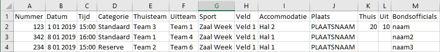

Ik probeer een mix van wedstrijdprogramma en uitslagen te splitsen met VBA in Excel (O365). Op zich lukt dit goed, ook al heb ik geen ervaring met VBA. Ik heb een Module gevonden die met behulp van AutoFilter netjes onderscheid kan maken tussen de twee verschillende Rows. Deze macro splitst de input (samengesteld schema en uitslagen) in programma en uitslagen. Maar er gaat altijd 1, niet meer of minder, Row verkeerd. Afhankelijk van of de eerste Row een uitslag is of programma, komt een uitslag in programma of een programma in uitslag terecht.
Het speelt zich allemaal af in 1 workbook en verdeeld over 3 sheets. (Input, Programma, Uitslagen)
Data komt in Programma en Uitslagen niet binnen op A1, maar ergens anders en dat werkt prima. Input zal steeds een volledig nieuwe Paste zijn. Programma en Uitslagen heeft al Headers, dus die neem ik niet mee in de AutoFilter range. Ik filter op kolom K, Thuis.
Een voorbeeld van de vulling van Input:
Voorbeeld Input
En voorbeeld hoe dat gesplitst er uit zou moeten komen:
Voorbeeld gewenste uitslagen
Voorbeeld gewenst programma
Wat er bijvoorbeeld fout uit komt op programma:
Voorbeeld fout programma

Het lijkt er dus op dat het AutoFilter Criteria op het eerste resultaat verkeerd mag zijn en deze toch mee mag naar de Copy. Ik verdenk de error handling van 'On Error Resume Next' (regel 19&41) maar heb nog niks concreets kunnen vinden hoe dat precies te testen of correct af te vangen.
Gezien de consistentie van de 'foute' resultaten zal dit wel een inkoppertje zijn voor wie vaker met dit bijltje gehakt heeft. Ik heb zelf nog niet kunnen vinden wat het precies is na een paar uur zoeken. Vandaar dit topic met de vraag of iemand me in de juiste richting kan sturen.

Om mezelf maar te beantwoorden: Autofilter neemt aan dat de eerste Row een Heading is. Ongeacht wat je Range is blijkbaar. Ik heb de code aangepast zodat de Heading altijd meegenomen word en later uit de resultaten verwijderd.
Niet elegant, maar simpel. Regel 11-12, 22-23, 32-33
