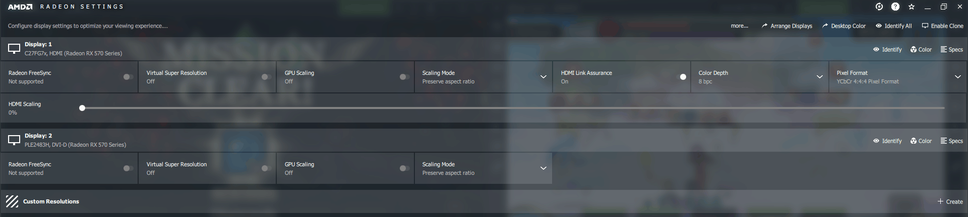

Ik heb een RX 570 icm pricewatch: Samsung LC27FG73 Zwart maar als ik naar Radeon settings > Display zie ik dat FreeSync "not supported" is terwijl het wel zo moeten werken.

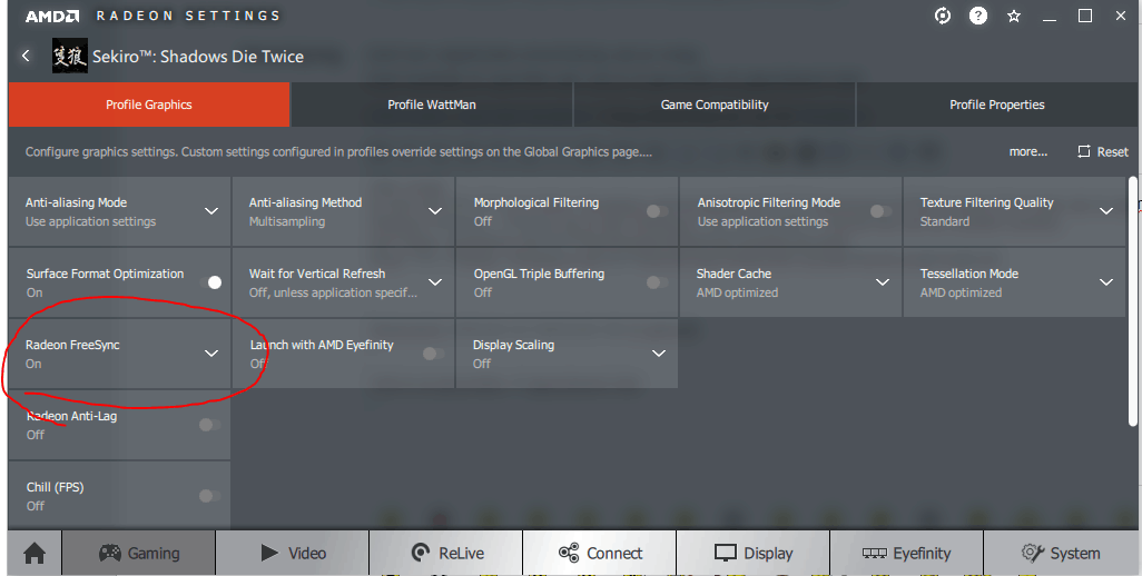

Echter als ik game settings ga kan ik wel instellen:
Afbeeldingslocatie: https://tweakers.net/ext/f/Q0aJCLo4g3rRMj3NDurZVsHn/thumb.png
Het is mijn eerste keer met gebruik van FreeSync/GSync, dus ik weet niet hoe het eruit moet zien als het werkt.

Heb je in de instelling van je monitor (Ja dus die knopjes op je monitor gebruiken) wel FreeSync aangezet?
Anders gaat het inderdaad niet werken nee

Ondersteund dat scherm wel Freesync over HDMI? Dat is niet zo vanzelfsprekend. Vaak werken dit soort sync technieken over Displayport. Het is maar een 1080P scherm (vind 27" overigens best groot voor die lage resolutie), maar toch: probeer eerst eens displayport. Daarnaast: vink het aan in het OSD van je monitor. Volgens mij krijg je trouwens ook niet de 144Hz over HDMI...

Vaak moet je het idd op de monitor zelf aanzetten.
Zoek ook uit of het over hdmi kan of dat het alleen over displayport werkt.

Opgelost! Gelijk op ultimate engine gezet. (er was ook een standaard engine, weet eigenlijk niet welke beter is 8)7 )
Verschil is gelijk merkbaar _/-\o_
Dank u 8)
