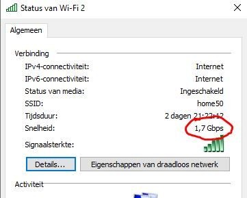

Zijn beide antennes van de AC9560 aangesloten?
Het moet kunnen werken, dat doet het hier ook. Een AC9560 i.c.m. een Netgear R7800 die ook 4x4 MIMO en 160MHz heeft. De AC9560 geeft continu 1,7 GHz aan.
Afbeeldingslocatie: https://tweakers.net/ext/f/VH1IvW9oV45JORl56Z1xN6bu/full.jpg
Heb je de nieuwste Intel driver geïnstalleerd? Het is pas echt stabiel hier sinds de pas verschenen versie 21.50.1.
