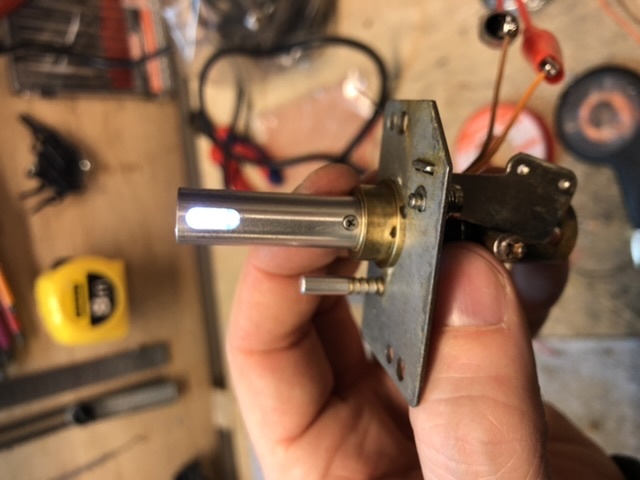

Het contragewicht zit los. Er zit een zakje bij met schroefjes en een plaatje.
Ik kan niet ontdekken waar dat plaatje voor is.

Ik heb hem even van onderen bekeken, de schroefjes zijn van de behuizing.
Dan het plaatje... (Gevonden! https://www.green-vinyl.com/nl/toonarm-basis-plaat.html)

Idd hoort dat plaatje onderaan de toonarm (waar je nu tegen het printje aan kijkt) en komt de tulpkabel er door naar buiten.
Het lijkt alsof er aan de armlagers geschroefd is, check die dus dubbel.
