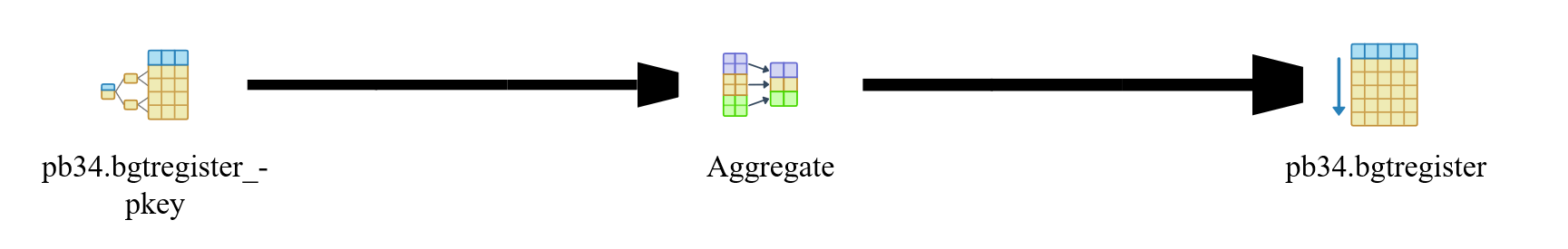

Ik heb een werkende query om de buren op te halen maar deze is echt enorm sloom bij een database met miljoenen records.Dus om dezelfde query nogmaals te draaien is bijna niet te doen. Ik heb een spatial index op de geometry zitten genaamd bgtregister_geometry_idx maar zie zo niet of deze gebruikt word wanneer ik een explain draai.
Afbeeldingslocatie: https://tweakers.net/ext/f/DwhMyBEyp8gS3xoeListrw6r/medium.png

Wat mij opvalt, is dat je St_curvetoline(r2.geometry) gebruikt in je intersect. Dat is waarschijnlijk de reden dat de index niet wordt gebruikt.
Ik zou dan óf die functie niet gebruiken, óf het resultaat van die functie voor ieder record in een extra veld opslaan en op dat veld je index leggen

Of een index op St_curvetoline(r2.geometry) maken.
Kan je de hele explain van je query hier eens neerzetten?
