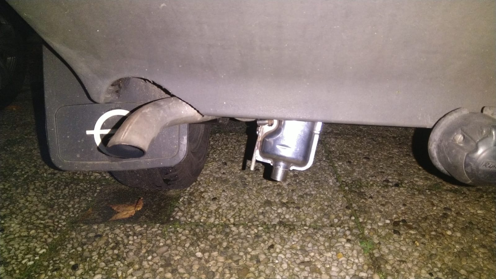

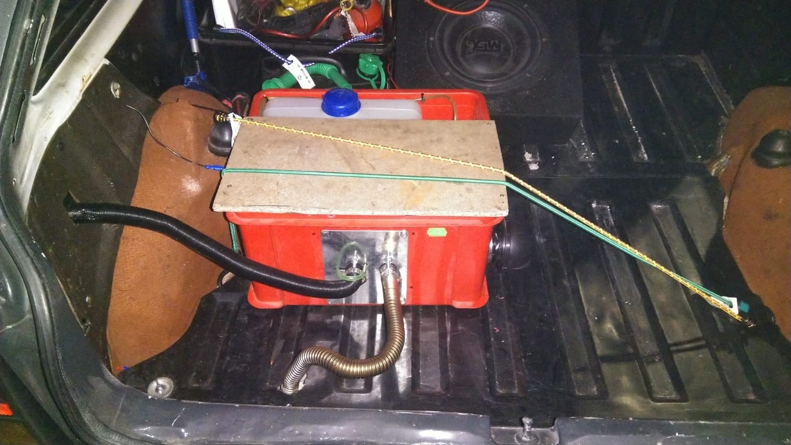

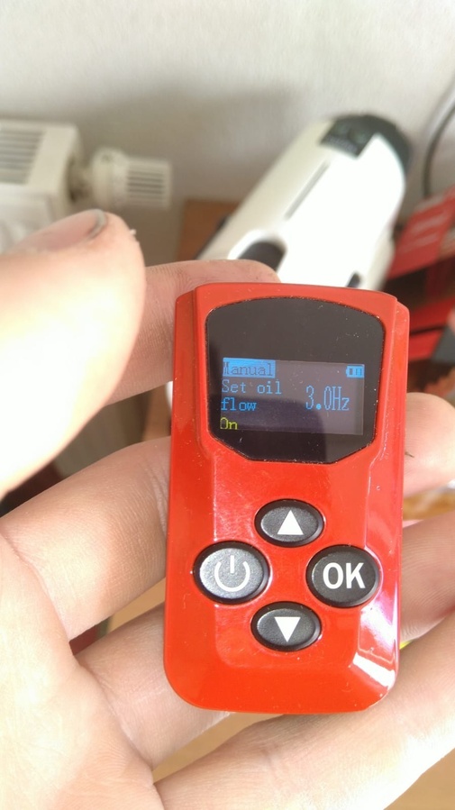

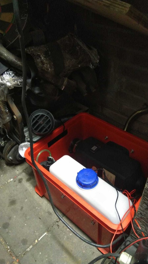

Heah? Ik haat krabben :P
Afbeeldingslocatie: https://tweakers.net/ext/f/Xjt6DHQBikAcAgxqHonlvIDX/full.jpg
Afbeeldingslocatie: https://tweakers.net/ext/f/Zt2A2rVOlJcqNA5uNvVruIax/full.jpg
Voor 120 euro @ Aliexpress kan er weinig fout gaan met deze dingen :)
Verbruikt de eerste 2 minuten 40W daarna zakt ie naar 10W. Maakt wel wat herrie, maar vanmorgen heeft ie in 20minuten m'n kleine corsa ontdooit :)
Heb 'm in een kratje gemaakt zodat ie na de winter gewoon weer eruit kan :)
Gat door de bodem van de kofferbak gemaakt, stalenpijp erdoor gemaakt (dikke wand) als isolatie voor de uitlaat... Nu geef ik wel zero fucks om hoe iets zit bij mij in de auto, maar kan vast netter. Maar 't moet degelijk zijn in mijn boekje, dus heb effe een beugel in elkaar gelast die het cheapass china uitlaatdempertje ook nog even vast wil houden ;)
Afbeeldingslocatie: https://tweakers.net/ext/f/mE6571TMFfy6W5ZoVI6xavEh/full.jpg
Heb in de garage een gat door de muur zitten met een 2de uitlaatje, dus als de vakantie straks begonnen is kan het krat zo in de garage weer staan ;)

@zetje01
Zoals ik het zie een diesel luchtverwarming.
Die buitenlucht verwarmd en de auto inblaast.
En ik gok dat de uitlaat in de schuur is, zodat hij ook binnen in de schuur gebruikt kan worden als nodig/koude schuur.
Voordeel, auto warm en ontdooid.
Nadeel motor blijft koud.
2de voordeel. Het kost niet 2k aan inbouwen. Of 400 euro en 1a2 dagen als je het zelf doet.
@Aapje
Ik vind het in elk geval een toffe manier. +1
Dank je voor je antwoord, maar
Als je auto in de schuur staat... dan hoef je toch zelden te krabben?
Maar als de auto nu niet in de schuur staat. Of past.
En die schuur heeft geen verwarming. Dan kan aapje het krat uit zijn auto halen, in de schuur aansluiten op de uitlaat naar buiten waardoor de uitlaat gassen van de diesel luchtverwarming naar buiten gaan en de lucht opgewarmd kan worden... En dan kan hij warm aan andere dingen werken..
Ik vind het een leuk idee. En misschien was het wel iets voor mij met mijn oude auto. Ik heb in die tijd ook over een elektrische heater en verlengsnoer gedacht. Maar ik moest de motor ook warm hebben ivm stroperige biodiesel bij te veel graden onder de min.
Dus webasto diesel inbouw dag gehad. En mocht ik ooit in nld weer een auto hebben dan komt er weer een standkachel in. Geen twijfel. Oja en xenon.. of led. Ook geen twijfel.

Verwijderd schreef op woensdag 20 november 2019 @ 23:16:
@zetje01
@Aapje
Jij krijgt een wasmachine :P Ja die heater heb ik in ene krat gebouwd zodat ie makkelijk eruit kan, zodat ik de laadvloer in m'n Corsa ook nog voor daadwerkelijk Laden van onzin kan gebruiken :P En nee, als ie in de garage kon staan, had ik 'm permanent in de garage gemaakt. Komt een aardige bult hitte af :)
