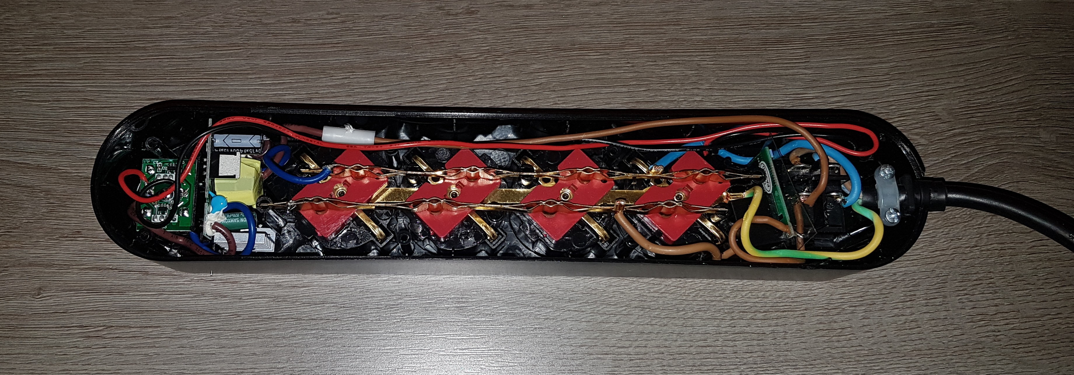

Toevallig had ik zo'n IKEA KOPPLA verdeeldoos voor mij liggen.
Zou die niet 'smart' te maken zijn ? Dus dat ding open geschroefd.. (zitten standaard tri wing schroeven in }:| ) maar echt veel ruimte is er niet:

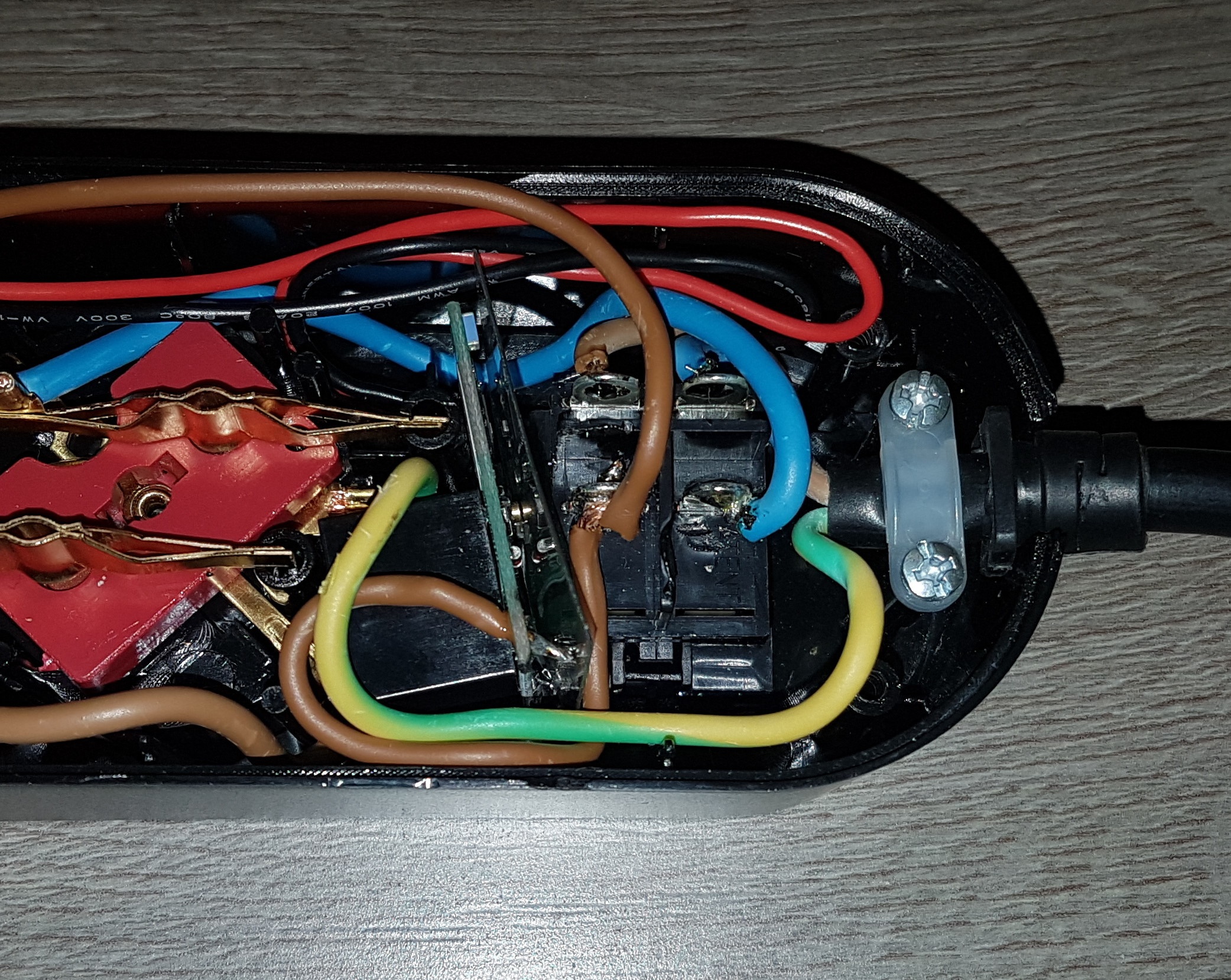

Ik moest wel een paar kleine aanpassingen doen voor de 230V, de rails voor de schukos werden ook gebruikt om de USB voeding van stroom te voorzien.
Afbeeldingslocatie: https://tweakers.net/ext/f/7XXtjyqJnH9zXwU21IqJ4B9S/medium.jpg
De bruine draad heb ik losgehaald en met een langere draad direct aan de schakelaar gesoldeerd.
n.b. Ik heb een kroonsteentje gebruikt om te verlengen omdat er flink wat witte lijm op de print zat en ik deze niet wilde beschadigen
Het relais heb ik tussen de andere bruine draad gesoldeerd en past precies naast de schakelaar.
Afbeeldingslocatie: https://tweakers.net/ext/f/4taruxuYWfWMXwNNsWQ2yqhD/medium.jpg
Ondanks dat het niet mogelijk is dat het relais tegen de schakelaar komt heb ik er toch een klein plastic plaatje tussen gestoken als scheiding.
Verder nog 2 kleine voedingsdraadjes voor het relais, deze heb ik op de USB connector print gesoldeerd omdat je daar het makkelijkst bij kon komen plus 5v = bruin en ground = blauw.
Afbeeldingslocatie: https://tweakers.net/ext/f/qaGp1IuJNxYWiIByHH0q1LwS/medium.jpg
Met een beetje beleid alle draadjes aan de zijkant tussen de geleide pintjes laten lopen zodat er niets voor schroefgaatjes of andere bevestigingspuntjes zit.

Pairing heb ik gedaan voor het dichtschroeven (overigens nu wel gewone schroeven gebruikt), het mooiste zou zijn om de ledjes en pair switch ook naar buiten te brengen maar dat zag ik nu nog even niet zitten.
Let wel op dat het relais voor 10A is gemaakt (2300Watt bij 230V) oftewel de 3680Watt bij 230V (16A) die achterop de KOPPLA staat is dus niet meer correct.
Voor de rest mag ik aannemen dat het niet nodig is om te zeggen dat je moet opletten met 230V, werk veilig !
