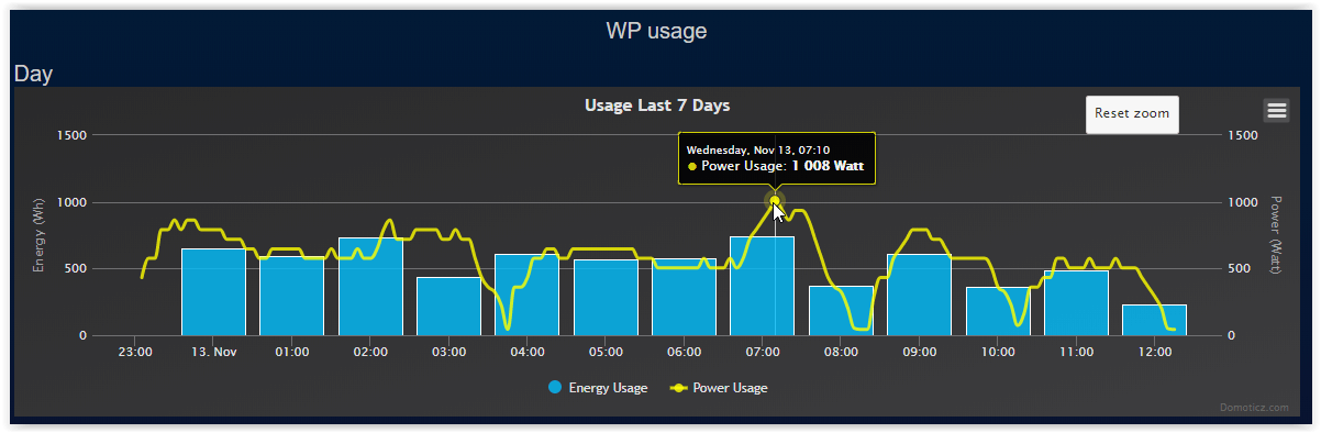

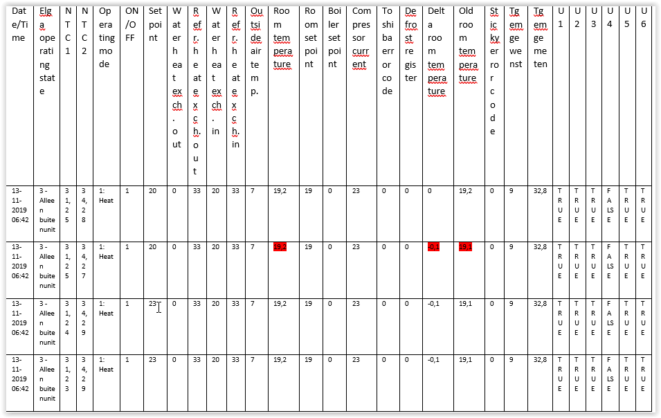

Mijn Elga moduleert soms wel en soms niet. Ik heb de Honeywell Chronoterm Touch Modulation als thermostaat. Ik probeer met behulp van de alle logging via Domoticz icm de Elga Service Tool te achterhalen wat er nu precies gebeurd. Ik zie nu iets wat ik niet begrijp en hoop dat er wat mensen zijn die het wel begrijpen.
Als je naar de grafiek kijkt zie je de Elga die gedurende de nacht prachtig rustig loopt maar bij het begin van de ochtend(om 6:42) schiet het opgenomen vermogen naar maximaal terwijl er geen enkele reden voor is. Buitentemperatuur is gelijk. Binnentemperatuur ook. De logging van de Elga geeft die nacht constant 19,2 graden(veld Room temperature in de CVS file) aan, het vreemde is echter dat op het moment van optoeren het veld "Delta room temperature" is -0,1 en het veld "Old room temparature" staat op 19,1 terwijl alle waarden in de CSV file van de uren ervoor 19,2 zijn.
Kan iemand dit verklaren?
Afbeeldingslocatie: https://tweakers.net/ext/f/V4nM3kfzxbHzJMAkLdDcQ3tK/full.png
Afbeeldingslocatie: https://tweakers.net/ext/f/6sISsDZpgcnQynNvBqJZxI3z/full.png
@mkleinman @avandermeulen @Daannn1987 @amarkest

ElgaFreak schreef op zaterdag 16 november 2019 @ 17:59:
Als je naar de grafiek kijkt zie je de Elga die gedurende de nacht prachtig rustig loopt maar bij het begin van de ochtend(om 7:42) schiet het opgenomen vermogen naar maximaal terwijl er geen enkele reden voor is. Buitentemperatuur is gelijk. Binnentemperatuur ook. De logging van de Elga geeft die nacht constant 19,2 graden(veld Room temperature in de CVS file) aan, het vreemde is echter dat op het moment van optoeren het veld "Delta room temperature" is -0,1 en het veld "Old room temparature" staat op 19,1 terwijl alle waarden in de CSV file van de uren ervoor 19,2 zijn.
Hoe staan je graadminuten?

Bedoel je P84? Die staat op 20min. Maar die heeft toch alleen invloed op het aansturen van de CV? En die is niet aangesloten. Ik heb de CV op een aparte thermostaat.
ik heb het idee dat dit ook iets met de regeling van doen heeft.. in de zin van hij wil voor die tijd klaar zijn anders gaat hij de CV erbij roepen.
Ok, wat raad jij aan dan? Op 120min zetten?
Maar even terug naar de logfile, snap jij waar die Delta -0,1 vandaan komt?

ElgaFreak schreef op zaterdag 16 november 2019 @ 20:59:
Heb hem hier op maximaal gezet.. weet niet of dat 120 was of meer / minder :)
Die DELTA lijkt de temp tussen de laatste meeting en de nieuwe meting te zijn.

Daannn1987 schreef op zaterdag 16 november 2019 @ 21:55:
Ik tweak niet zo heel veel meer met de ELGA eerlijk gezegd.. vind het wel prima :+
Thx, ga ik die op 120 zetten.
Ok maar als die Delta idd dat is wat het lijkt..... de gemeten kamer temperatuur is volgens log constant 19,2, ook in de uren ervoor. Dus de delta zou 0 moeten zijn en de Elga zou gewoon door moeten kabbelen. Maar ineens is de delta 0,1... ik snap het niet.
