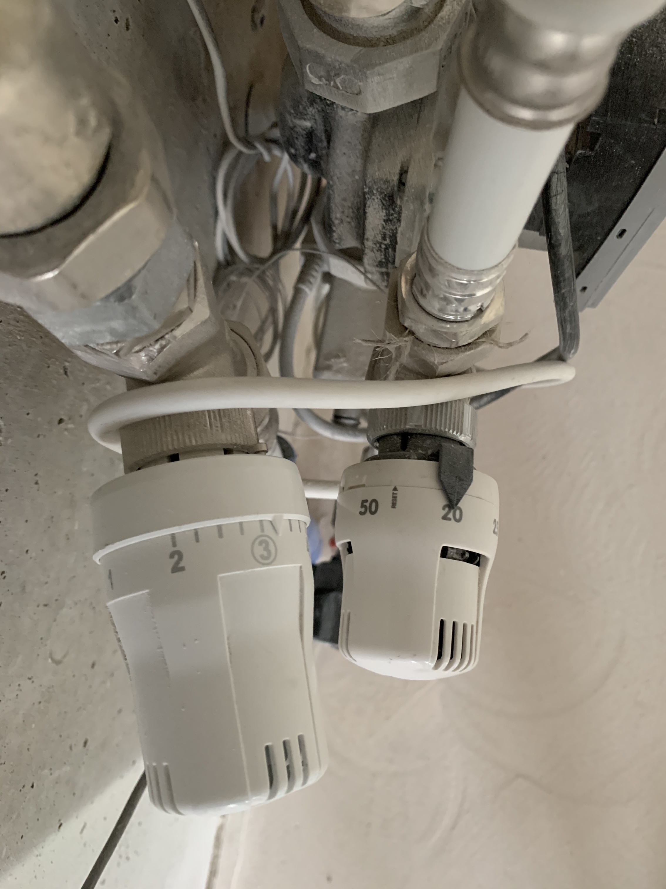

Is dit de thermostaatkraan (de rechter?) Hij staat nu op 20. Er staat alleen geen “0” maar “reset” als ik hem verder draai. Klopt het dan?

Ja zo laag mogelijk, en de stekker er uit dan is er geen doorstroming

Volgens mij is dat van thermostaat-knop toch ? die ernaast zit kan niet lager dan 20gr als de pomp uit staat is er geen doorstroming meer

dan pompt ie niet. de andere knop is voor watertemperatuur(die je op 20 hebt staan) stekker er uit en de pomp werkt niet meer, geen circulatie.
