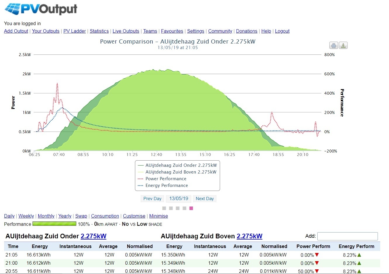

Ik heb 2x SMA 2.5 met ieders 7 panelen Panasonic kuro. Vandaar dat ik ze in pvoutput over elkaar kan leggen (plaatje)
Maar het kan ook op 1x SMA 4.0, die heeft 2 mppt ingangen
Tigo is niet nodig. SMA heeft ook schaduwmanagement
Als je maar voor voldoende Vmpp zorgt. (en dat kan met 6 panelen van 59 Vmpp)
