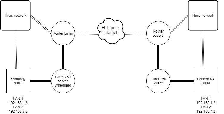

Dit is niet bedoeld als topic kaping maar dit is volgens mij eigenlijk hetzelfde probleem.
Ik heb een situatie waar ik niet helemaal uitkom.
Zelf een Synology 918+ en mijn ouders hebben nu nog een Dlink (antiek).
Ik heb momenteel bij mijn ouders een mini pc met externe opslag aangesloten. Die pc heeft als taak op de zoveel tijd een backup van bestanden te pakken die op mijn NAS staan. De bestanden komen encrypted op de externe opslag. De verbinding van de mini pc naar mij verloopt via een OpenVPN verbinding.
Nu heb ik onlangs een Lenovo ix4 300D kunnen krijgen (zat nieuw in de verpakking). Deze wil ik als vervanging van de Dlink.
Nu wil ik eigenlijk de volgende situatie maken:
Synology
LAN 1 – eigen netwerk
LAN 2 – netwerk naar VPN/ Wireguard
Lenovo
Ik wil dan via LAN 2 de bestanden naar elkaar backuppen.
Aangezien de Lenovo geen VPN ondersteunt ben ik in mijn rommelbak gaan kijken en zag ik een Ginet AR750 en Ginet AR750s ext liggen die ik met een ander project (hotel en wifi) had gebruikt.
Aangezien beide apparaten openVPN en Wireguard ondersteunen. Keek ik naar wat is de performance en bescherming. Hoe ik het lees is Wireguard netzoals VPN veilig (bij vpn heb je veel lagen van encryptie). Bij Wireguard is dat deel van instellen niet direct aanwezig en het heeft als grootse voordeel dat de load een stuk lager is en hierdoor de doorvoer een stuk hoger kan zijn.
Hierdoor was mijn idee om voor Wireguard te gaan.
Ik krijg beide Ginet routers met elkaar verbonden maar de beide nassen kunnen elkaar niet vinden.
Afbeeldingslocatie: https://tweakers.net/i/yUz89LqkWGguF7mAUMvlpVWRHJo=/f/image/wn54KgqyGGVzsWk9T8hxo9HP.jpg
(ip van NAS ouders 192.168.8.2 (typefout)
Configuratie hoe ik deze nu heb:

Ik heb het idee dat ik bij AllowedIPs = 0.0.0.0/0 het volgende moet typen:
AllowedIPs = 192.168.8.2/?
Andere optie is dat ik toch maar (Open)VPN ga opzetten maar mede door de performance vind ik deze best interessant.
Hoe kan ik de twee Ginet routers met Wireguard als het kan zo instellen dat ze een groter netwerk maken dat voor elkaar zichtbaar is?
OPLOSSING GEVONDEN
Ik kwam bij de 750M niet via WinSCP ingelogd. Kreeg telkens een foutmelding dat het wachtwoord niet klopte. Ook na een software en hardware reset.
Uiteindelijk firmware update (naja update het was hetzelfde nummer) er opnieuw opgezet.
Toen kon ik wel connectie maken met WinSCP en een bestand aanpassen en kon ik de onderstaande stappen uitvoeren die ik op een andere site vond.
Visit Client’s LAN Subnet
Visit Client’s LAN Subnet from WireGuard Server LAN Subnet
1) Change WireGuard clients LAN IP to avoid IP confliction with Server
2) Modify Wireguard_Server Configuration
WinSCP or SSH into your the WireGuard Server (router) find and modify the file
/etc/config/wireguard_server
Add a line to the end of the config file of clients you want to visit.
list subnet '192.168.xxx.0/24'
Save and Exit
Moet zeggen dat ik best te spreken ben over de snelheid. Deze is echt een stuk hoger dan openVPN.
Met openVPN haalde ik op dezelfde apparatuur ongeveer 1MB/s a 1,5MB/s. Met Wireguard is dit nu 6,5MB/s tot 7,5MB/s
[ Voor 18% gewijzigd door Cave_Boy op 12-04-2020 09:34 . Reden: Heb de oplossing gevonden. ]
