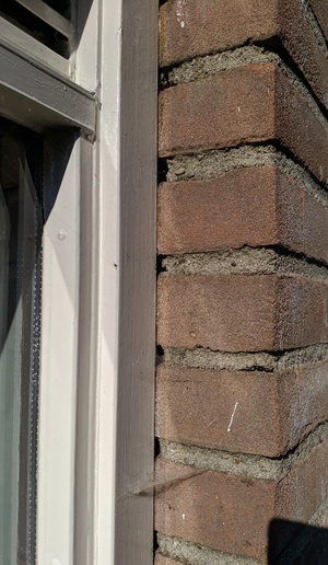

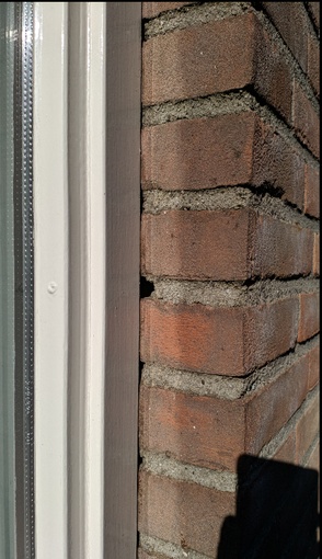

De voegen van onze buitenmuur zijn op sommige plekken in, minder goede staat. Zie de foto's.
Mijn vraag is: hoe laat ik dit repareren? Uiteraard wil ik dat het goed gedaan wordt en dat de gerepareerde voegen dezelfde kleur krijgen als de rest van de voegen. Is dit zelf te doen? Of hoe vind ik een goede vakman/-vrouw?

Videopac schreef op donderdag 14 november 2019 @ 13:45:
Dat klopt. Ik heb de indruk dat als het regent en de wind erop staat het daar "in regent". Dat lijkt me niet de bedoeling.
Dat kan geen kwaad ;) Hier is met de bouw van je huis al rekening mee gehouden. Vocht dat op je buitenmuur komt (zoals regen) kan zelfs helemaal in de baksteen trekken en in je spouwmuur komen. Het zakt dan uiteindelijk naar beneden de grond in en wordt bij spouwventilatie ook door de wind gedroogd. Je binnenmuur wordt niet nat, de spouwisolatie houdt de warmte binnen en ventilatie zorgt dat het vocht wordt afgevoerd.
Ik heb wel gezien dat sommige de naden vullen met kit of purschuim maar mooier wordt het er zeker niet op

Volgens mij kunnen alle voegbedrijf ook voegen repareren. Google op voegbedrijf en plaats er bij?

lijkt me niet zo ontzettend moeilijk, juist een klusje dat je goed zelf kunt doen
https://www.eigenhuisentu...den/steenvoegen-repareren

Ik vind je voegen er niet eens heel slecht uit zien op de foto's hoor... Of ben ik nou gek 8)7

Wat is er precies mis met die voegen? Ben geen metselaar, maar ik zie geen enkel probleem.
Wat ik je wel uit eigen ervaring kan vertellen, voegen repareren gaat altijd voor kleurverschil zorgen, dat kan gewoon niet anders.
Ik krijg eerder de indruk dat TS misschien de ruimte tussen het metselwerk en de kozijnen/spouwmuur aanziet voor open voegen....?
Dit ga je echter niet met voegsel opvullen aangezien er een holte achter zit waar waarschijnlijk een spouwlat voor het kozijn inzit en dan binnen de kortste keren door werking van de materialen de voeg eruit gaat vallen op dat punt. Ik zou het gewoon zo laten zoals het is

Verwijderd schreef op donderdag 14 november 2019 @ 13:31:
Dit ga je echter niet met voegsel opvullen aangezien er een holte achter zit waar waarschijnlijk een spouwlat voor het kozijn inzit en dan binnen de kortste keren door werking van de materialen de voeg eruit gaat vallen op dat punt. Ik zou het gewoon zo laten zoals het is.

Loopt gewoon via de spouw naar beneden.

Ik zit midden in een gevelrenovatie. Mijn voegen waren broos, de bakstenen verweerd, etc. Afgelopen maandag is de boel gesandwashed en de voegen uitgehakt :) Volgende week voegen en later nog hydrofoberen/impregneren :)
In vergelijking vind ik de foto's uit de tooicstart er niet zo heel slecht uitzien.
Die openingen zitten er bewust...
Ik ben geen metselaar of bouwkundige, maar deze openingen zorgen er wel voor dat de ruimte kan ademen tussen je spouw en de buitenmuur. Ook is het goed voor de ecologie, want bijen en andere kleine insecten kunnen zich daar nestelen (en nee, dat kan geen kwaad!).
Ik zou er niks aan doen, als je deze gaten dicht zet ga je meer problemen creëren dan oplossen (want die zijn er namelijk niet)

Niks aan doen, dit kan geen kwaad.
Zal je dit proberen te voegen dan zal het hier alleen maar weer gaan brokkelen. Van in regenen zal hier hooguit mondjesmaat sprake zijn en indien er onverhoopt toch wat vocht naar binnen slaat gaat dit via de spouw vanzelf weer weg.
Er zitten ook open stootvoegen in metselwerk en daar maakt ook niemand zich druk over, behalve als ze er niet zitten.
Dat kun je zelf gebruik dit spul https://www.toolstation.n...ix-reparatiemiddel/p32462
Even kijken welke kleur het beste past.
kleur verschil krijg je toch....
