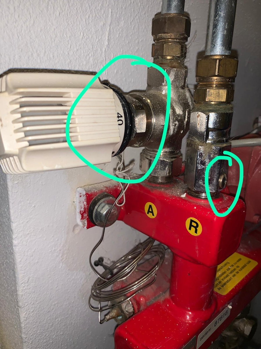

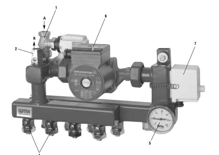

Ik ben van mezelf een onderzoeker, ondernemer maar ook vaak een verschrikkelijke "over-denker". Kan urenlang denken aan wat er allemaal wel of niet kan kloppen aan mijn eigen plan om iets uit te voeren. Vaak is er dan wel iemand in de buurt die advies kan verschaffen, deze keer hoop ik het hier te vinden.
Situatie is dat de huidige Grundfos pomp uit het jaar kruik 2000 vanwege lawaai en energiegebruik vervangen gaat worden door een nieuw en actueel exemplaar. De pomp zit gemonteerd op onderstaande verdeler van WTH.
Afbeeldingslocatie: https://tweakers.net/ext/f/PzC5YdYK3FR2N9qFqLFabqsl/medium.jpg
Dan zet ik natuurlijk de aanvoer en afvoer van de stadsverwarming dicht met de aanvoerkraan en retourventiel zoals op onderstaande eigen actiefoto:
Afbeeldingslocatie: https://tweakers.net/ext/f/AYUPqRm3Rfqwfw8QxiBFfADG/medium.jpg

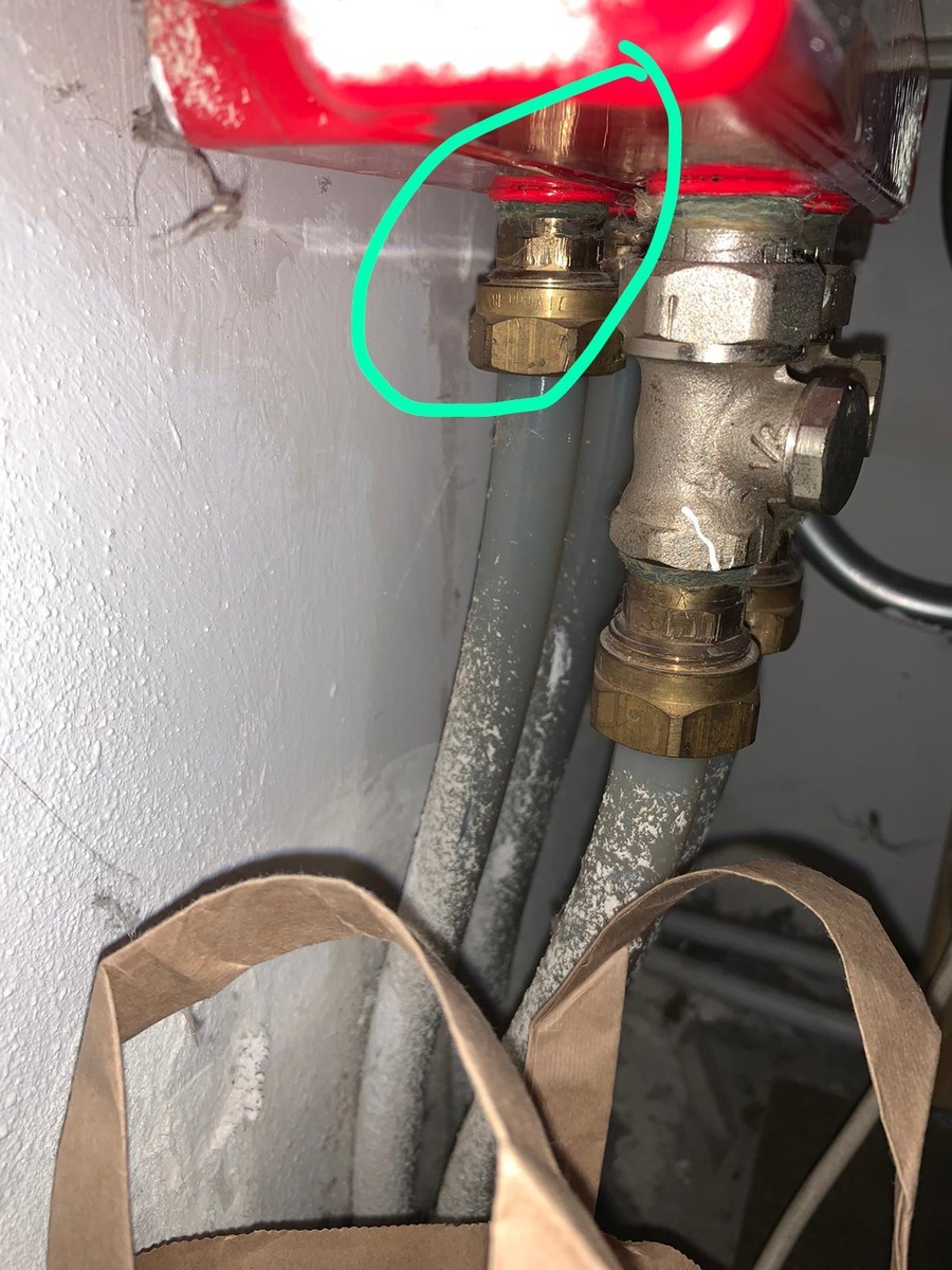

En nu presenteer ik mijn "probleem": Op de verdeler kan ik alleen de 2 slangen aan de rechterkant dichtzetten. Het lijkt erop dat de linker 2 (die dan de aanvoer doen naar het circuit is mijn redenatie) niet dicht kunnen en bij het loshalen van de pomp mij zullen voorzien van een verwarmd binnenzwembad.
Afbeeldingslocatie: https://tweakers.net/ext/f/j6VaeguFInaxDCGw69Y3zUhp/medium.jpg
Wie kan er een lichtje laten schijnen op mijn gedachten. Kan ik af met alle beschikbare ventielen dichtzetten, of vormen die 2 slangen (omcirkeld op de laatste foto) een serieus obstakel.

Als je de aanvoer en retour dichtzet (dat gaat bij ons overigens met 2 afsluitkranen op de leiding zelf en niet dmv de thermostaatknop en dat kleine schroefje), dan kun je daarna toch water uit de verdeler laten lopen met een aftapkraantje? Dat zal nooit heel veel zijn. Rest van water kan dan blijven zitten in de leidingen. Daarna bijvullen, ontluchten en klaar.
Ik ga er ook vanuit dat als je de pomp er zo tussenuit schroeft je een waterballet krijgt, maar dat weet ik niet zeker.

Dat kleine schroefje rechts lijkt mij een ontluchtingsnippeltje ? En die thermostaatknop links dichtzetten zal ook weinig zin hebben denk ik. Zoek eens verder of er niet ergens anders kranen zijn om de aanvoer / retour dicht te zetten ?

Lollercopter schreef op donderdag 14 november 2019 @ 14:26:
Er zitten nog afsluiters een meter van de verdeler af voor de retour en aanvoer gelukkig. Mijn zorg is primair of er geen hele sloten water uit de slangen komen die ik niet kan dichtzetten (laatste foto, links).

Waarom wil je die slangen dicht zetten of open maken, dat is toch niet nodig voor het vervangen van de pomp ?
Met mijn boerenverstand zou ik het zo aanpakken:
Aanvoer + retour van stadsverwarming goed dichtzetten met de daarvoor bestemde kranen. Nu is het vloerverwarming systeem gescheiden van het stadsverwarming circuit (tenzij deze kranen toch nog een beetje lekken, hopelijk / waarschijnlijk niet).
Dan voorzichtig de druk van het vloerverwarming systeem afhalen door een afsluiter hier te openen of een verbinding voorzichtig op te lossen. Als het goed is komt er water uit en stopt dat op een gegeven moment. Blijft er water onder druk uitkomen dan lekken die afsluiters die je stadsverwarming zouden moeten blokkeren en heb je een probleem.
Als alles goed gaat zal er wel wat water uitkomen, maar mits dit niet het laagste punt in het systeem is zal het wel meevallen. ---> Pomp losmaken en vervangen voor andere pomp (heeft die pomp dezelfde inbouw maat) ?
Erwin schreef op donderdag 14 november 2019 @ 14:29:
Mits er geen water uit het stadsverwarming circuit komt dan zal dat wel meevallen lijkt me. Je kan om 100% zeker te zijn nog proberen nog elders de stadsverwarming leidingen dicht te zetten zodat je eigenlijk een dubbele veiligheids blok hebt.
Let wel op, er zal nog steeds 4-5 bar staan op dat vloerverwarmings circuit nadat je het hebt ingeblockt, dus ja dat spuit behoorlijk. Ik zou dus proberen geleidelijk de druk eraf te halen met een afsluiter ergens, hou handdoeken en een emmer erbij. De druk moet er eigenlijk redelijk snel vanaf zijn zou je zeggen.

Op die slangen zal uiteindelijk niet veel druk meer staan. Die druk komt immers van je aanvoerleiding (en die zet je dicht) of van je pomp (maar die zet je uit). Daarmee is die vloerverwarmingslang uiteindelijk niet veel meer dan een tuinslang waar water in staat. Maar in het begin staat daar wel wat druk op natuurlijk. Daarom voorzichtig aftappen, zodat de druk er rustig af kan.

Om het verhaal even rond te maken, aanvoer en retour dichtgezet met de afsluiters. Vervolgens kon ik met gemak de pomp losdraaien en wisselen. Kwam amper een botervlootje aan water uit :D .
